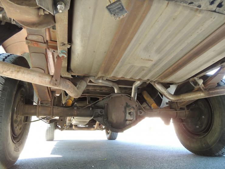

bigbidule Posté(e) le 24 août 2016 Auteur Signaler Posté(e) le 24 août 2016 D'ailleurs en parlant de réservoirs, c'est marrant car l'auxiliaire est monté à cheval entre soubassement cabine et soubassement benne !!! Citer

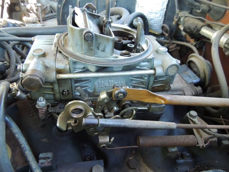

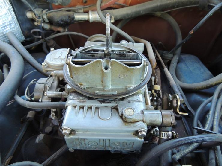

bigbidule Posté(e) le 27 août 2016 Auteur Signaler Posté(e) le 27 août 2016 Le carbu Holley : comment savoir de quel modèle il s'agit ? ( il n'est peut-être pas d'origine ??? ) La sonde : ok, vu, juste contre la cloison pare-feu, au milieu. J'avais confondu avec une autre bien plus en avant, sur le dessus, à droite du distributeur quand on est devant le moteur (temp ldr ? ) Citer
Phil Posté(e) le 27 août 2016 Signaler Posté(e) le 27 août 2016 Le Holley n'est pas d'origine, ce pouvait être du Motorcraft (Ford) ou du Carter. ça semble être le modèle à 4 corps bien plus récent (trop pour moi ). Désolé de t'avoir donné le mauvais emplacement de la sonde, qui est en général plus bas Citer
