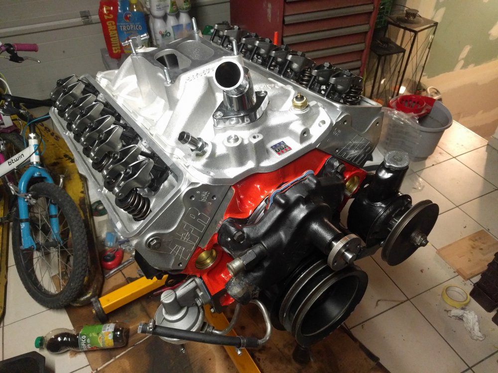

Alexandre Kachler Posté(e) le 1 mai 2018 Auteur Signaler Posté(e) le 1 mai 2018 (modifié) Pompe de direction repeinte et remontée La pompe à eau à suivie et le collecteur à juste été monté à blanc pour vérification Par contre je me suis rendu compte que certains culbuteurs n'étaient pas bien centrés sur les tiges de soupape du coup va falloir que je m'occupe encore de ça avant de tout fermer Modifié le 1 mai 2018 par Alexandre Kachler July35, sebastien 01 et Montmiraille 3 Citer
