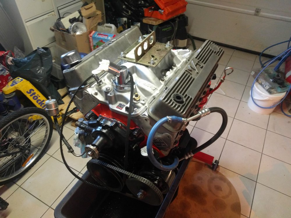

Alexandre Kachler Posté(e) le 28 mai 2018 Auteur Signaler Posté(e) le 28 mai 2018 Bon alors à peine rentré j'ai calé l'allumage et puis je suis parti faire un tour. La bonne nouvelle c'est que le ralenti à baissé, je suis entré 800 et 900 en P et autour de 750 en D. L'avance est calé à 10°. Par contre j'ai pas de puissance, le moteur ne monte pas dans les tours. Ça tourne mais les perfs sont nulles. J'ai toujours le problème du reniflard qui me crache des grosse dose d'huile, de ce côté pas de changement. Citer

Alexandre Kachler Posté(e) le 10 juin 2018 Auteur Signaler Posté(e) le 10 juin 2018 Bon retour à la case départ. Le moteur est de nouveau au garage pour démontage et contrôle. J'ai commencé par démonter les culasses. Pas de fuites de ce côté là et les joints sont nickel. Par contre il y'a des résidus sur les pistons à première vue ça doit être de l'huile caramélisées. Sachant que j'ai fait à tout casser 60km à vécu le moteur le niveau de résidu est quand même très élevé bien que tous les cylindres ne soient pas logés à la même enseigne. Cylindre 1 à 7: Cylindre 2 à 8 Citer

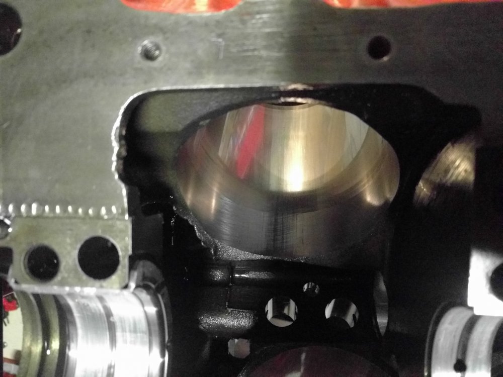

Alexandre Kachler Posté(e) le 13 juin 2018 Auteur Signaler Posté(e) le 13 juin 2018 Bon j'ai fini de démonter tout le moteur. Les cylindres sont en bon état pas de marques à part sur la base de chaque cylindre Normal ou pas? Sinon tous les pistons et les segments sont en état, rien de spécial à signaler à part un peut de crasse. Par contre la grosse mauvaise nouvelle c'est que l'aac est HS. Un des lobe est complètement arrondi, il lui manque presque 3mm par rapport aux autres. Ça fait vraiment chier!!!!! Je comprends pas pourquoi ce lobe à pris tellement cher, tous les autre sont nickel j'ai aussi fini de mesurer les cylindres, je mettrai le tableau à jour. sinon le vilebrequin a l'air en très bon état, faudra que je lui fasse une métrologie. Ça commence à tourner vraiment à mal tourner cette réfection Citer
Phil Posté(e) le 14 juin 2018 Signaler Posté(e) le 14 juin 2018 Il y a 6 heures, Alexandre Kachler a dit : Les cylindres sont en bon état pas de marques à part sur la base de chaque cylindre Normal ou pas? Les "marques" proviennent du déglaçage des cylindres qui a été fait lors de la dernière réfection. Il faudra le faire à nouveau sur la partie haute que les segments ont lissée ("glacée"). Ceci pour faciliter le maintien d'un film d'huile dans les fines rainures laissées par le honoir (l'outil qui va bien). Pour les détails, Google, "cylinder honing" . Citer
Alexandre Kachler Posté(e) le 14 juin 2018 Auteur Signaler Posté(e) le 14 juin 2018 En faite je parlais pas des traces de déglaçage mais de la trace au centre (je sais c'est pas bien visible) comme si le piston tallonait à cette endroit. C'est juste présent sur le début du cylindre sur 2-3cm. Sinon pour le déglassage ça peut se faire soir même ou faut que ce soit absolument fait dans un atelier ? Citer
