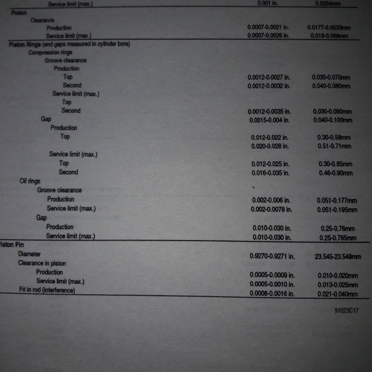

Gilles Posté(e) le 14 juin 2018 Signaler Posté(e) le 14 juin 2018 Voilà un peu de lecture: https://www.hastingspistonrings.com/tech-tips-faqs/checking-compression-ring-gaps J'ai l'impression que tes segments sont trop ouverts. En respectant la règle de 0.0035 par pouce d'alesage tu devrais avoir dans les 0.36 mm. (Côte mini). Attends de voir ce que dit Canam qui est meilleur en maths, mais selon les hauteurs de mesure, si elles sont cohérentes, je pense que tu es bon pour une segmentation. Tu ne parles pas des mesures de piston. Elles sont comment? Citer
Alexandre Kachler Posté(e) le 14 juin 2018 Auteur Signaler Posté(e) le 14 juin 2018 Alors d'après ce que j'ai lu cette aprèm ( oui je potasse aussi, je pose pas que des questions ;)) la règle de base c'est 0.004'' par pouce de cylindre soit 0.0016. mais ils disaient qu'il fallait ajouter 0.002 Donc 0,018'' au final soit 0.4mm soit moitié moins que ce que j'ai mesuré sur les miens. Soit les segments sont trop ouvert d'origine soit ils ont sacrement perdu en diamètre pour qu'au final l'espace soit ce qu'il est aujourd'hui. J'ai pas encore mesuré les pistons en détail mais vite fait j'ai pu constater une différence de quelques dixièmes entre le haut et le bas ( 102.20 contre 101.8) Je ferai ça en détail plus tard mais c'est pas évident vu le diamètre. Citer
Gilles Posté(e) le 14 juin 2018 Signaler Posté(e) le 14 juin 2018 On est d'accord, sauf que je suis parti de .0035. Je pense qu'ils ont été mal ajusté dès le début. Les segments perdent du diamètre, pas de la longueur. Voici un extrait de manuel d'atelier pour un 350 Citer
Alexandre Kachler Posté(e) le 14 juin 2018 Auteur Signaler Posté(e) le 14 juin 2018 (modifié) Oui mais si un segment perd de la matière sur l'extérieur l'écart augmente. Mais sinon je pense que tu as a raison, ils ont sûrement du être mal ajusté dès le début. Sinon pour la petite histoire, ces pistons trw était apparemment standard chez GM sur certains moteur haute performance d'après ce que j'ai pu lire aujourd'hui sur plusieurs sites. D'ailleurs dans le livre de d.wizard ils apparaissent aussi. Sinon j'ai passé plus de deux heures à nettoyer les pistons et à faire de la métrologie. À part les quelques marques sur la tête, les pistons sont en bon état. J'ai mesuré tous les paliers du vilebrequin et tout est au top, pratiquement pas d'usure et le tout à la côte standard ... Au moins une pièce nickel. J'avais jamais réalisé mais ça pèse un âne mort un vilebrequin 😲 Modifié le 14 juin 2018 par Alexandre Kachler B Citer
