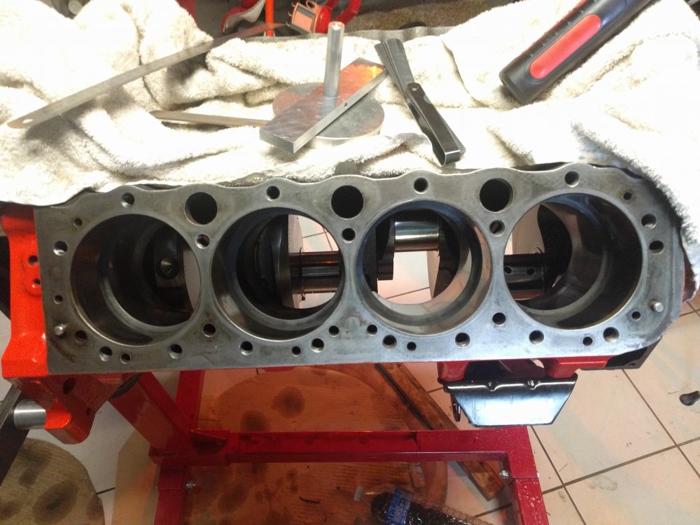

Cal3b Posté(e) le 13 juillet 2018 Signaler Posté(e) le 13 juillet 2018 Le 04/07/2018 à 20:48, Alexandre Kachler a dit : Pour l'instant par grand chose de neuf. Je viens de finir un premier jeu de segments, m'en reste encore 8 à faire. C'est vraiment pas bien compliqué à faire mais ça prend beaucoup de temps. L'objectif étant de finir les segments et de remonter les pistons cette semaine. tu fais quoi exactement sur les segments ? Citer
Alexandre Kachler Posté(e) le 13 juillet 2018 Auteur Signaler Posté(e) le 13 juillet 2018 je les ai ajusté pour avoir le bon espacement Citer
