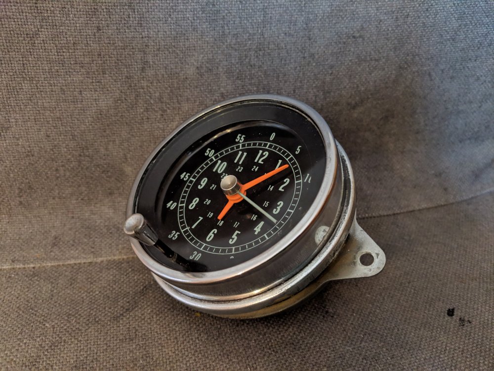

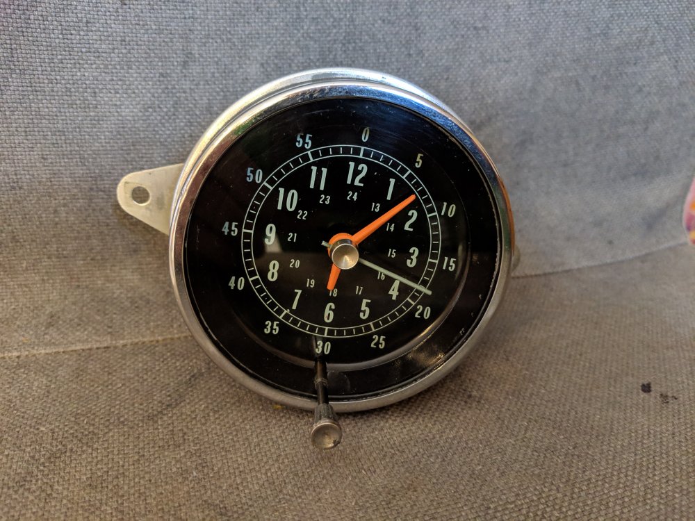

Alexandre Kachler Posté(e) le 10 février 2019 Auteur Signaler Posté(e) le 10 février 2019 Je viens juste finir la restauration de mon horloge. C'est pas parfait mais je suis content du résultat et détails non négligeable, l'horloge refonctionne Maintenant reste plus qu'à la remonter dans la console centrale. Faut encore que je regarde pour monter une sécurité sur l'alimentation de l'horloge pour éviter de nouveau un possible court circuit/ surtension qui avait fait fondre la bobine du mécanisme. CAN-AM 1 Citer
Gilles Posté(e) le 10 février 2019 Signaler Posté(e) le 10 février 2019 Tu m'intéresses ! Tu as fait une conversion avec une mécanique à quartz, ou tu as réussi à faire fonctionner l'origine ? Citer
Alexandre Kachler Posté(e) le 10 février 2019 Auteur Signaler Posté(e) le 10 février 2019 Non j'ai acheté une deuxième horloge et j'ai tout démonté et garder uniquement les bonnes pièces de chaque. Remonter la partie mécanique de l'horloge n'a pas été facile vu la taille de pièces mais avec de la patience on y arrive. Si cela n'avait pas fonctionné j'aurai sûrement regardé pour une conversion mais j'ai malheureusement pas trouvé d'adresse en France/Europe vn pour faire ça. Aux US y'a une adresse pour ce genre d'horloge de voiture mais faut compter 150-200$ hors fdp. Alex Citer
HAGUYGOU Posté(e) le 10 février 2019 Signaler Posté(e) le 10 février 2019 Il y a 3 heures, Alexandre Kachler a dit : Je viens juste finir la restauration de mon horloge. C'est pas parfait mais je suis content du résultat et détails non négligeable, l'horloge refonctionne Maintenant reste plus qu'à la remonter dans la console centrale. Faut encore que je regarde pour monter une sécurité sur l'alimentation de l'horloge pour éviter de nouveau un possible court circuit/ surtension qui avait fait fondre la bobine du mécanisme. Superbe travail!!! C'est souvent l'une des chose qui ne marche plus et que l'on aimerait voir fonctionner de nouveau! Pour ma part, j'ai l'aiguille des seconde qui tourne mais pas les autres aiguilles... Citer
Alexandre Kachler Posté(e) le 10 février 2019 Auteur Signaler Posté(e) le 10 février 2019 Oui c'est un détail mais c'est tellement sympa de la voir fonctionner et surtout d'entendre le bruit très spécifique de ce genre de mécanisme HAGUYGOU et sebastien 01 2 Citer
sebastien 01 Posté(e) le 10 février 2019 Signaler Posté(e) le 10 février 2019 ça m'intéresse aussi ! , je ne sais pas si elle est HS ou débrancher mais mon horloge de fonctionne pas aussi . Une personne du forum avait fait refaire la sienne et nous avait expliquer ( si je me rappelle bien ) que ce qui abimer l'horloge était la baisse de tension de la batterie du a une immobilisation de quelques semaines sans avoir démarrer le moteur pour recharger la batterie . Il faudrait donc débrancher la batterie a chaque fois que l'on arrête la voiture pour une semaine ou plus . Il y avait beaucoup de casse dans ton mécanisme ? Citer
HAGUYGOU Posté(e) le 10 février 2019 Signaler Posté(e) le 10 février 2019 Il y a 3 heures, Alexandre Kachler a dit : Si cela n'avait pas fonctionné j'aurai sûrement regardé pour une conversion mais j'ai malheureusement pas trouvé d'adresse en France/Europe vn pour faire ça. Aux US y'a une adresse pour ce genre d'horloge de voiture mais faut compter 150-200$ hors fdp. Alex il y a 14 minutes, sebastien 01 a dit : ça m'intéresse aussi ! , je ne sais pas si elle est HS ou débrancher mais mon horloge de fonctionne pas aussi . Une personne du forum avait fait refaire la sienne et nous avait expliquer ( si je me rappelle bien ) que ce qui abimer l'horloge était la baisse de tension de la batterie du a une immobilisation de quelques semaines sans avoir démarrer le moteur pour recharger la batterie . Il faudrait donc débrancher la batterie a chaque fois que l'on arrête la voiture pour une semaine ou plus . Il y avait beaucoup de casse dans ton mécanisme ? J'ai trouvé ça en faisant quelques recherches sur la baie ce matin : https://www.ebay.com/itm/Quartz-Clock-Repair-Kit-T-30251/253806716045?hash=item3b180f248d:g:SjwAAOSwZthbbK4u:rk:1:pf:1&frcectupt=true Cela peut être utile et le prix n'est pas excessif! Citer
Gilles Posté(e) le 10 février 2019 Signaler Posté(e) le 10 février 2019 il y a 30 minutes, sebastien 01 a dit : ce qui abimait l'horloge était la baisse de tension de la batterie due a une immobilisation de quelques semaines sans avoir démarrer le moteur pour recharger la batterie . Il faudrait donc débrancher la batterie a chaque fois que l'on arrête la voiture pour une semaine ou plus Oui, c'est aussi ce que j'ai compris. Mzis comme le dit Alex, le tic tac est inimitable, et une conversion à quartz ne fait aucun bruit. sebastien 01 1 Citer
sebastien 01 Posté(e) le 10 février 2019 Signaler Posté(e) le 10 février 2019 il y a 16 minutes, Gilles a dit : le tic tac est inimitable, et une conversion à quartz ne fait aucun bruit +1 , si c'est possible , le mieux est de garder le mécanisme d'origine , mais il faudra faire attention de bien débrancher la batterie si on arrête la voiture pour plusieurs jour pour éviter d'abimer l'horloge Citer
Alexandre Kachler Posté(e) le 11 février 2019 Auteur Signaler Posté(e) le 11 février 2019 De toute façon la batterie est débranchée a chaque fois dans mon cas. Je vais voir pour peut être rajouter un fusible juste pour l'horloge, ca devrait déjà éviter quelques désagréments. sebastien 01 1 Citer
