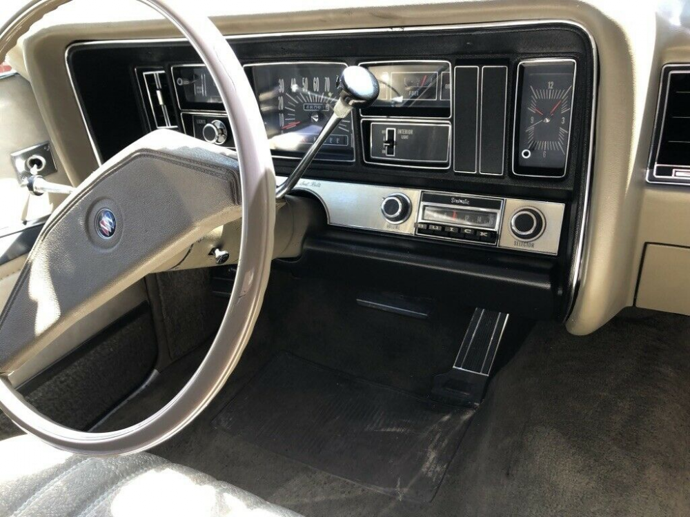

STG Posté(e) le 2 octobre 2019 Signaler Posté(e) le 2 octobre 2019 Le bouton à tirette sous la colonne est le feu de détresse sebastien 01 1 Citer
deville72 Posté(e) le 2 octobre 2019 Signaler Posté(e) le 2 octobre 2019 Tout à fait et en conséquence je ne vois pas l’intérêt d’acheter en accessoire un truc qui est déjà d'origine sur la voiture ? Citer
Alexandre Kachler Posté(e) le 2 octobre 2019 Auteur Signaler Posté(e) le 2 octobre 2019 il y a 27 minutes, deville72 a dit : Tout à fait et en conséquence je ne vois pas l’intérêt d’acheter en accessoire un truc qui est déjà d'origine sur la voiture ? C'est pas d'origine sur ma voiture ( d'après ce que j'ai pu voir sur le net pas avant 67 ou 68 chez GM) c'est bien pour ça que je l'ai acheté et surtout car la dernière fois je suis tombé en rad en pleine nuit ou des warning auraient été bien utile. sebastien 01 1 Citer
sebastien 01 Posté(e) le 2 octobre 2019 Signaler Posté(e) le 2 octobre 2019 Il y a 1 heure, STG a dit : Le bouton à tirette sous la colonne est le feu de détresse A voila merci Citer
