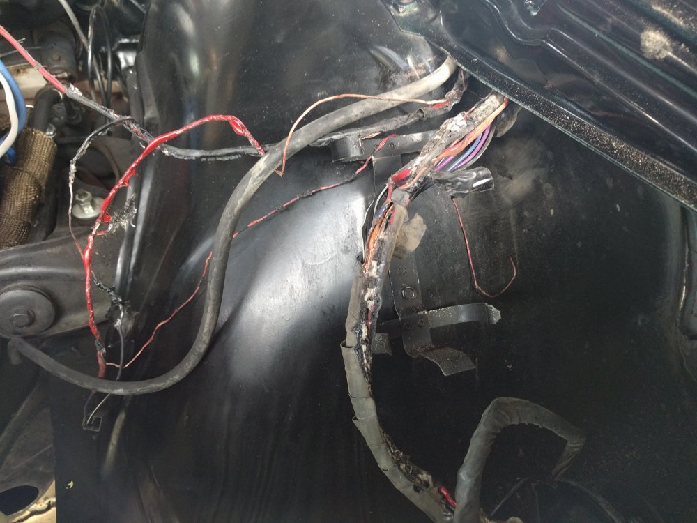

Alexandre Kachler Posté(e) le 2 septembre 2017 Auteur Signaler Posté(e) le 2 septembre 2017 Y'a des jours où il vaudrait mieux rester au lit. La galère du jour, le fesceau avant qui à partiellement fondue suite à un cour circuit. Faut que je regarde si je peux réparer et surtout voir si quelque chose d'autre n'a pas subi des dégâts (régulateur, alternateur,hei....) Clairement c'est le câble venant de l'alternateur qui a surchauffé et qui a fait fondre le reste. Citer

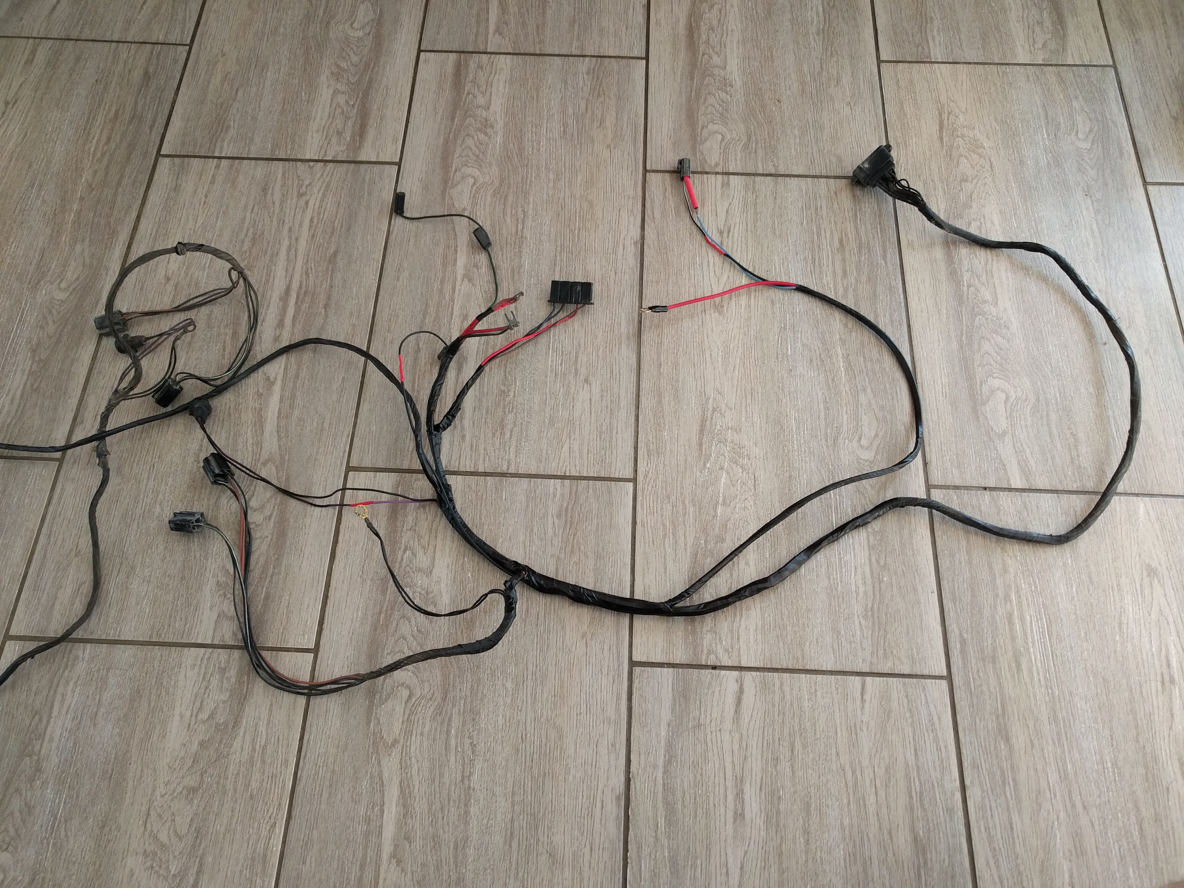

Alexandre Kachler Posté(e) le 3 septembre 2017 Auteur Signaler Posté(e) le 3 septembre 2017 J'ai passé 2h hier soir à refaire le faisceau. J'ai fait un test ce matin et la voiture démarre à nouveau Il me reste plus qu'à installer le fesceau définitivement et tester si tout fonctionne. Citer
Remi Posté(e) le 3 septembre 2017 Signaler Posté(e) le 3 septembre 2017 une idée de ce qui s'est passé ? un défaut dans le faisceau ? (c'était celui d'origine, encore ?) Citer

Alexandre Kachler Posté(e) le 3 septembre 2017 Auteur Signaler Posté(e) le 3 septembre 2017 Slt, Et voilà le résultat après réfection J'ai tout remis en place cette aprèm et tout à l'air de fonctionner. Reste plus qu'à câbler le starter et tout sera de nouveau en ordre. Ouf plus de peur que de mal mais quand même une belle prise de tête. Alex Citer
morov Posté(e) le 3 septembre 2017 Signaler Posté(e) le 3 septembre 2017 Ca ne donne pas la cause ..... Citer
Alexandre Kachler Posté(e) le 3 septembre 2017 Auteur Signaler Posté(e) le 3 septembre 2017 C'est clair mais je connais via cause. La cosse positive du starter c'est barré et en contacte avec le cache culbuteur à créé un cours circuit. Ce câble étant branché sur le câble venant de l'alternateur à fait chauffer ce dernier et à fait Indre tout les câbles directement en contact. Un fusible bien passé aurait empêcher tout ce bordel. Citer

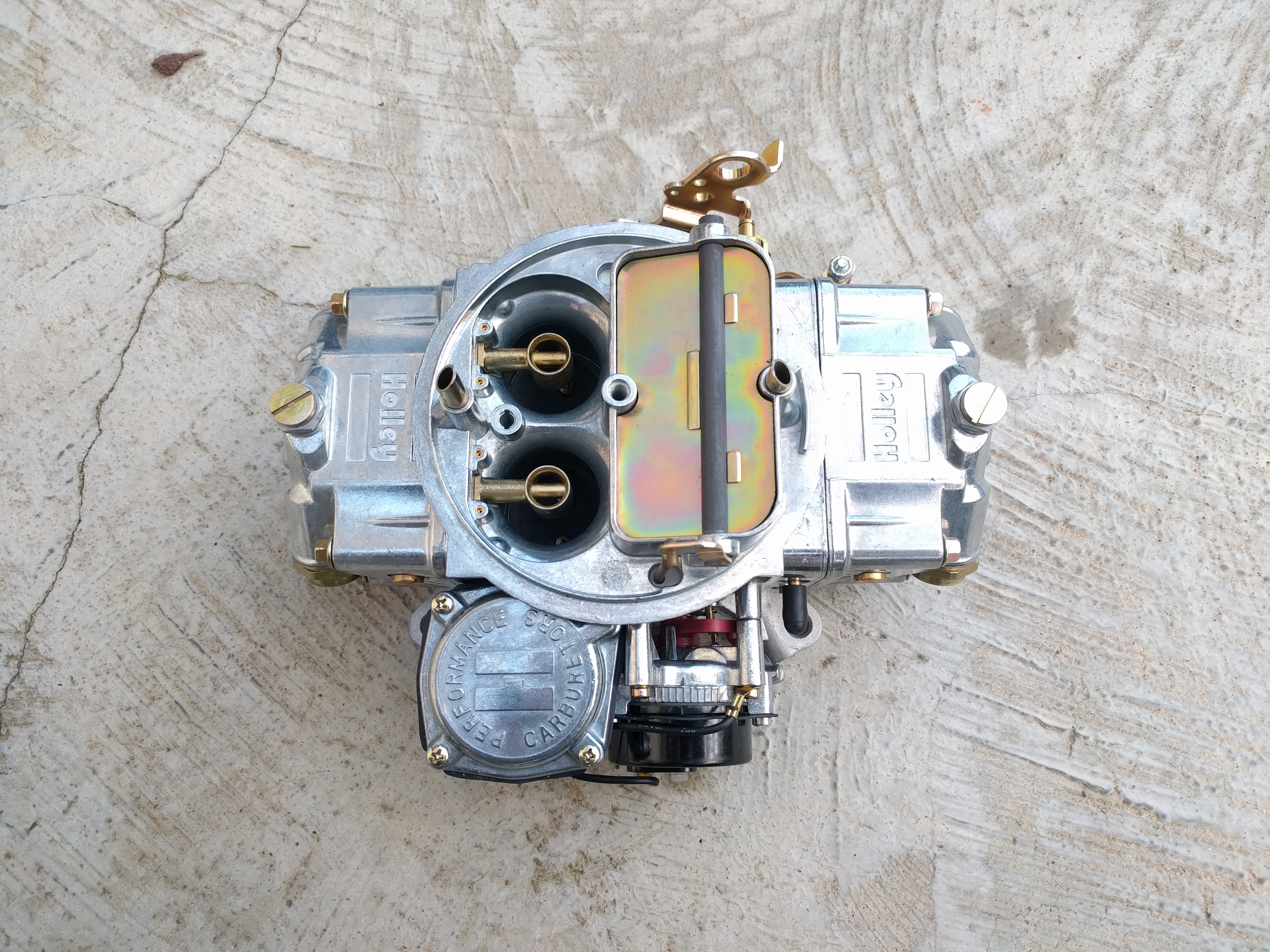

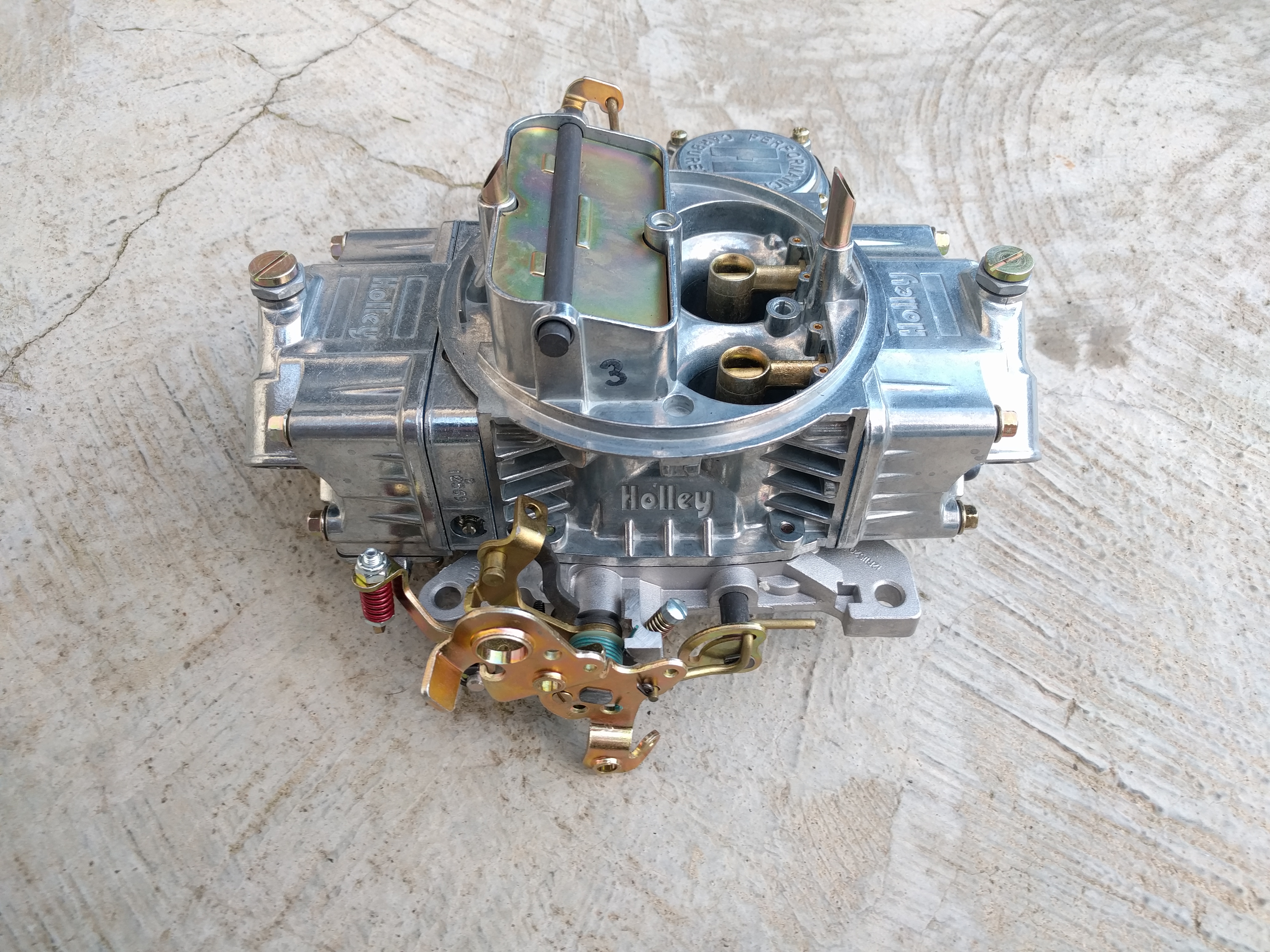

Alexandre Kachler Posté(e) le 9 octobre 2017 Auteur Signaler Posté(e) le 9 octobre 2017 C'est décidé je change de crèmerie Je sais pas si ça va être mieux mais au moins j'aurais essayé. Du coup c'est un 4160 neuf et faut encore que je le dégotte une ligne pour l'arrivée d'essence. Citer
