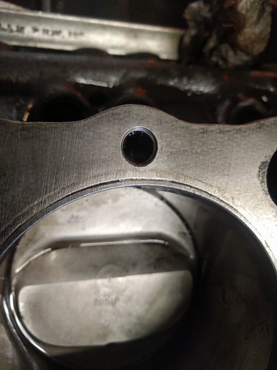

Alexandre Kachler Posté(e) le 14 avril 2018 Auteur Signaler Posté(e) le 14 avril 2018 Anxiété non, ça me fait pas peur de devoir faire plus c'est juste que j'aime bien qu'un plan de déroule sans accroc Sinon voilà l'équipe d'en face Le cylindre 8 présente les mêmes marque que le 3 Sinon au 4 j'ai ce phénomène, défaut d'usinage ou problème à venir ? Citer
sebastien 01 Posté(e) le 14 avril 2018 Signaler Posté(e) le 14 avril 2018 on dirait une chemise non ? pourtant ils ne sont pas chemiser c'est moteur Citer
Alexandre Kachler Posté(e) le 14 avril 2018 Auteur Signaler Posté(e) le 14 avril 2018 10 minutes ago, sebastien 01 said: on dirait une chemise non ? pourtant ils ne sont pas chemiser c'est moteur je sais pas si le cylindre l'est sur toute la longueur ou juste sur la partie haute mais c'est pareil sur les 8. Mais j'ai seulement ce défaut sur ce cylindre. Citer

CAN-AM Posté(e) le 14 avril 2018 Signaler Posté(e) le 14 avril 2018 Il y a 5 heures, Alexandre Kachler a dit : Sinon au 4 j'ai ce phénomène, défaut d'usinage ou problème à venir ? Oui c'est une chemise ce n'est pas bon signe. C'est en général la dernière solution pour sauver un bloc dont un fut est mort. Parois rayées trop profondément, fissurées ou perforées !!! Citer
Vaihlor Posté(e) le 14 avril 2018 Signaler Posté(e) le 14 avril 2018 Ouais c'est pas trop bon ça... bon si ça a été bien fait ça doit tenir je pense, quand aux têtes de piston c'est quand même bien marqué...Mais je voit pas ce qui aurait pu faire ça à part un morceau qui venu s'inviter dans la chambre, il y a des traces sur la culasse ? Citer
Alexandre Kachler Posté(e) le 14 avril 2018 Auteur Signaler Posté(e) le 14 avril 2018 les traces sur les pistons ne correspondent pas aux soupapes. comme tu dis ca doit etre des traces d'un morceau de quelque chose mais j'ai rien trouvé en démontant. Je viens de vérifier sur les culasses pas de traces de quoi que ce soit ... c'est un mystere. Citer
