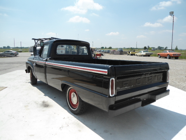

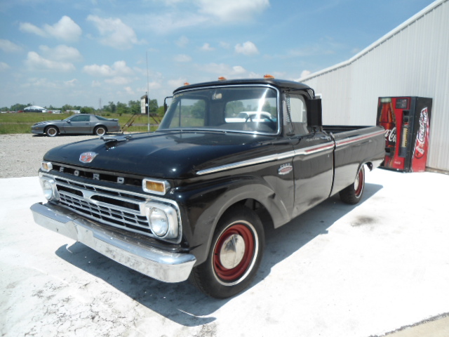

Resonance 94 Posté(e) le 3 novembre 2016 Auteur Signaler Posté(e) le 3 novembre 2016 Hello J'avais mis un peu ma recherche de coté pour des raisons familliale. Ca se decante plutôt dans le bon sens (vente de la maison donc un peu de cash qui rentre) et me permet de regarder a nouveau l'horizon des petites annonces. J'ai pas mal réfléchis du coup et je pense plutôt m'orienté vers les modeles fin 60 debut 70. Mais les demons sont toujours la et j'ai vu un trucks pas trop mal et j'aimerais votre avis. Citer
Phil Posté(e) le 3 novembre 2016 Signaler Posté(e) le 3 novembre 2016 Déjà, le vendeur met des photos des défauts (et il y en a...) c'est plutôt bon signe. De toute façon, avec la mode qui fait qu'un pick-up tout pourri vaut plus cher qu'un en parfait état surtout quand ça se voit, c'est un peu difficile de savoir si le prix (que tu ne donnes pas ) est justifié. Il est toujours aux US ? Tu as calculé ton prix de revient TTC ? As-tu les dimensions de la benne ? de mémoire, c'est surtout ça qui t'intéressait... Moteur 6 cylindres et boîte manuelle (sans doute 3 rapports), ça te transportera d'un point A à un point B à vitesse raisonnable. Citer
Resonance 94 Posté(e) le 3 novembre 2016 Auteur Signaler Posté(e) le 3 novembre 2016 Merci pour ta reponse pleine de bon sens et de pertinence. Le tarif affiché est de 7900$. IL est encore au US C'est une boite 4 vitesses. Les dimensions de la benne sont coherentes avec ce que je veux faire. Oui le vendeur est honnete dans son approche. les photos de l'annonce sont plutôt elogieuse, hormis la benne et les passages de roues arriere. Mais le dialogue est sains Il me transmet toutes les photos que je souhaite et ne cache pas les défauts. J'attend d'avoir les "pictures" des trains avant et arriere. Citer

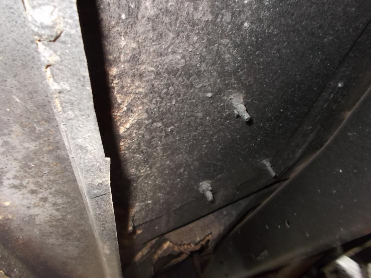

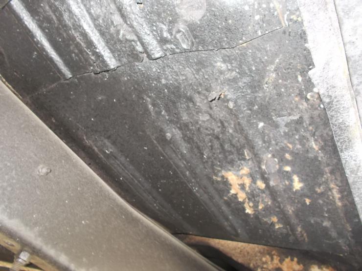

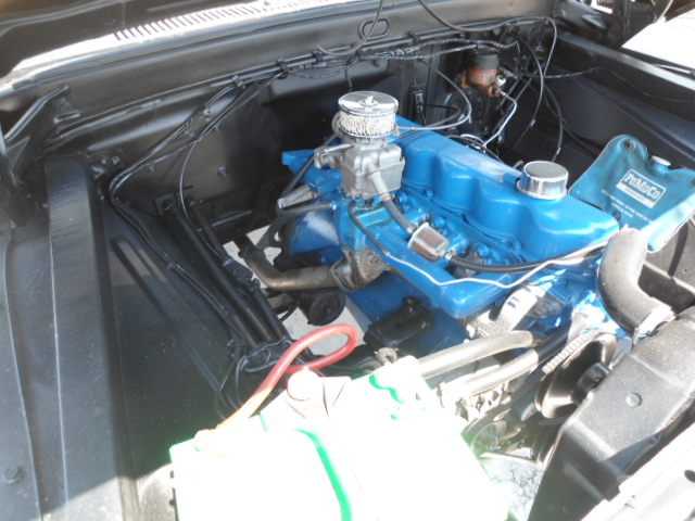

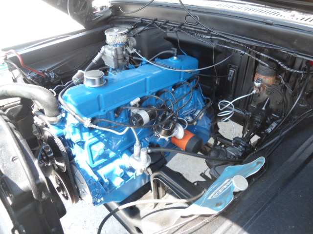

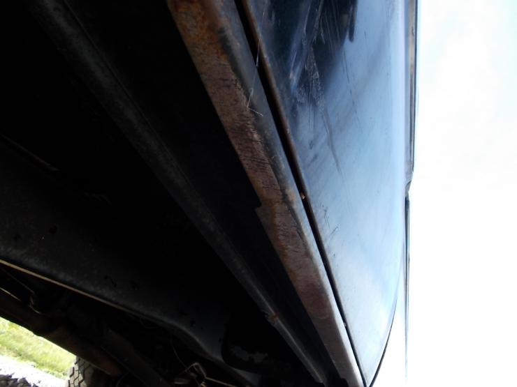

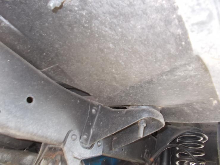

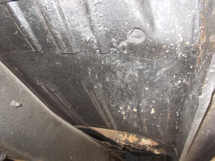

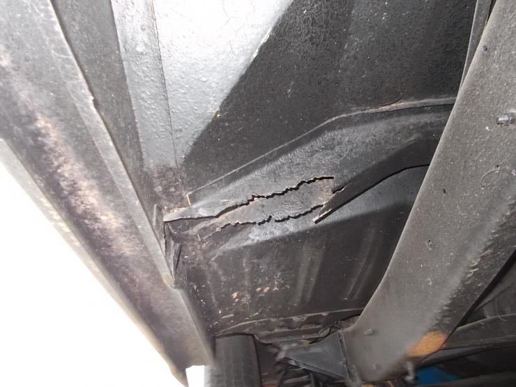

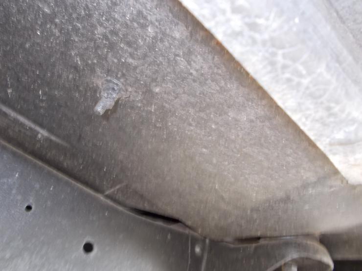

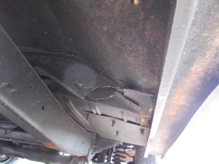

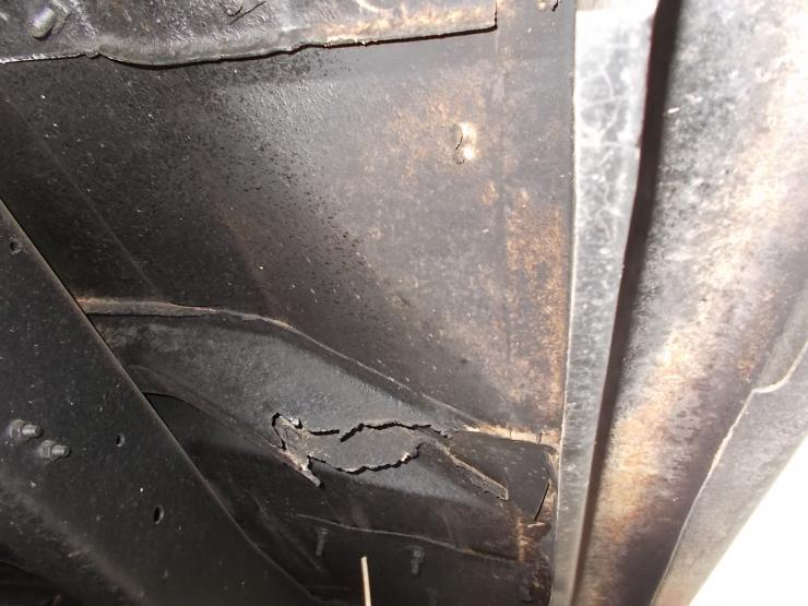

Eagle1_77 Posté(e) le 4 novembre 2016 Signaler Posté(e) le 4 novembre 2016 Mon avis en voyant les photos. Camouflage ! J'ai eu la meme chose sur la trans am. Crois moi c'est pas normal de voir de la peinture fraiche dans le compartiment moteur et les dessous alors que l'exterieur montre une peinture ancienne. Citer
Resonance 94 Posté(e) le 4 novembre 2016 Auteur Signaler Posté(e) le 4 novembre 2016 Oui c'est un peu ce que je me dit aussi Soit c'est de maquillage Soit c'etait tellement crade qu'ils ont du faire un grand coup de propre. Citer

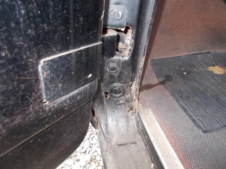

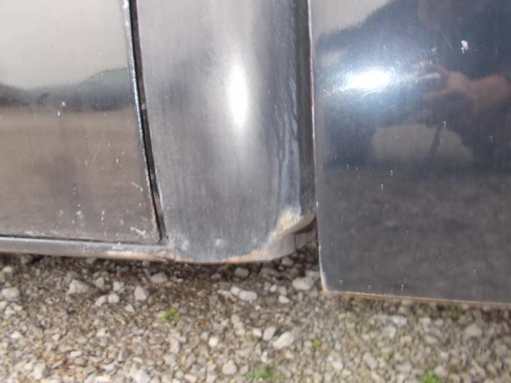

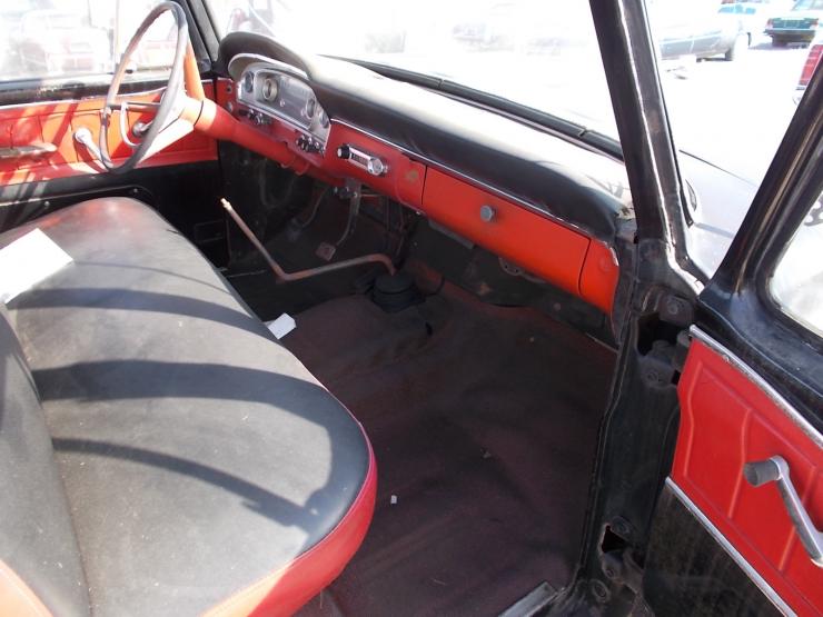

Texasblues Posté(e) le 5 novembre 2016 Signaler Posté(e) le 5 novembre 2016 Oui c'est un peu ce que je me dit aussi Soit c'est de maquillage Soit c'etait tellement crade qu'ils ont du faire un grand coup de propre. Au vu de la quantité de ferraille absente en dessous de la caisse, des orifices non d'origine un peu partout, de l'état des passages de roue dans la benne, ce truck a du servir à un ferrailleur peu soigneux. C'est une épave maquillée comme une vieille mère maquerelle !! Sinon la banquette est pas mal..... Citer
Resonance 94 Posté(e) le 5 novembre 2016 Auteur Signaler Posté(e) le 5 novembre 2016 Au vu de la quantité de ferraille absente en dessous de la caisse, des orifices non d'origine un peu partout, de l'état des passages de roue dans la benne, ce truck a du servir à un ferrailleur peu soigneux. C'est une épave maquillée comme une vieille mère maquerelle !! Sinon la banquette est pas mal..... au moins c'est clair ! Merci a tous de votre aide, ca m'evite pas mal de déconvenue. Citer
