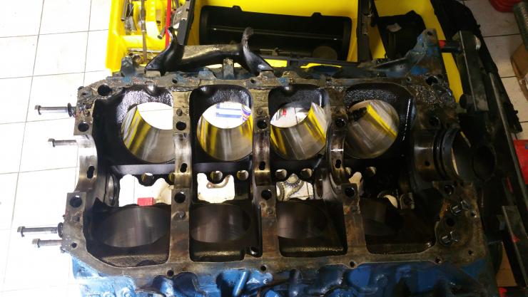

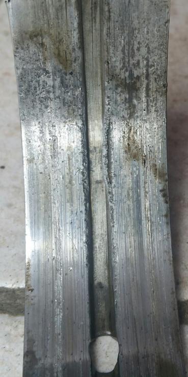

Eagle1_77 Posté(e) le 6 septembre 2016 Signaler Posté(e) le 6 septembre 2016 Hello. Ca y'est je suis passé au block moteur en attendant les pieces pour les freins et l'essence.Le moulin a legerement souffert. Demontage complet du block et controle des paliers vilo et bielles et bagues d'arbres a cames et cylindres et conduits d'huile.Verdict. Coussinets hs, vilo a rectifier en 0.010 a mon avis. Le rectifieur nous le dira. Petite photo d'un coussinet.Ils sont tous tres rayés et j'ai constaté un des conduits d'huile bien obstrué avec des morceaux dur dedans. Pas bon ! Les cylindres sont correctes mais je dois controler l'ovalisation d'abord. Citer

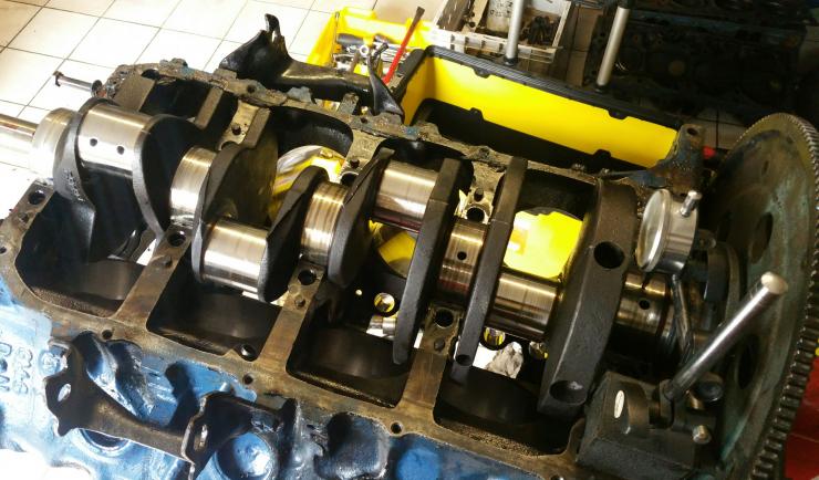

Eagle1_77 Posté(e) le 6 septembre 2016 Auteur Signaler Posté(e) le 6 septembre 2016 Photo du vilo où l'on voit les traces sur les paliers. Citer
Kaelzar Posté(e) le 6 septembre 2016 Signaler Posté(e) le 6 septembre 2016 En effet il a bien souffert. Y'a eut un sacré défaut de graissage 😯 Citer

Eagle1_77 Posté(e) le 6 septembre 2016 Auteur Signaler Posté(e) le 6 septembre 2016 Ah oui encore plus bizarre. Regardez la difference entre les 2 coussinets. Y en a un qui est plus petit ou tres deformé ! Il entre en force sur le palier ! Citer

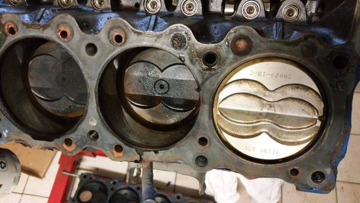

Eagle1_77 Posté(e) le 16 septembre 2016 Auteur Signaler Posté(e) le 16 septembre 2016 French voici une tof des pistons dont un a été remplacé ! J'ai pu constaté de suite qu'il était en taille standard. Demain, je porte le bloc en realésage Citer
French Riviera Posté(e) le 16 septembre 2016 Signaler Posté(e) le 16 septembre 2016 Tu l'amène ou ? Je suppose que tu amène aussi le vilo? Attention, pour le réalésage,il leur faut les pistons neufs.Ils ferons la métrologie et tu saura la cote des pistons à fournir. Citer
