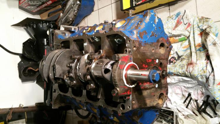

Eagle1_77 Posté(e) le 23 septembre 2016 Auteur Signaler Posté(e) le 23 septembre 2016 French, exact, c'est ce que m'a dit le gars de tous les moteur Pour info, j'ai récupéré le vilo et j'ai controlé ce soir. Bingo, les infos transmises sont fausses ! ils m'avaient dit .020 pour les bielles et .010 pour le vilo et bien c'est .010 partout ! Heureusement que j'ai contrôlé avant d'acheter les coussinets. J'espere que touslesmoteurs travaillent mieux. Je les sentais pas culasse77 car quand j'ai donné mon vilo, le gars m'a téléphoné 2 jours apres, pour me dire que ma cote était pas bonne. les rod journal sont de 2.25 et le gars m'annonce que je me suis planté que c'est pas 2.25 car ca fait 50 mm. Je lui dit non, 2.25x25.4 ca fait 57,15, il me dit mon tableau me donne pas çà !!, je luis dis ben votre tableau est faux ! le gars me dit ah vous avez raison autant pour moi mais moi vous savez les calculs ! . Bon, on vous fait ça. Total, il me retire .010 et pas .020 sur les paliers de bielles comme indiqué sur la facture. Je vais donc les rappeller à mon bon souvenir lundi ! Citer

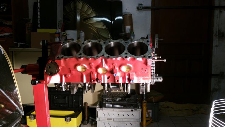

Eagle1_77 Posté(e) le 4 décembre 2016 Auteur Signaler Posté(e) le 4 décembre 2016 Petites news. Le bloc est terminé. J'ai tout recuperé hier Gros nettoyage en prevision des conduits et du bloc. Controle de l'alesage et si tout va bien remontage. Citer

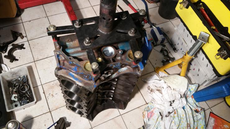

Eagle1_77 Posté(e) le 11 décembre 2016 Auteur Signaler Posté(e) le 11 décembre 2016 Hello. Apres un gros nettoyage au karsher du bloc j'ai pu controler l'alesage et tout va bien de ce coté. Donc demontage des pastilles diversses et nettoyage des conduits. Remontage des nouvelles bagues d'arbre a cames et remontage des pastilles. Citer

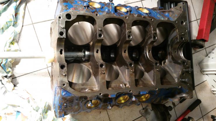

Eagle1_77 Posté(e) le 26 décembre 2016 Auteur Signaler Posté(e) le 26 décembre 2016 Hello. Alors pas trop lourd apres le reveillon ? Avancee des travaux, controle des jeux de paliers de vilo avec le plastigage sur tous les paliers et montage du vilo avec de la bonne graisse (engine assembly lube) graissage de l'arbre a came et montage. J'en ai profiter pour refaire un trou de la pompe a eau car l'ancienne vis etait petee dedans. Et n'avait pas ete reparee par les anciens mecano Citer
