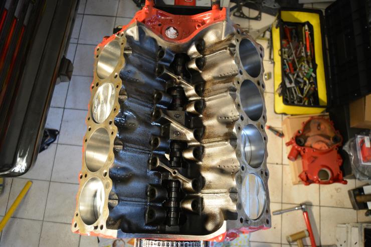

Eagle1_77 Posté(e) le 15 janvier 2017 Auteur Signaler Posté(e) le 15 janvier 2017 Hello. Voici 2 tofs du boulot du jour Bas moteur terminé, plan de joint nettoyé et pose des culasses à blanc. Me reste a serrer les culasses mais les goujons reçus sont pour des culasses stock et les culasses edel necessitent des goujons plus longs! si ca interresse quelqu'un je vends donc le jeu complet de goujons ARP pour culasses pontiac 400 Citer

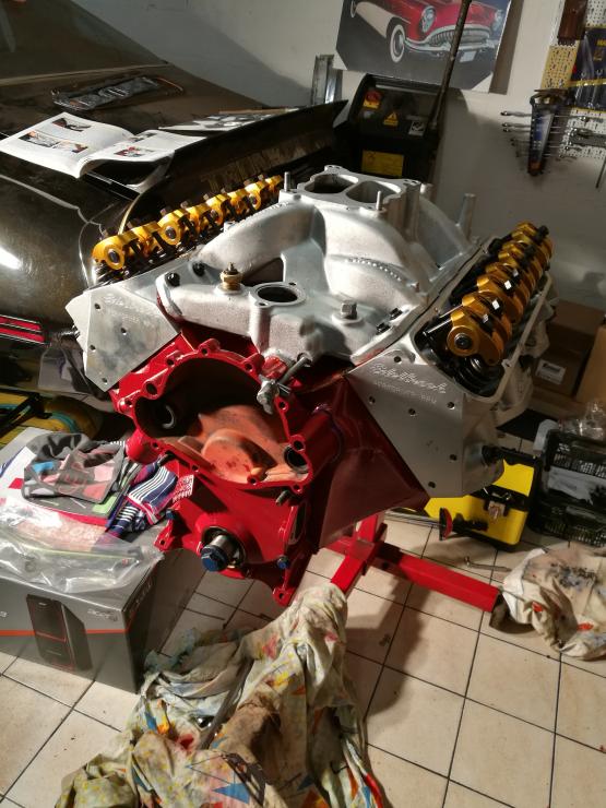

Eagle1_77 Posté(e) le 30 janvier 2017 Auteur Signaler Posté(e) le 30 janvier 2017 Hello. Une petite photo des travaux haut moteur terminé. Il me manque la back plate de la pompe a eau non livrée avec donc la pompe attendra un peu. Je dois repeindre le carter moteur. Le damper est monté. Problème avec les 4en1 prevus pour culasses stock. Mes edelbrock sont des RAM AIR IV donc necessite des collecteurs de type round port. Encore une commande en vue Citer
Gilles Posté(e) le 30 janvier 2017 Signaler Posté(e) le 30 janvier 2017 Tu as présenté les caches culbus ? Ca m'intéresse de voir si les CC stock acceptent les rollers . Citer
Eagle1_77 Posté(e) le 30 janvier 2017 Auteur Signaler Posté(e) le 30 janvier 2017 Tu as raison, je les ai oublié ceux la Ils avaient déjà été changé mais je ne sais pas si ils se montent. Je vais looker ca ce soir Merci de m'y faire penser Citer
bajaboat77 Posté(e) le 30 janvier 2017 Signaler Posté(e) le 30 janvier 2017 normalement faut des hauts Citer

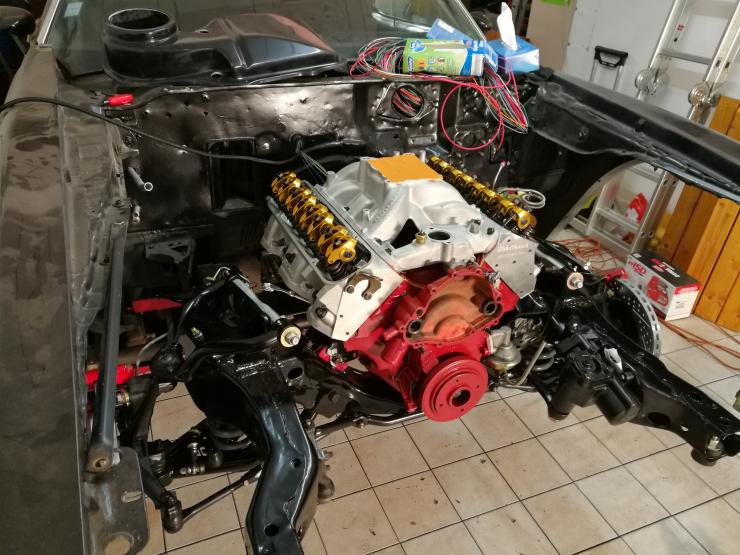

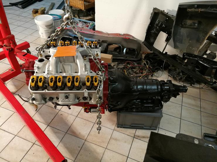

Eagle1_77 Posté(e) le 6 février 2017 Auteur Signaler Posté(e) le 6 février 2017 Hello. Je vous confirme. Les caches culbus que j'ai sont trop bas. Il manque 1,5cm a la louche. Les spacers sont hors de prix. Je vais looker ailleurs car les caches culbu "tall" sont trop haut et touchent le booster de frein. En attendant, petite tof du we. Essai provisoir de montage moteur boite. Tout est ok Citer

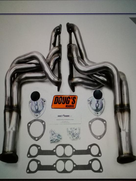

French Riviera Posté(e) le 6 février 2017 Signaler Posté(e) le 6 février 2017 Tout est OK...sans les collecteurs d'échappement... Citer
Eagle1_77 Posté(e) le 6 février 2017 Auteur Signaler Posté(e) le 6 février 2017 Oh si french. Les collecteurs sont trouvés. Pour les culasses ram air 4 il existe ces collecteurs pour trans am. C est sur que ca rentre au chausse pied. Gilles le booster est un double membrane tout neuf et costaud Je crois que je vais modifier le cache culbu. Citer
