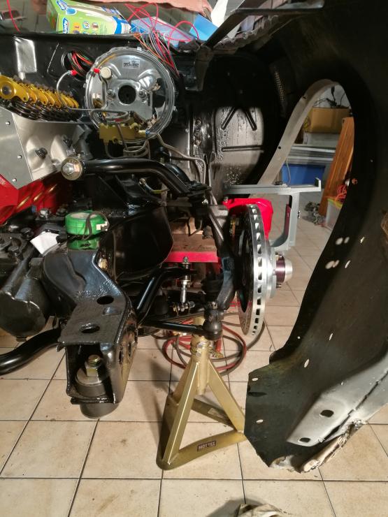

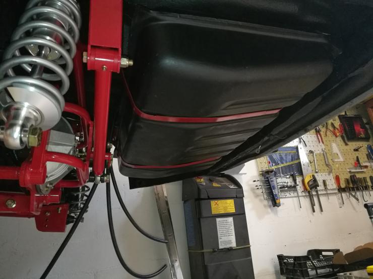

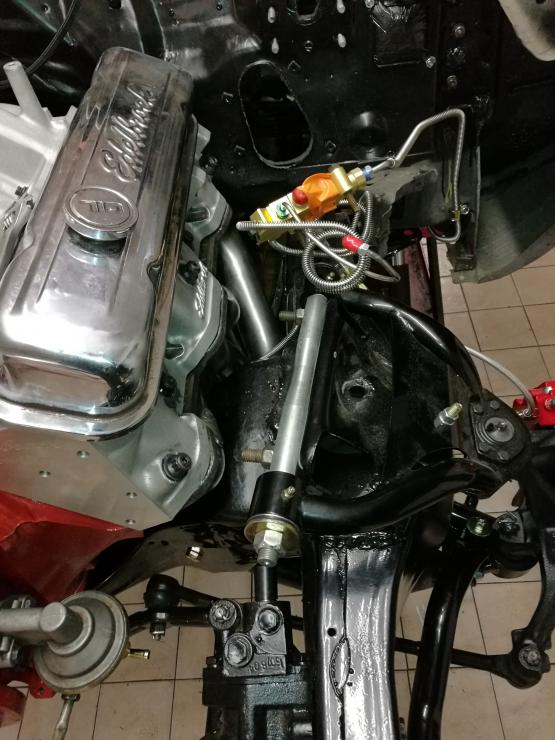

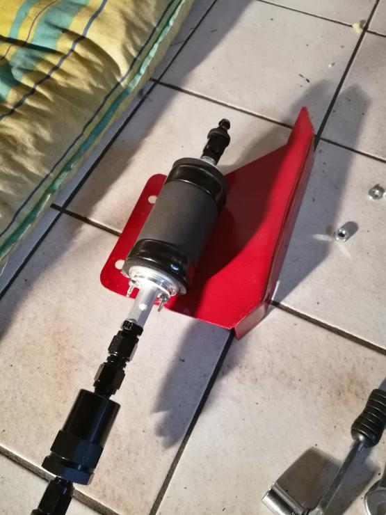

Eagle1_77 Posté(e) le 21 février 2017 Auteur Signaler Posté(e) le 21 février 2017 Bajaboat m'a montré une jolie trans am en cours de resto totale. Joli taf. Et un hydroboost installé. Effectivement y a de la place. Mais 1000$ le bout. En attendant voici deux tofs du taf sur la mienne dont une du booster. C'est vrai qu'il est énorme Montage du réservoir et fabrication d'une platine pour fixer la pompe a essence. Citer
greg38-74 Posté(e) le 21 février 2017 Signaler Posté(e) le 21 février 2017 Excellent la platine de pompe à essence! Je vais essayer de faire pareil plutôt que de percer mon chassis quand je convertirai à l'électrique! (Et après adieu les vapor lock dans le trafic en plein mois d'août! ) Citer

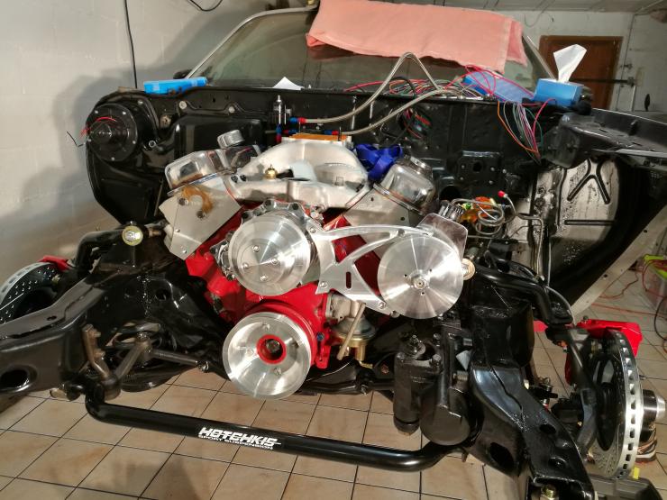

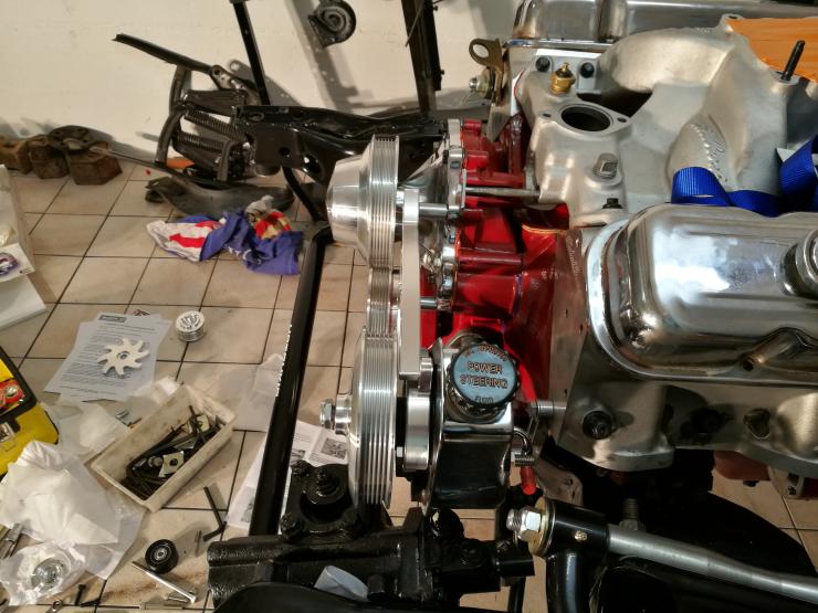

Eagle1_77 Posté(e) le 2 mars 2017 Auteur Signaler Posté(e) le 2 mars 2017 @Gilles. J'ai reçu des joints de cache culbu qu un gars vends sur ebay et qui sont epais pour permettre de monter les caches d origine edel avec des culbus a rouleau. Ca passe impec. Sinon j'ai reçu hier le kit serpentine pour le 400 et la divider plate pour la pompe a eau et surtout les 4 en 1 doug's je vais controler que ca rentre ce we... hope the force be with me 🙄😬🤓 Citer
Gilles Posté(e) le 2 mars 2017 Signaler Posté(e) le 2 mars 2017 Good news! Tu pourras mettre des tofs? Citer

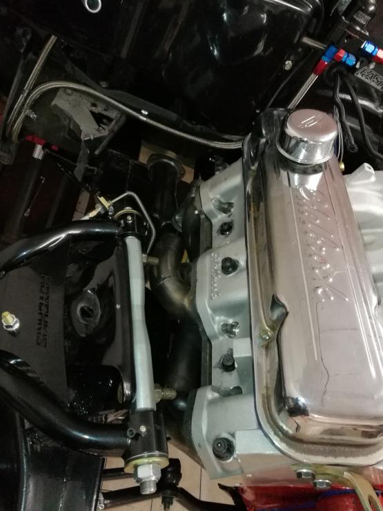

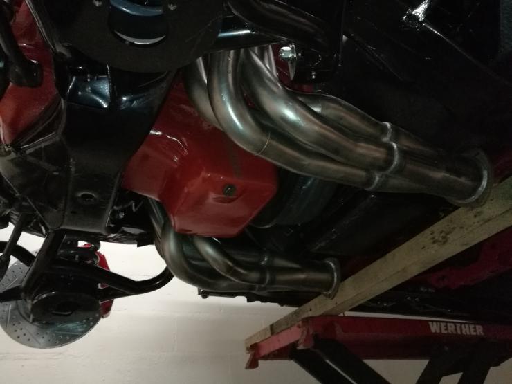

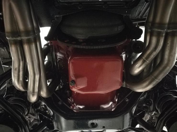

Eagle1_77 Posté(e) le 6 mars 2017 Auteur Signaler Posté(e) le 6 mars 2017 Hello. Content car mes collecteurs sont rentrés au chausse pied certes mais ok Et le kit march en cours de montage. Citer
Gilles Posté(e) le 6 mars 2017 Signaler Posté(e) le 6 mars 2017 Beau boulot. Je vois le kit Hotchkis, qu'en penses tu au niveau facilité de montage, et surtout, de combien de droppage l'as tu acheté ? Est-ce que l'attitude finale de la voiture est roulable (dos d'âne, bite de prortail et autres) ? Citer
