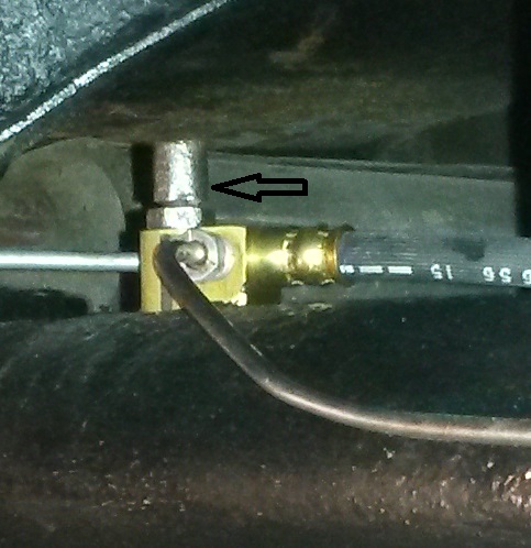

Voilà, je vous explique le soucis.
Je viens de refaire les freins arrière sur la fox, le répartiteur de la durit de frein arrière est fixé sur le pont par un boulon avec un espèce de bouchon martelé au dessus.
Lorsque j'ai dévisser le boulon, il y à eu un gros pchitttt comme lorsque on ouvre une bouteille de soda.
donc ma question est, est ce normal? je pense que non, cette pièce n'est elle pas un clapet de mise à l'air du pont ou un truc du genre qui est bouché par le temps et la crasse ?
Je l'ai nettoyé et soufflé dedans, l'air maintenant y passe mais difficilement, je l'ai remonté comme ça mais ça me chagrine.

Tootafé. Sur ces modèles, le reniflard du pont est intégré à la fixation du répartiteur de freinage.
A signaler que ce boulon est monté au frein filet ;) .
Posté(e)
C'est la ventilation du pont. Le seul point commun avec les freins, c'est qu'elle se fait sur la même pièce (en laiton je pense). Un peu comme le chauffage et la radio sont l'un au-dessus de l'autre mais n'ont rien à voir.
S'il est bouché, surpression dans le pont, avec risque de claquage d'un joint spi (de nez de pont ou d'arbre).
S'il se dévisse, des saletés peuvent entrer dans le pont et pourrir l'huile.

ok c'est bien se qui me semblait, merci à tous :)
du coup ma 2ème question est , comment s'appelle ce boulon en us terme technique ?, il faut que j'en trouve un.
