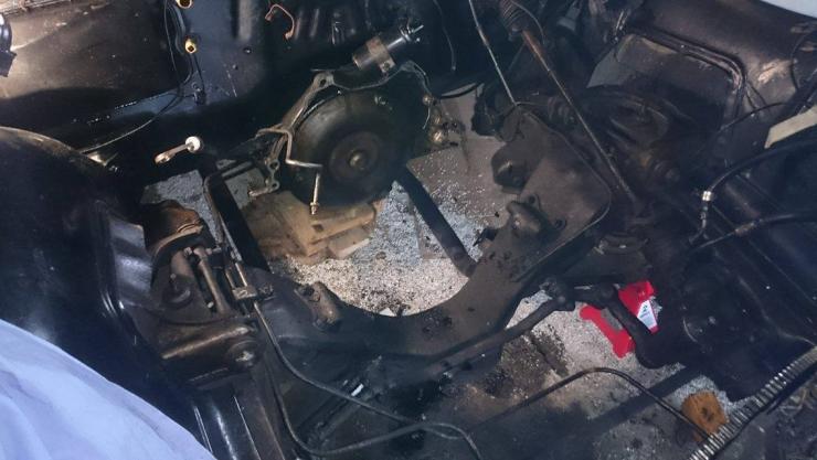

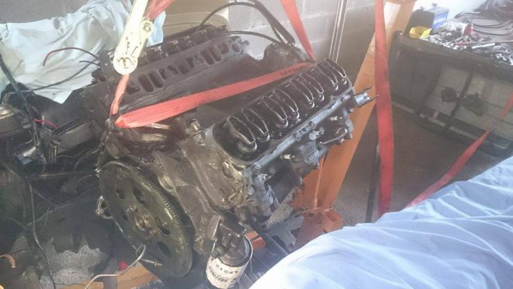

Montmiraille Posté(e) le 24 février 2017 Auteur Signaler Posté(e) le 24 février 2017 et voila, après 5 mois de roulage, place au réparation : remise en forme du moteur complet (joint, segment, arbre à came, vilo...) remise au propre du compartiment moteur (peinture gris entracite et peinture noire pour les pièces direction et amortisseur) remise en état des suspension (4 amortisseur + 4 ressort) vérification des freins et c'est repartie.... Citer
Patrick 30 Posté(e) le 24 février 2017 Signaler Posté(e) le 24 février 2017 Voilà du boulot en perspective Vas tu sortir aussi la boite pour bien repeindre le compartiment moteur et éventuellement la contrôler ? Tu as tombé toute la face avant ? En tout cas bon courage, cela va lui faire du bien Citer
