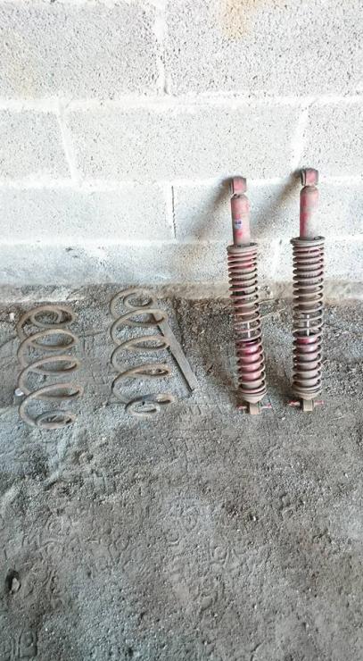

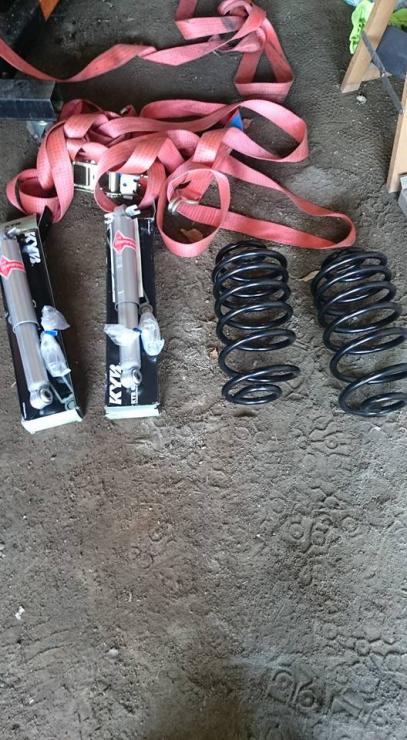

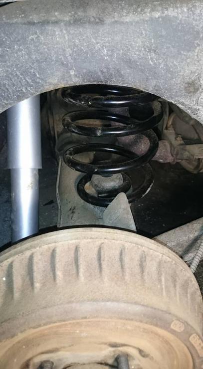

Montmiraille Posté(e) le 11 avril 2017 Auteur Signaler Posté(e) le 11 avril 2017 Bien le bonjour voila un peu de nouvelles changement de la suspension arrière effectué, les amortisseurs étaient mort...: voila ce qui les a remplacer : et voila une fois monté : une fois dessous, la différence ce ressent largement... les peinture de sous bassement serons fait plus tard dans l'année, quand la priorité sera de mise... Citer

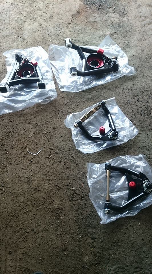

Alexandre Kachler Posté(e) le 7 mai 2017 Signaler Posté(e) le 7 mai 2017 il y a une heure, Montmiraille a dit : arff avec u compresseur c'est sur c'est plus simple ^^ donc au final j'ai réussi à changer les ressort avec la technique des sangle et en posant mon C** sur le chassie par contre la gloire... les triangle sont bouffé de l'intérieur et l'un deux est bien abimé, donc résultat : Achat de nouveau bras de contrôle ce qui me donne la possibilité suivante : passage en frein à disque avant... brefs j'ai du boulot sur la planche.. j'ai choisi ceci : http://www.ebay.com/itm/192113024188 et pour la conversion des freins j'ai trouvé ceci pour le moment mais je me laisse encore une semaine pour être sur... : http://www.ebay.com/itm/151201999699 les bras de crontrôle tubulaires est bon choix à mon avis. Ils sont très largement utilisé aux us. j'y ai aussi déjà pensé pour mon impala mais pour l'instant tout est en ordre donc c'est pas urgent. Mais je garde cette modification sur ma liste. Citer
Montmiraille Posté(e) le 7 mai 2017 Auteur Signaler Posté(e) le 7 mai 2017 quand j'ai découvert le truc hier en démontant, j'étais pas mal déçu... mais bon au final tu a tellement envie de la remettre sur roue.. du coup apparemment les tubulaire sont plus agréable à la conduite. pour les freins à disques je me tâte encore pour savoir ce que je prend.. :/ Citer

Montmiraille Posté(e) le 18 mai 2017 Auteur Signaler Posté(e) le 18 mai 2017 Aujourd'hui réception de deux gros colis : - les bras de commande tubulaire et le colis comprenant tout le système de frein, bon pour ça il va me falloir du temps pour le montage... me manque encore et toujours le moteur... Citer
