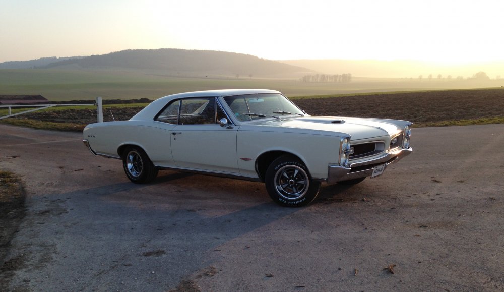

Montmiraille Posté(e) le 13 mars 2019 Auteur Signaler Posté(e) le 13 mars 2019 Petit shouting du week-end.. Merci à Ron's Rodage bientôt terminé, plusieurs réglage ont été fait notamment sur les culbuteurs.. Je vais surment passer sur du culbu à rouleaux.. Reste encore à régler la hauteur du capot (je vais ré démonter l'avant pour voir où j'ai merdé 😅) Olds 60's 1 Citer

P66 Posté(e) le 13 mars 2019 Signaler Posté(e) le 13 mars 2019 MAGNIFIQUE !!!! Elle ressemble comme deux gouttes d'eau à la GTO qui est sur la couverture de mon manuel d'atelier !! Superbe et rarissime en France! Citer
P66 Posté(e) le 13 mars 2019 Signaler Posté(e) le 13 mars 2019 Cela serait sympa de pouvoir photographier nos deux Pontiac sur la même photo ! Citer
CAN-AM Posté(e) le 14 mars 2019 Signaler Posté(e) le 14 mars 2019 Cette couleur et ce liserer ..... Celle-ci n'était pas au Mans Classic l'été dernier ? J'ai d'ailleurs été assez surprit d'en voir une poignée de la première génération . D'habitude elles sont plus discrètes. Cela est certainement du à la fièvre de l'import Citer
Montmiraille Posté(e) le 14 mars 2019 Auteur Signaler Posté(e) le 14 mars 2019 Il y a 13 heures, P66 a dit : MAGNIFIQUE !!!! Elle ressemble comme deux gouttes d'eau à la GTO qui est sur la couverture de mon manuel d'atelier !! Superbe et rarissime en France! Normal, c'est la même plate-forme 👌 d'ailleurs sur le livret que j'ai c'est la lemans qui est en présentation. Rarissime en France oui en gardant le côté lemans et surtout maintenant avec le 376 de bulter.. Bah écoute tu est d'où ? Car sincèrement je compte bien aller un peu partout en France avec donc ce serais possible de les avoir sur la même photo 😁🥃🥃👌 Citer

P66 Posté(e) le 14 mars 2019 Signaler Posté(e) le 14 mars 2019 Il y a 11 heures, Montmiraille a dit : Normal, c'est la même plate-forme 👌 d'ailleurs sur le livret que j'ai c'est la lemans qui est en présentation. Rarissime en France oui en gardant le côté lemans et surtout maintenant avec le 376 de bulter.. Bah écoute tu est d'où ? Car sincèrement je compte bien aller un peu partout en France avec donc ce serais possible de les avoir sur la même photo 😁🥃🥃👌 En Champagne.. Pour le liséré , il est le même sur toutes les GTO 66 : blanc sur fond noir rouge ou bleu,, noir sur fond blanc,. Montmiraille 1 Citer
