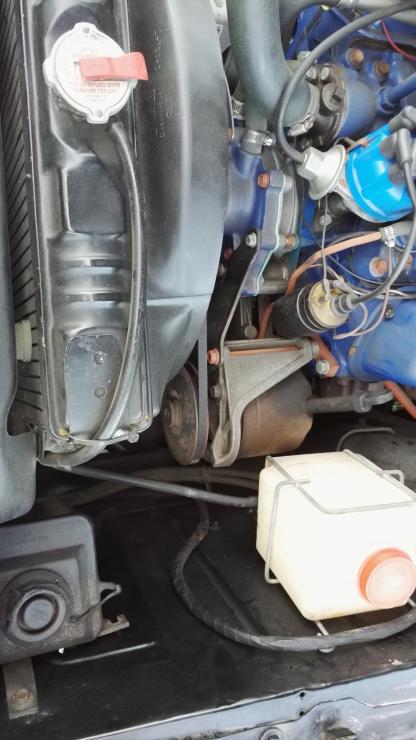

Sulako51 Posté(e) le 28 septembre 2016 Auteur Signaler Posté(e) le 28 septembre 2016 alors voilà j' avance: J'ai trouvé les fusibles après quelques contorsions La perte de courant venait je pense de mes lumières intérieures qui restaient allumées!!! La molette du commodo de phare était tournée à fond sur la gauche, donc allumée!! ( j avais pas compris le truc et le cran est vraiment faible ) Mais je pense qu'il y avait autre chose: j'ai bien serrer mes cosses, graisser, un peu de WD40 par ci par là et hop elle démarre au quart de tour!!! bon on verra demain si c'est toujours le cas Du coup j'ai vu que j'ai un feu de croisement qui marche pas Ce weekend je ferais un plein et j'irais enquillé quelques bornes pour voir....et profiter aussi Ah oui tant que je vous tien j'ai deux autres questions: 1- est ce normal quand je tourne le volant et notamment à fond a gauche , qu'il y ai un bruit strident , comme un grincement fort!!! 2- je voudrais savoir a quoi sert le bocal blanc a droite du moteur sur la photo!! ( j'ai une petite idée mais pas sûr ) Il y a un tuyau qui cours jusqu'au dessus du radiateur du coup ça me met le doute!! merci d'avance les gars Citer
Phil Posté(e) le 11 octobre 2016 Signaler Posté(e) le 11 octobre 2016 1- est ce normal quand je tourne le volant et notamment à fond a gauche , qu'il y ai un bruit strident , comme un grincement fort!!! Normal si la courroie de DA est fatiguée ou graisseuse ou mal tendue. 2- je voudrais savoir a quoi sert le bocal blanc a droite du moteur sur la photo!! ( j'ai une petite idée mais pas sûr ) Il y a un tuyau qui cours jusqu'au dessus du radiateur du coup ça me met le doute!! C'est l'emplacement normal du réservoir de lave-glace. S'il est relié au radiateur, c'est qu'il a été reconverti en réservoir de liquide de refroidissement (parfois abusivement appelé "vase d'expansion"). Citer
Gilles Posté(e) le 11 octobre 2016 Signaler Posté(e) le 11 octobre 2016 Je vois que tu es passé à l'as, mais je pensais qu'un Dr Ford allait te répondre. Q1: le bruit en tournant le volant provient de ta direction assistée. En butée, le vérin est en pleine extension, la pompe régule, la courroie patine et siffle, surtout si elle est mal tendue. Rien d'anormal, a priori. Q2: on ne voit pas trop, mais si c'est relié au radiateur, c'est un vase d'expansion. Si les tuyaux vont vers le pare-brise, c'est le bocal de lave-glace. Yaka suivre les tuyaux.. Citer
Comet72 Posté(e) le 11 octobre 2016 Signaler Posté(e) le 11 octobre 2016 Le bocal de lave-glace, d'origine, on en voit bien le dessus plus en avant de la contre-aile, c'est donc bien le vase d'expansion (et évidemment de l'aftermarket). Citer

Phil Posté(e) le 13 octobre 2016 Signaler Posté(e) le 13 octobre 2016 Il sert à recueillir le liquide de refroidissement qui sortirait du circuit en cas de surchauffe, et à le remettre dans le circuit quand il refroidit. Il est normal qu'il n'en reste qu'au fond, pas qu'il soit vide. Si tu l'enlèves, il faudra faire l'appoint plus souvent, et tu vas répandre du glycol partout. A l'époque, les gens faisaient les niveaux à chaque fois qu'ils sortaient de chez eux, les écolos n'existaient pas, les motards (qui glissent sur les flaques) étaient des donneurs d'organes, les chiens et chats crevaient en le lapant, et rien de ça n'était bien grave. A moins de vouloir remettre la réserve de lave-glace à sa place (et aussi remettre et rebrancher une pompe de lave-glace, puisqu'il est probable qu'elle a disparu aussi), garde-le. Surtout quand on voit l'efficacité redoutable des lave-glaces d'époque. Citer
