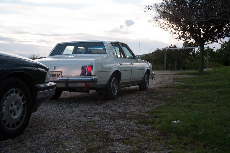

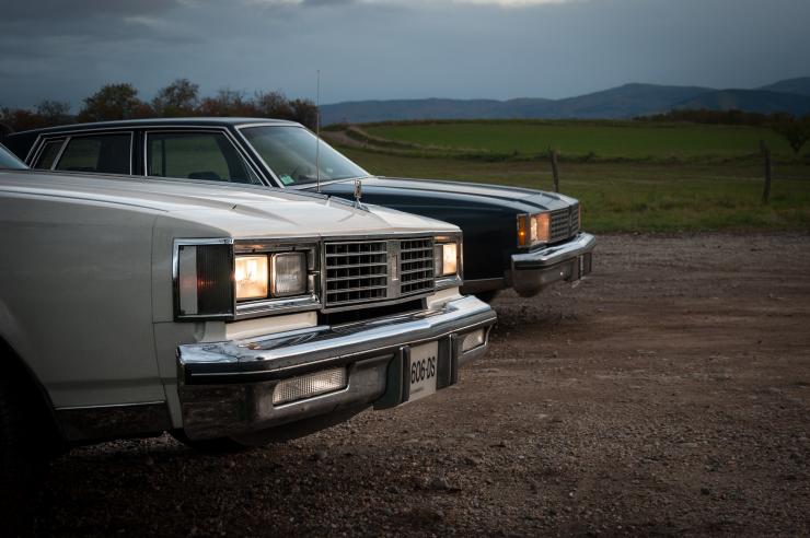

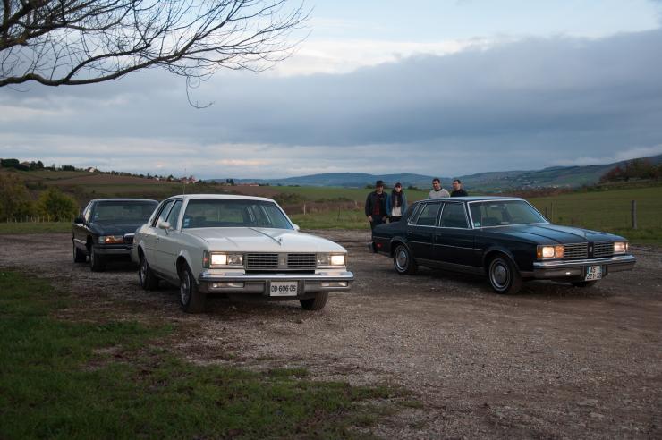

Gilles Posté(e) le 6 octobre 2016 Signaler Posté(e) le 6 octobre 2016 Sympa les tofs. Quand je vois plusieurs fordor ensemble de cette époque,je pense toujours "pattes d'éph, musique disco, grosses chaînes en or et manteau de fourrure -synthétique bordeaux-" Bref. Bien cool, quoi! Pour le manteau de fourrure, on peut commencer avec le chat du Tigrou. Juste une idée. Citer
The Lion King Posté(e) le 7 octobre 2016 Signaler Posté(e) le 7 octobre 2016 Je m'en ferai un slip de cette saleté à griffes... Citer
Alban42800 Posté(e) le 7 octobre 2016 Auteur Signaler Posté(e) le 7 octobre 2016 La 2éme est mon fond d'écran au boulot Citer
