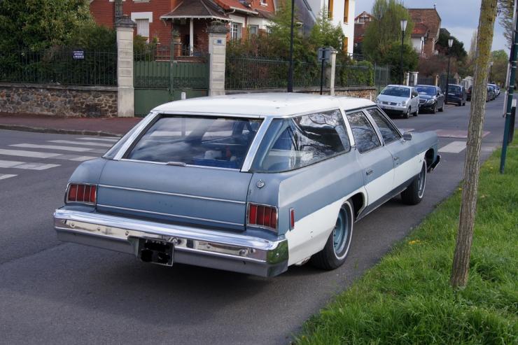

Resonance 94 Posté(e) le 6 octobre 2016 Signaler Posté(e) le 6 octobre 2016 HelloJ'ai fait un post pour transporter mon 3 roues.http://www.dreams-cars.org/forum/topic/24607-ma-bestiole-a-3-roues/ j'etais partis sur un pick up. C'est clairement mon 1er choix. Quelques soucis familiaux font que cela prend un peu plus de temps que prevu. Pas grave cela permet d'approfondir le sujet, de peaufiner les choix etc. En contrepartie cela permet aussi a l'imagination de vagabonder, fureter sur le forum, voir ce qu'il y a dans le show room. Et la c'est le drame. j'ai vu des engins magnifiques et notamment des break. De la decoule une interrogation. Outre l'aspect plus pratique (pour moi) du Break versus le Pick Up, ma bestiole rentre t'elle a l'interieur ? pour info, les dimensions longueur, du cul jusqu'à l'axe des roues avant : 3m largeur, au niveau de l'habitacle : 1m25 largeur au niveau des roues avant 1.70 Hauteur env : 85 cm j'envisage de le faire rentrer le cul coté banquette et les roues avant coté hayon. Donc dans un break full size des année 70-debut 90 est ce envisageable ? peu t'on rouler le hayon ouvert ? combien peu on mettre (en kg) sur ledit hayon ? voila voila Citer

Cal3b Posté(e) le 6 octobre 2016 Signaler Posté(e) le 6 octobre 2016 ça passera pas. j'ai un corbi cadillac, tu trouveras difficilement plus gros, et la largeur maxi ça doit être 1m40. et les 3m tu ne les rentre pas. Citer

EiGhT-PaCk Posté(e) le 6 octobre 2016 Signaler Posté(e) le 6 octobre 2016 Clairement, le pickup est tout indiqué.Dans un Clamshell, ça ne rentrera pas et ça serait un saccage pour l'intérieur ; dans les générations suivantes (77-90), ça ne rentrera pas non plus, et comme l'a dit TLK, ton trike sera simplement posé, du coup en cas de gros freinage, voir pire, je n'aimerai pas être sur la banquette avant Citer
Phil Posté(e) le 7 octobre 2016 Signaler Posté(e) le 7 octobre 2016 Longueur, du cul jusqu'à l'axe des roues avant : 3m J'ai récupéré quelques données d'une Plymouth fury de la fin 60. Dimension coffre ouvert 3m27. Ca rentre en posant 2 roues sur le hayon. Tu es sûr de ces chiffres ? Pour un break Ford full-size 1973 (donc pas une fillette) j'ai 113" hayon ouvert soit 2,87 m - à comparer à un break européen... Dans ce cas, 3 m ça ne passe pas. L'autre problème dans ton cas, c'est le porte-à-faux AR : entre l'axe des roues AR d'un break US et le hayon (fermé) il y a plus d'1m50. J'envisage de le faire rentrer le cul coté banquette et les roues avant coté hayon. Les roues AV de ta sauterelle ont bien le moteur/boîte au-dessus ? Le tricassin sans les 2 culs ni la biere fait 390kg (mais il va faire regime, il est un peu lourd) En bref, tu veux mettre au moins 250 kg à 2 m derrière le pont . Déjà que les vieilles Ricaines ne sont pas renommées pour la précision de leur direction... Combien peu on mettre (en kg) sur ledit hayon ? Pour avoir testé les 2Q et la bière (150 kg, je suis pas gras) de TLK, ça affaisse (afesse ? ) bien le bazar, même à l'arrêt. Je ne roulerais pas comme ça. Citer

STG Posté(e) le 7 octobre 2016 Signaler Posté(e) le 7 octobre 2016 Les dimensions des full size GM 71/76, le hayon 130 x 40 et avec la vitre elec ,70 de haut mais plus que 105 de large. Profondeur du coffre 150 et banquette rabattue 230. Le tout en CM. Citer
