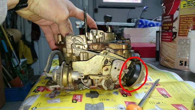

J'ai une question cependant : j'ai abîmé (pour ne pas dire cassé) une des capsules à dépression, celle entourée sur la photo suivante :
Sur rockauto, 2 capsules différentes, appelées "appauvrisseurs" : quelqu'un peut me confirmer que c'est bien de celle-ci dont il s'agit ?
http://www.rockauto.com/fr/moreinfo.php?pk=39656&cc=1021442&jnid=376&jpid=1
Comme j'en ai 3 qui semblent toutes différentes sur le carburateur, je m'interroge...

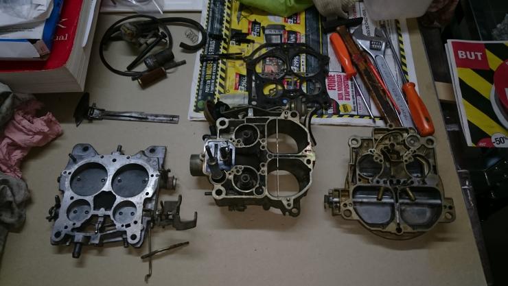

Il sort du bac ultrasons (vendredi matin). Je l'ai mis à nu, nettoyage des portées de joints en cours, ça se fait bien en fait, comme avec le deux corps de mon ex Lesabre.

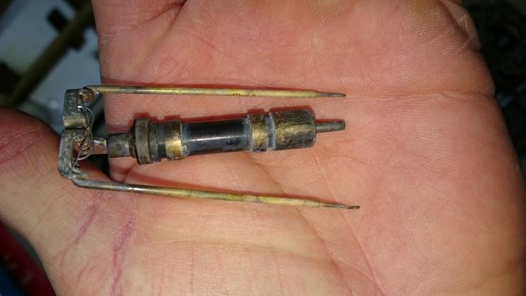

En plus de la capsule à dépression que j'ai cassé (et pas encore commandé), je me suis aperçu que mes deux "primary metering rods" étaient tordus au bout... Tenté de les remettre droit sans grand espoir, et en effet l'un des deux a cassé, l'autre est à deux doigts.
Il faut donc que je m'en retrouve des neufs. D'après ce que j'ai pu trouver, j'ai des .041. Le numéro sur les tiges semble être 41B ou 41E. Difficile à trouver à première vue. Sauf ici : http://www.carburetion.com/rodshang.asp
La quatrième référence (e1942) fait bien .041 pouce, mais n'indique pas le numéro 41B contrairement à pas mal d'autres références plus bas (42B, 43B, ...). De plus je ne trouve pas 2,6 pouces en longueur, mais 0,5 cm de moins. Cette longueur correspondrait si je "dépliais" le haut des tiges (donc longueur totale "de matière")... Est-ce que c'est le modèle qu'il me faut à priori ? Je suis un peu paumé et surtout perplexe... :(
Car en mettant le numéro de mon carburateur sur leur site, ces metering rod ne sont pas proposées...
Edit : j'ai appelé Carbs Unlimited directement, pour vérifier avec eux la référence et les dimension de ces Primary Metering Rod e1942. Ce sont bien ceux qu'ils me faut ! :)

J'ai appelé Carbs Unlimited pour vérifier avec eux les Metering Rods e1942, et il semble que ce soit ce qu'il me faut. Je commande dès à présent. :)
