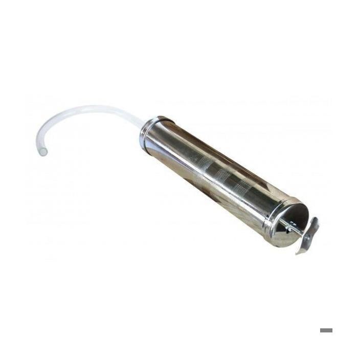

deville72 Posté(e) le 14 novembre 2016 Signaler Posté(e) le 14 novembre 2016 Le bouchon sur le côté est le bouchon de niveau. Dessous c'est à peu près comme ça ou alors c'est pas une Renault mais une Ford ... Sinon, plutôt que de retourner ton auto, une bonne seringue de mécano avec un tuyau dans le trou de niveau fera l'affaire. Dans une BVM moderne il y aussi les synchros dont le métier est de se bouffer pour nous éviter double pédalage et débrayage et de produire pas mal de limaille. C'est souvent que les bouchons de BVM sont magnétiques. Quant aux BVA graissées à vie, je pense qu'ici et ailleurs tout le monde sait que c'est juste un argument pour ne pas faire le boulot et surtout nous faire changer de bagnole. Mais bon le sujet était au départ sur l'huile moteur je crois bien. Citer
