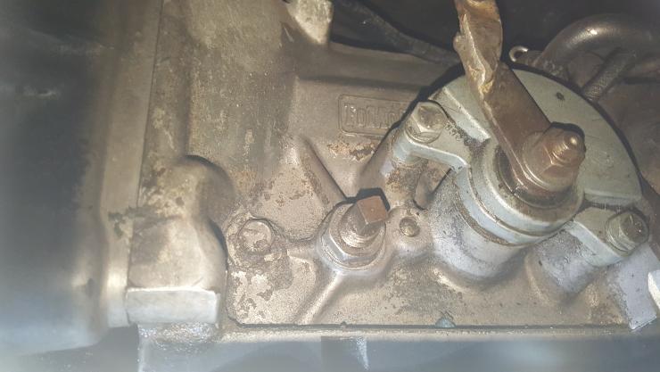

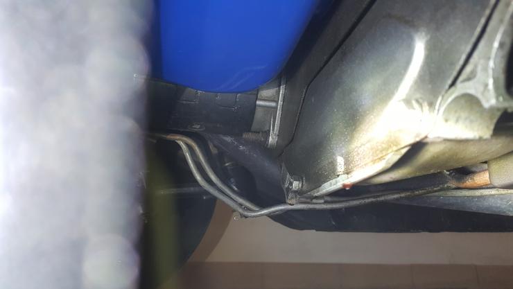

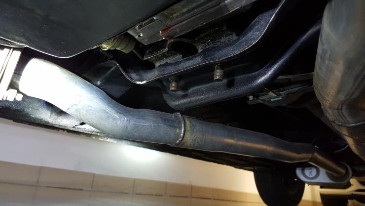

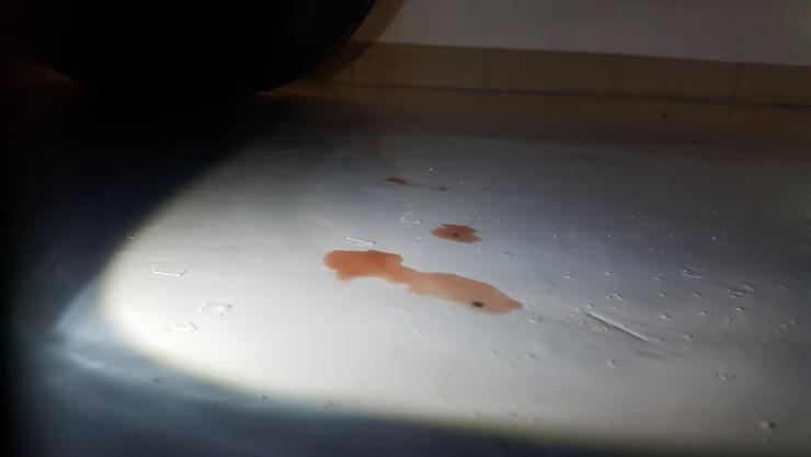

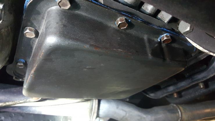

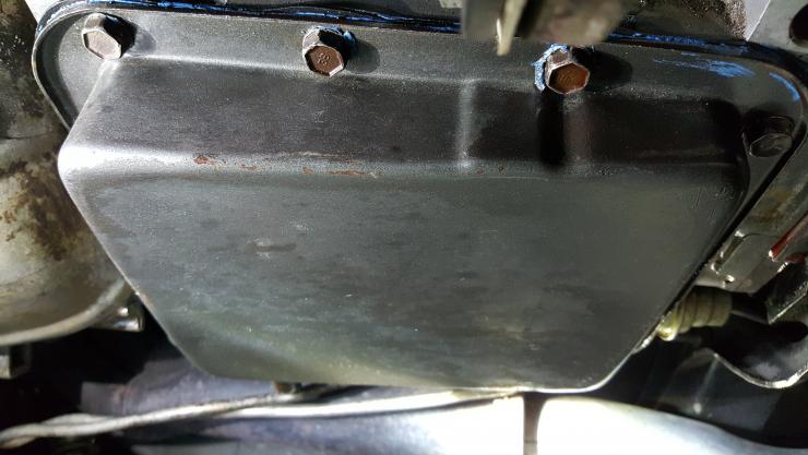

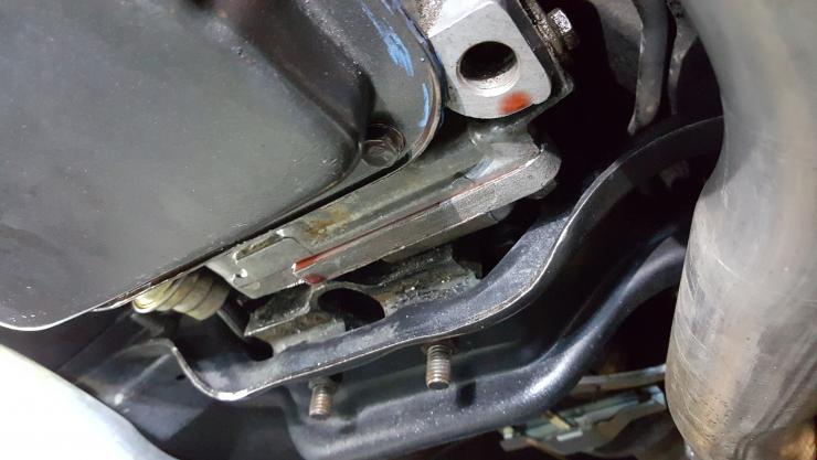

Starter-man Posté(e) le 15 novembre 2016 Auteur Signaler Posté(e) le 15 novembre 2016 Difficile a dire, voici des photos prises du carter et du reste de la boite, j'ai du me faufiler car je n'ai pas de pont. Il y a bien des fuites à deux trois endroits : Citer

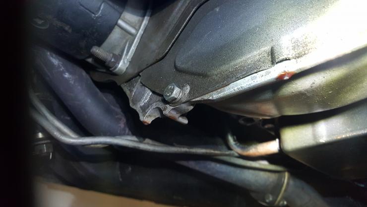

Starter-man Posté(e) le 15 novembre 2016 Auteur Signaler Posté(e) le 15 novembre 2016 J'ai du mal a identifier le type de boite et les références dessus, elle ne doivent pas être toutes présentes. Citer
pretender03 Posté(e) le 15 novembre 2016 Signaler Posté(e) le 15 novembre 2016 J'ai du mal a identifier le type de boite et les références dessus, elle ne doivent pas être toutes présentes. Compte le nombre de vis et leur position et tu auras la solution Citer
Jean Posté(e) le 15 novembre 2016 Signaler Posté(e) le 15 novembre 2016 Compte le nombre de vis et leur position et tu auras la solution👍 C4 Citer
Starter-man Posté(e) le 15 novembre 2016 Auteur Signaler Posté(e) le 15 novembre 2016 Oui ça m'a l'air d'être une C4. Bon je vais voir déjà pour voir ou acheter de l'huile ATF type F. Vu le nombre de fuite on dirait un trop plein d'huile, une dépose s'impose ou alors juste une petite purge en devissant puis revissant le carter d'huile ? Jean, si t'es dispo, je passe éventuellement avec pour vérif. Citer
Phil Posté(e) le 16 novembre 2016 Signaler Posté(e) le 16 novembre 2016 Vu le nombre de fuite on dirait un trop plein d'huile, une dépose s'impose ou alors juste une petite purge en devissant puis revissant le carter d'huile ? Si tu dévisses le carter, tu vas prendre 3 litres sur la tronche Le niveau "normal" d'huile de boîte, moteur arrêté, se situe bien au-dessus du plan de joint du carter. Il faut donc effectivement avoir un joint en parfait état, un carter bien plan, et des vis correctement serrées, ni trop ni trop peu. Et pas de pâte à joints comme sur tes photos. Le niveau d'huile se contrôle moteur chaud et tournant au ralenti. Quand on l'arrête, l'huile descend au fond et le niveau est bien plus haut que le repère de la jauge. Pour vidanger la boîte, on dévisse le carter... avec une grande bassine dessous, et en faisant attention au rinçage de bras gratuit - au shampooing gratuit si on travaille sous un pont . Citer

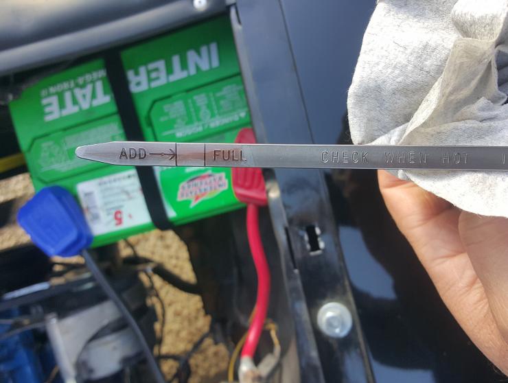

Starter-man Posté(e) le 20 novembre 2016 Auteur Signaler Posté(e) le 20 novembre 2016 Bon avant de pouvoir la mettre sur un pont, j'ai pu vérifier que la première les 3 vitesses, le petit point, le gros et le L passaient bien, en Drive, la première s'utilise sur tout un trajet car la seconde passe...à 120 miles !!! La boite repasse sur le rapport inférieur à 90 miles environ. J'entends seulement un rapport passé, c'est celui-ci. Pour la jauge de boîte, celle-ci montre un trop plein d'huile (photo). De même, je n'arrive pas à voir si cette même huile est au niveau (pas de repère) pour ce qui est de la direction assistée. J'ai une petite fuite la aussi, mais sans doute une durite mal serrée. Je la met sur un pont et tente de voir s'il s'agit d'un problème de joint ou autre... Citer
Jean Posté(e) le 20 novembre 2016 Signaler Posté(e) le 20 novembre 2016 Ah oui tu as bien trop d'huile si comme l'a dit Phil tu l'as fait moteur chaud Citer
Phil Posté(e) le 20 novembre 2016 Signaler Posté(e) le 20 novembre 2016 tu as bien trop d'huile si comme l'a dit Phil tu l'as fait moteur chaud Moteur chaud et tournant Dès qu'on l'arrête, l'huile redescend dans le carter et le niveau indiqué n'est pas le bon. Pour la DA, pas besoin de jauge, il faut seulement que l'huile arrive au bas du tube de remplissage (ça se voit à l'oeil). la première les 3 vitesses, le petit point, le gros et le L passaient bien, en Drive, la première s'utilise sur tout un trajet car la seconde passe...à 120 miles !!! La boite repasse sur le rapport inférieur à 90 miles environ. J'entends seulement un rapport passé, c'est celui-ci. Je n'ai pas compris grand chose, pourtant ma voiture a la même boîte que la tienne. Mais si la voiture monte à 120 miles (190 km/h) en première, elle doit avoir un sacré moulin, et toi un permis plein de points Tu devrais vérifier l'étalonnage de ton compteur, ou ses graduations, ou ta table de conversion, ou simplement le fait que ton compteur soit en km/h . Typiquement, la seconde qui passe très tard, le diag le plus simple c'est un problème de modulateur. Sur le côté droit de la boîte, il y a une capsule à dépression reliée à l'arrière du collecteur d'admission par un tuyau. Soit le tuyau est fendu, coupé, débranché ou branché au mauvais endroit, soit la capsule (le modulateur) est HS. A vérifier en aspirant par le tuyau côté collecteur, il doit y avoir une résistance. ça vaut trois francs six sous chez Rockauto, et il faut le changer rapidement sinon le moteur avale l'huile de boîte - pas bon pour le moteur ni pour la boîte. Citer

Starter-man Posté(e) le 20 novembre 2016 Auteur Signaler Posté(e) le 20 novembre 2016 Je confirme que le moteur était tournant et venait de faire ses 10 kms , l'avant de la colonne centrale dans la mustang s'est remis à chauffer lors de ce trajet. Pour les 120 miles, effectivement, il doit y avoir un soucis de compteur, par contre venant des US, le compteur indique les miles, pas de conversion en km/h. Pour les reste il faut que je vérifie en mettant sur un pont, en revanche depuis qu'elle est au garage la Mustang ne fuit plus (pour l'instant). Jean connais-tu quelqu'un dans le 77 qui nous permettrait de vérifier sur un pont l'état de la boite et qu'éventuellement on diagnostic et qu'on change les pièces défectueuses, près de chez moi je n'en ai pas trouvé et quand je parle de boitoto américaine ancienne, on fuit ils ne veulent pas toucher... Citer

Starter-man Posté(e) le 20 novembre 2016 Auteur Signaler Posté(e) le 20 novembre 2016 Ok, je vais vérifier tout ça et re-régler le modulator, par contre cela ne règlera pas le soucis du trop plein d'huile, donc même une fois réglé il faudra peut être aspirer l'huile en trop avec une seringue par la jauge ? Citer
Phil Posté(e) le 21 novembre 2016 Signaler Posté(e) le 21 novembre 2016 Oui, on peut aspirer l'huile avec une seringue par la jauge. Un trop-plein d'huile peut au pire provoquer un claquage de joints externes et des fuites. Pas un fonctionnement anormal. Sur ces voitures, en conduite normale sur D, la seconde passe à 15 km/h et la troisième à 25. Si la troisième (et certainement pas la seconde, la première ne dépasse pas le 60-70) passe à 100 km/h, ce n'est pas un problème de réglage. Soit le modulateur est HS, soit un tuyau est coupé ou débranché. Le deuxième cas peut se résoudre en 5 minutes sans outils. Citer
