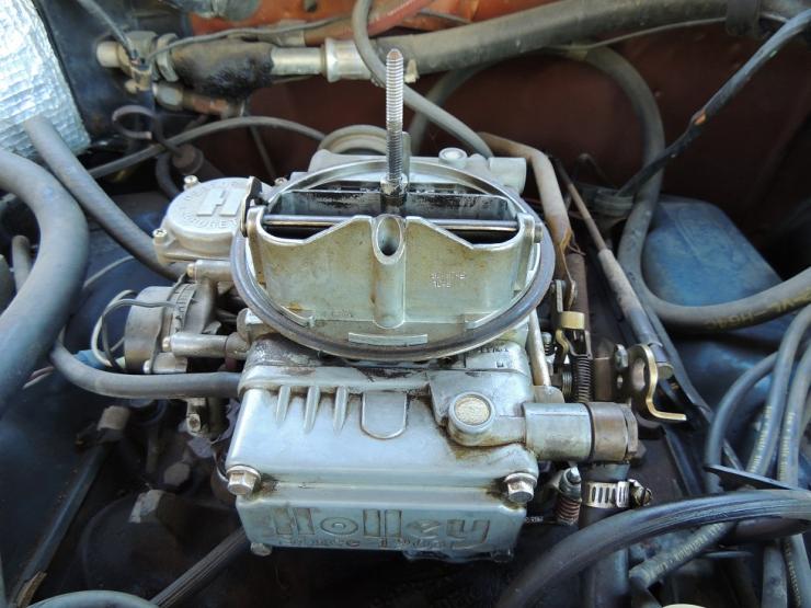

bigbidule Posté(e) le 29 novembre 2016 Auteur Signaler Posté(e) le 29 novembre 2016 Le carbu est celui-ci Le faisceau a l'air assez récent. Les réglages ????? Citer
Gilles Posté(e) le 29 novembre 2016 Signaler Posté(e) le 29 novembre 2016 Si on admet que tout est nickel dans l'allumage (mais il faut vraiment le faire en premier ): - on va admettre que ton starter auto est complètement effacé à chaud (sinon, ça consomme...) - tes niveaux de cuve ne sont pas règlables. Aller faire le tour du paté de maisons pour mettre la machine en température; - on va agir d'abord sur l'air dans les circuits de ralenti des corps primaires (tu n'as pas de circuit de ralenti secondaire) - caler les gaz à environ 700 tours moteur chaud (mesuré au compte tours électronique, pas celui du tableau de bord) ) - brancher le dépressiomètre sur une dépression totale (celle des freins, par exemple) - trouver les deux vis de richesse de ralenti, à gauche et à droite Citer

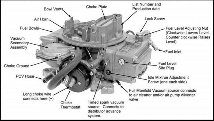

Gilles Posté(e) le 29 novembre 2016 Signaler Posté(e) le 29 novembre 2016 Erreur de doigt sur "envoi", je continue, les vis de ralenti sont les "idle mixture adjustment screw" de la photo. Les visser en butée SANS SERRER, et les dévisser d'un tour entier. - Agir sur l'une et sur l'autre, par 1/8 de tour, en vissant ou dévissant, le ralenti va évoluer. Sans toucher pour l'instant à la butée d'accélerateur, continuer d'agir doucement sur les deux vis afin d'obtenir le régime le plus élevé par rapport au 700 tours du début. Il n'est pas rare de gagner 150 tours de plus. La quantité d'essence ne varie pas; ce que tu fais varier est la quantité d'air. si tu atteins le régime le plus élevé (à un certain stade, agir sur le même vis toujours dans le même sens fait redescendre le régime), c'est que tu as atteint le meilleur (et le plus pauvre) régime de ralenti. Remets le moteur au régime de ralenti normal en drive (on était sur N jusqu'à maintenant) - tu peux le faire au dépressiomètre, il suffit de faire la même chose, mais en guettant sur le cadran la dépression la plus élevée fournie par le moteur s'il aspire beaucoup, c'est que la carburation est optimale. - ensuite, arrêter le moteur, et observer la pompe de reprise . elle est là: (c'est au autre carbu, mais la pompe est identique) - accélerateur au repos, insérer une cale d'épaisseur de 0.40 mm entre le bas du ressort et le levier de pompe, comme sur la photo, afin de ne pas abîmer la membrane de pompe, mais sans avoir la pompe de reprise qui crache de l'essence dés qu'on effleure les gaz (pasque sinon, ça bouffe de l'essence pour rien) . . Voila un 0-1850 réglé comme tout le monde devrait le faire en l'achetant. Si tu consommes toujours autant, on verra par la suite si on ne peut pas agir aussi sur la came de pompe de reprise, et voir si on ne peut pas retarder un peu l'ouverture des secondaires; on verra aussi si tu n'as pas un flotteur coincé ouvert, qui débiterait en continu de l'essence dans le carbu (mais ça se sentirait ailleurs) Citer
