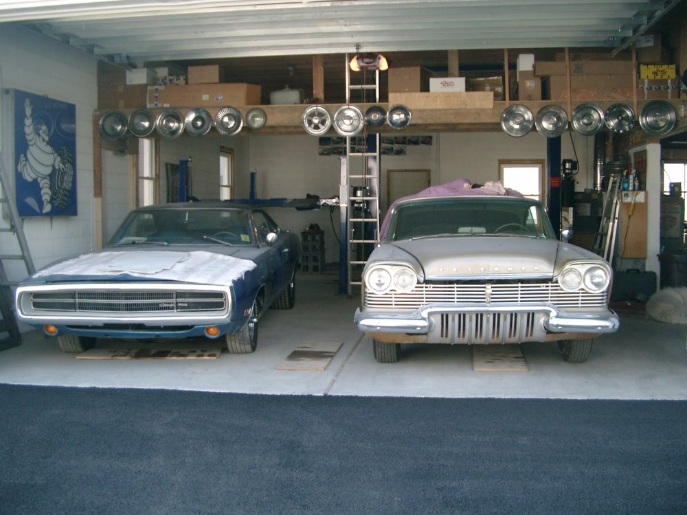

Moi jai pas confiance dans ces montages. je travaillais avec cric et chandelles quand j'avais 20 ans.... plus apres, j'avais construit une fosse dans mon garage de  maison en France.... vu que je n'avais pas la hauteur pour un pont....
 Aux US ou j'habite fosse interdite, donc j'ai mis installe 2 ponts dans mon garage.....
Posté(e)
Ca depends des regions etats et meme des villes... a Hellertown , PA... pas de fosses.... soit disant a cause des gaz qui peuvent s'accumuler ua fond de la fosse et risque explosion...
