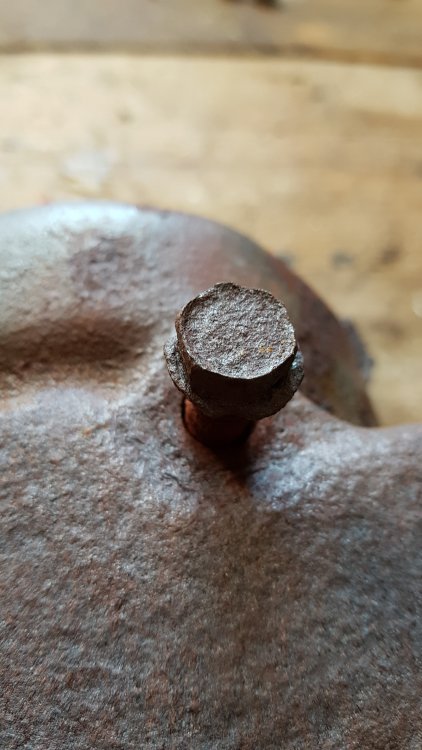

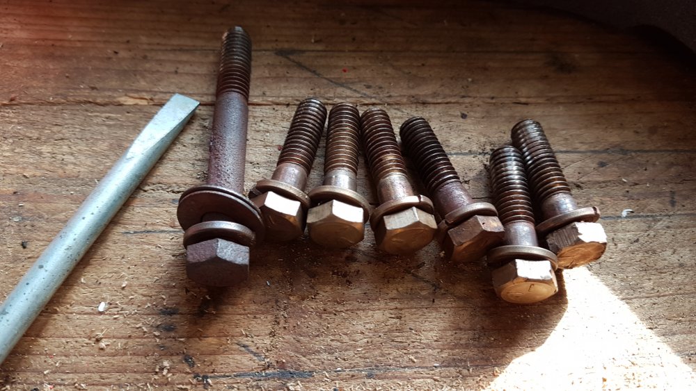

Tous mes boulons ont l'air très récent :
Sauf un... Que je croyais ne pas arriver à démonter surtout qu'il y avait pas mal de jeu au niveau de ma clés...
Et pourtant, il est venu tout seul, je me suis dit que j'avais vraiment le cul bordé de nouilles!!!
Dons après démontage du collecteur côté conducteur voici l'état du joint que j'avais changé il y a seulement 1 an:
De toutes les vis que tu montres, c'est la seule qui soit filetée tout du long... et donc la seule probablement pas d'origine ;) .
Vu l'état de la tête, tu as tout intérêt à la changer par une en acier noir 10.9 de bonne qualité (aller voir chez John Deere ou Caterpillar) et surtout pas une en inox ou autre cochonnium iridié made in ebay. Un passage des trous de culasse au taraud, des trous de collecteur au foret et un montage à la graisse cuivrée assureront un démontage facile la prochaine fois :) .
Tu pense qu'elle n'est pas d'origine???  J'aurais pas cru vu l'usure...
Il y a 3 heures, Phil a dit :
C'est ce que je pensais, j'ai prévu de la changer. Je connais deux garage John Deere près de chez moi!! Je ne suis pas non plus pour l'inox!!! Un copain mécano m'a conseillé de tout remonter avec de la graisse "BELLEVILLE BLEU HAUTE TEMPERATURE", d'enduire également les 2 faces des joints de collecteurs.
il y a 36 minutes, HAGUYGOU a dit :
Mets dans une culasse une vis Brico dépôt (ou Ace Hardware) pendant 6 mois, ou une vis 10.9 Caterpillar pendant 20 ans, tu verras laquelle est bouffée... ;)
