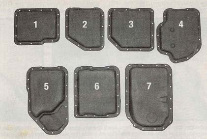

montero Posté(e) le 8 avril 2018 Signaler Partager Posté(e) le 8 avril 2018 C est une Th 400 13 boulons? Citer Lien vers le commentaire Partager sur d’autres sites Plus d'options de partage...
HAGUYGOU Posté(e) le 8 avril 2018 Auteur Signaler Partager Posté(e) le 8 avril 2018 il y a 33 minutes, montero a dit : C est une Th 400 13 boulons? 13 boulons? Tu parles du carter? Oui Logiquement, c'est une TH 400 mais j'ai trouvé des choses bizarre donc je vais créer un sujet à ce propos! Citer Lien vers le commentaire Partager sur d’autres sites Plus d'options de partage...
montero Posté(e) le 8 avril 2018 Signaler Partager Posté(e) le 8 avril 2018 Aluminum Powerglide (14 vis) 2 - TH-200 Metric (11 vis métriques) 3 - TH-350 (13 vis) 4 - TH-400 (13 vis) 5 - TH-200 4R (16 vis) 6 - TH-700 R4, 4L60, 4L60E (16 vis) 7 - 4L80-E (17 vis) Citer Lien vers le commentaire Partager sur d’autres sites Plus d'options de partage...
STG Posté(e) le 8 avril 2018 Signaler Partager Posté(e) le 8 avril 2018 Vu ton carter c est bien une TH 400 Citer Lien vers le commentaire Partager sur d’autres sites Plus d'options de partage...
HAGUYGOU Posté(e) le 8 avril 2018 Auteur Signaler Partager Posté(e) le 8 avril 2018 il y a 25 minutes, montero a dit : Aluminum Powerglide (14 vis) 2 - TH-200 Metric (11 vis métriques) 3 - TH-350 (13 vis) 4 - TH-400 (13 vis) 5 - TH-200 4R (16 vis) 6 - TH-700 R4, 4L60, 4L60E (16 vis) 7 - 4L80-E (17 vis) il y a 22 minutes, STG a dit : Vu ton carter c est bien une TH 400 Merci les gars, je voulais créer un p'tit sujet là dessus mais je n'ai plus besoin! Vous allez plus vite que moi, j'ai les réponses avant de formuler ma question!! Oui, je savais bien que j'avais une TH400 mais ce que je ne comprenais pas, c'est que quand j'ai commandé mon joint spi pour ma boite il y a 1 an, ce n'était pas le bon. J'en ai discuté en privé avec Sébastien 01 et il s’avère qu'il a une TH 400 également mais l'arrière n'est pas la même que la mienne!! Ci-dessous ma boite : Ci-dessous celle de Sébastien: J'ai supposé que l'on pouvait trouver les mêmes boites sur plusieurs véhicules différents mais avec l'arrière de la boite qui change suivant la longueur de la transmission et du châssis. Vu les document mis par "Montero", cela m'a l'air d'être tout à fait ça! Si je comprend bien ce document sur la TH400, il y avait 3 modèle différent au niveau de l'arrière, 4", 9"ou 13"! A mon avis sur les Electra, c'est la 13" qui les équipe et sur la mienne c'est la 4"! Sébastien m'a dit que lorsqu'il a refait sa boite son garagiste lui avait fourni un joint spi trop petit... Et moi, il est trop grand! Mais dans le manuel d'atelier, cela doit être noté? Mais ou? Citer Lien vers le commentaire Partager sur d’autres sites Plus d'options de partage...

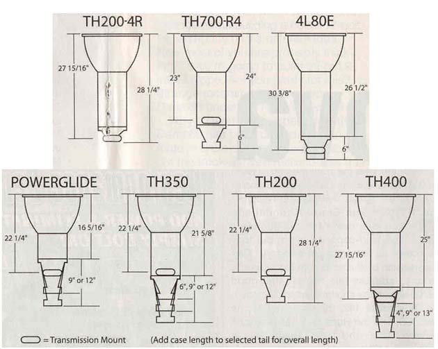

montero Posté(e) le 8 avril 2018 Signaler Partager Posté(e) le 8 avril 2018 question la longueur de boite n est elle pas lié a la longueur du vehicule Depuis tout a l heure je cherche ou j ai vu classification des longueurs Par des lettres du style C .D etc.. Mais je retrouve pas Citer Lien vers le commentaire Partager sur d’autres sites Plus d'options de partage...
HAGUYGOU Posté(e) le 8 avril 2018 Auteur Signaler Partager Posté(e) le 8 avril 2018 il y a 32 minutes, montero a dit : question la longueur de boite n est elle pas lié a la longueur du vehicule Depuis tout a l heure je cherche ou j ai vu classification des longueurs Par des lettres du style C .D etc.. Mais je retrouve pas Oui, je pense que c'est lié à l'empattement du vehicule. La mienne, c'est bien une 4"! Citer Lien vers le commentaire Partager sur d’autres sites Plus d'options de partage...
