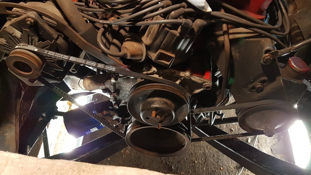

il y a 8 minutes, deville72 a dit :
Rassures moi, après cette photo les écrou de la poulie de pompe à eau ont bien été remontés ?
1540666079_20180609_1755351.jpg.328050264e7785951fe6231a6b65228b.jpg.6d9e83fc27ca4c2a6cb800f4bda7b0f1.jpg
bien observé Deville72!
Ils ne sont toujours pas remontés car j'attend de remettre le radiateur pour ensuite remettre le ventilo.
Mais je suis en train de réfléchir, je peux peut-être remettre le ventilo avant sans gêner le montage de la suite, radiateur et surtout l'espèce de cloche qui vient autour du ventilo...
