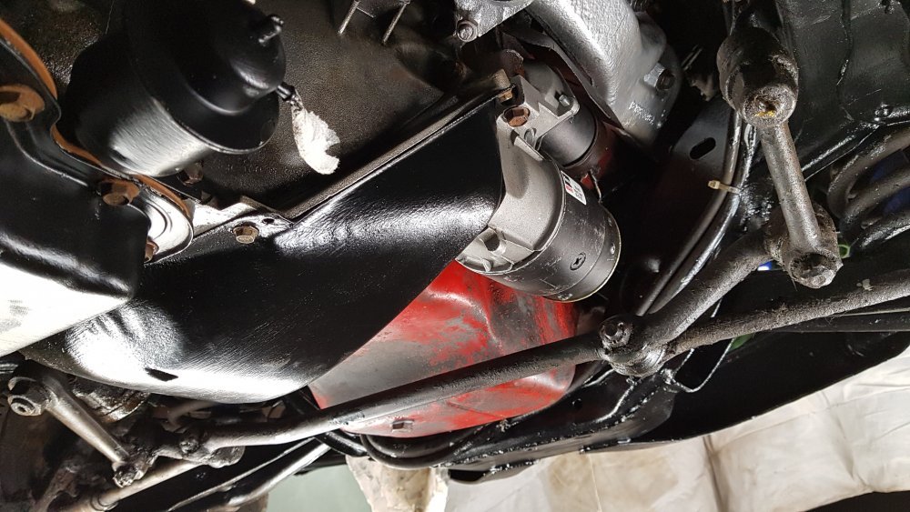

HAGUYGOU Posté(e) le 12 juin 2018 Auteur Signaler Posté(e) le 12 juin 2018 (modifié) Il y a 16 heures, Charger976 a dit : "Fan shroud" en engliche Merci pour le terme exact! Du moment que vous comprenez ce que je dis, c'est le principal. Il y a 15 heures, sebastien 01 a dit : ou " buse de ventilation" en Français non ? Cela fonctionne aussi! Du moment que vous comprenez ce que je dis, c'est le principal. Il y a 15 heures, FLYER34 a dit : Tu fais un boulot magnifique 😍 Pourquoi ne pas avoir repeint le carter moteur ? Merci FLYER34! Ce n'est pas parfait mais j'essaie de faire le mieux possible. J'y ai pensé à repeindre le carter moteur mais je tenez à le repeindre absolument en rouge Buick. Et n'ayant pas de peinture identique à l'origine "sous la main", j'ai décidé de le nettoyer seulement et de le remettre comme cela. Surtout que je risque d'avoir encore des fuites d'huiles, je pense, au niveau du vilebrequin. Mon idée, lors d'un autre hiver, je souhaiterais dans quelques années si mes finances le permettent, refaire le moteur en totalité.... Modifié le 12 juin 2018 par HAGUYGOU sebastien 01 1 Citer

HAGUYGOU Posté(e) le 15 juin 2018 Auteur Signaler Posté(e) le 15 juin 2018 Bon, après tout ces mois de travaux, j'ai enfin fini de la remonter!! J'ai commencé à assembler les échappements pour les mettre en place. J'ai mis de la graisse belleville au niveau de toutes les fixation et au niveau des raccords. J'ai du refaire un joint également. J'ai ensuite mis un coup de peinture grise haute température sur les tuyaux de la boite. J'ai eu bien du mal à les faire passer et à les brancher ensuite. J'ai cru que je n'y arriverais pas... C'était également galère de mettre les échappements en dessous mais cela tout de même pas trop mal passé. Et le résultat, fait vraiment plaisir!! J'ai fini de tout remonter vers 19h00, non stop depuis le matin! J'ai mis par sécurité, un petit bouchon d'essence dans le carbu. Vu que toutes l'essence avait du s'évaporer depuis le temps. Je m'en vais tourner la clé de contact... Et là, RIEN!!!!!!!!! Gros moment de blues!!! Je m'en vais contrôler le branchement du démarreur, sachant qu'il a seulement 1 ans et demi!! J'avais pris une photo des branchement avant démontage. Tout est bon... Je ne comprends pas... Je soupçonne un mauvais contact au niveau d'un petit fil arrivant au démarreur vu qu'il y a du chatterton. Je regarde, Rien!!! Je sors le manuel, je regarde si mes branchements correspondent bien au manuel. C'est parfait... Je retourne dessous et là, tout d'un coup, je repense que la boite de vitesse n'est pas en P!! Je ressors de dessous de la Buick, vérifie l'emplacement du levier de vitesse, JACKPOT!!! Je le met en PArkING. Je tourne la clé et là, VVVVRRRRROOOOMMMMMMMMMMM!! HOURRA!! Voici une courte vidéo, elle a tourné seulement une petite minute ce soir. Car je n'ai pas encore revérifié mes niveaux. Je contrôlerais tout cela après une bonne nuit de repos. Par contre, je trouve qu'elle fait encore beaucoup de bruit malgrès mes collecteurs rectifiés et mes silencieux neuf... Après, lors de la vidéo, le starter était en route. Citer
