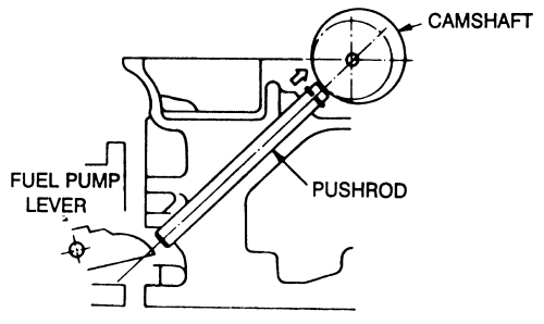

Qu'est ce que tu appelles "tige de poussée", c'est la tige qui sort de la pompe :
Si c'est bien de cela que tu parles, j'ai essayé de la sortir mais sans succès... L'endroit ou est mit l'axe de cette tige, est serti.
Non.
Ce que tu montres, c'est le levier de la pompe. Selon les moteurs, soit il est assez long pour porter directement sur l'arbre à cames, soit il le fait via une tige de poussée (push rod). C'est de ça que parle Gilles.
Cette tige doit coulisser librement dans son alésage, mais après quelques décennies il se peut qu'elle soit déformée, marquée, pleine de cambouis, et donc qu'elle se coince.
Merci Phil d'avoir complété.  Celà dit, je ne suis pas sûr qu'il y ait une tige sur ces moteurs Buick. S'il n'y en a pas, le levier de pompe est donc actionné en direct par l'excentrique de l'arbre à cames.
Il y a 15 heures, Phil a dit :
Non.

Il y a 16 heures, Gilles a dit :
Sur la figure, le cercle est légendé "eccentric", donc c'est bien ça : l'excentrique, c'est un cylindre fixé excentré - comme son nom l'indique - en bout d'arbre à cames.
(bon c'est pas du GM mais du Ford, c'est juste pour montrer comment c'est quand c'est bien conçu et que ça marche :P )
Il y a 2 heures, Phil a dit :
