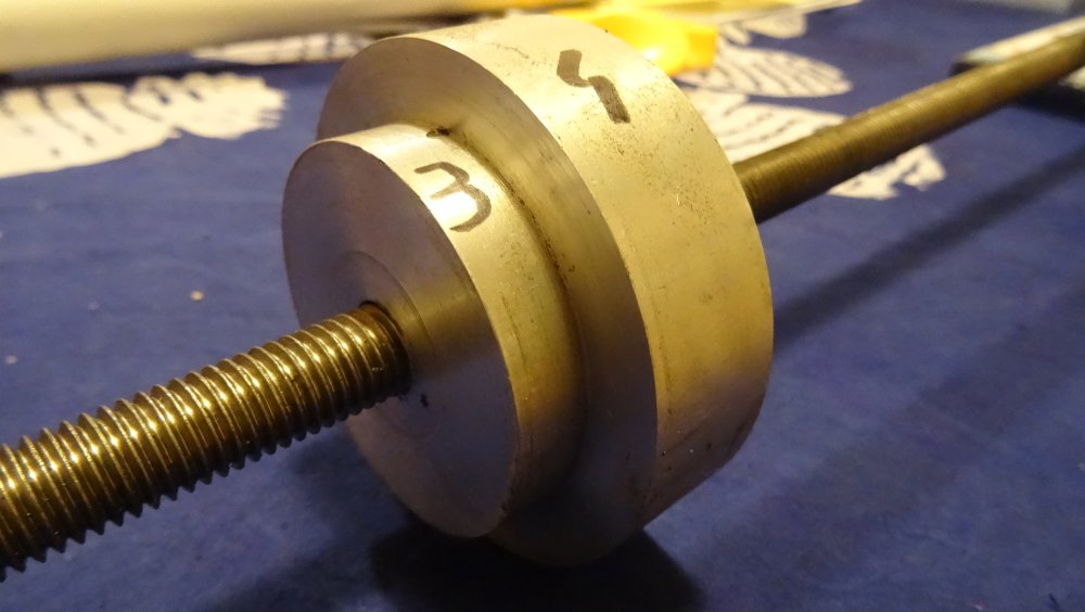

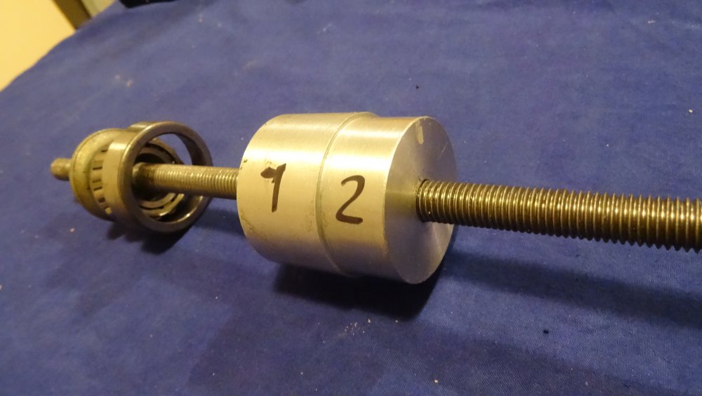

CAN-AM Posté(e) le 7 janvier 2019 Signaler Posté(e) le 7 janvier 2019 Cela ressemble à çà: Une tige filetée de 12 mm en inox pus longue que le bloc moteur. Une rondelle épaisse d'un amortisseur, un roulement conique pour ne pas avoir à forcer. Pus grosse sera la tige filetée, meilleur sera le guidage. Le diamètre 1 est légèrement inférieur à l'alésage du logement de la bague d'arbre à came. . Le diamètre 2 est légèrement inférieur à l'alésage intérieur de la bague d'arbre à came. Et sa largeur égale à la bague d'AAC. Le diamètre 3 est légèrement inférieur à l'alésage du logement de la première bague d'arbre à came coté distribution. ( Cela permet de guider l'outil) Et sa largeur est égale à la moitié de celle de la bague d'AAC. ( Cela permet de rentrer la dernière bague en la guident sur la moitiè et de finir en retournant l'outil 3.4) Le diamètre 4 doit seulement être plus grand afin de servir d'appuis sur le bloc. HAGUYGOU 1 Citer
Alexandre Kachler Posté(e) le 7 janvier 2019 Signaler Posté(e) le 7 janvier 2019 J'adore les outils fait maison c'est toujours les meilleurs, en tout cas pas moins bien que les bouses chinoise qu'on nous propose souvent à prix exorbitant. En plus realiser ca si on a un tour de capacité adéquate ca prend meme pas 1h. HAGUYGOU 1 Citer
HAGUYGOU Posté(e) le 8 janvier 2019 Auteur Signaler Posté(e) le 8 janvier 2019 Il y a 12 heures, Alexandre Kachler a dit : Avant de déplacer le bloc ou d'acheter des pièces faut faire la géométrie des cylindres et de toute les portées du vilebrequin mais pour faire ca va te falloir des outils de métrologie. Seulement après être passé par cette étape tu pourra savoir si tu peux simplement remonter les pièces au cotes d'origines ou s'il te faudra de segment légèrement plus grand voir une rectification. C'est long et fastidieux (pas compliqué) mais nécessaire à mon avis. Par contre si tu as pas le matos et surtout si tu sais pas comment l'utiliser c'est peut être mieux de passer chez un rectifieur comme l'a suggéré FLYER34. Et la encore faut il en trouver un qui a le temps et l'envie de te faire ça. PS: Si ça peut dépanner je peux te prêter le nécessaire pour faire géométrie, faudra juste que tu prennes les frais de port à ta charge Salut Alexandre, Je suis relativement d'accord avec ce que tu me dit, j’espérais pouvoir me passer de cet étape là mais arrivé ou j'en suis. C'est clair que ce serait dommage de ne pas contrôler l'état de ces pièces! J'ai toujours eu la mentalité de me dire que si les autres peuvent le faire alors moi, je peux le faire. Cela me prendra peut-être plus de temps que d'autres personnes mais j'y arriverais! Si évidemment, cela ne te dérange pas, je veux bien que tu me prête de l’outillage (C'est vraiment sympas de ta part de proposer!) afin de contrôler la géométrie de mon moteur surtout que j'ai remarqué une chose bizarre au niveau des coussinets. Je vais y revenir tout à l'heure. Et bien évidemment, il n'y a aucun soucis pour les frais port, par contre, je n'ai pas trop l'habitude de ce genre de chose... Je te fais un virement via Paypal? A + Christophe Citer
HAGUYGOU Posté(e) le 8 janvier 2019 Auteur Signaler Posté(e) le 8 janvier 2019 Il y a 12 heures, CAN-AM a dit : Cela ressemble à çà: Une tige filetée de 12 mm en inox pus longue que le bloc moteur. Une rondelle épaisse d'un amortisseur, un roulement conique pour ne pas avoir à forcer. Pus grosse sera la tige filetée, meilleur sera le guidage. Le diamètre 1 est légèrement inférieur à l'alésage du logement de la bague d'arbre à came. . Le diamètre 2 est légèrement inférieur à l'alésage intérieur de la bague d'arbre à came. Et sa largeur égale à la bague d'AAC. Le diamètre 3 est légèrement inférieur à l'alésage du logement de la première bague d'arbre à came coté distribution. ( Cela permet de guider l'outil) Et sa largeur est égale à la moitié de celle de la bague d'AAC. ( Cela permet de rentrer la dernière bague en la guident sur la moitiè et de finir en retournant l'outil 3.4) Le diamètre 4 doit seulement être plus grand afin de servir d'appuis sur le bloc. Un grand Merci Can-Am!! Est-ce que tes pièces 1-2 et 3-4 ont un filetage à l'intérieur? Tu te sert de l'écrou pour chasser ou rentrer les bagues? Citer
HAGUYGOU Posté(e) le 8 janvier 2019 Auteur Signaler Posté(e) le 8 janvier 2019 Il y a 13 heures, Alexandre Kachler a dit : J'adore les outils fait maison c'est toujours les meilleurs, en tout cas pas moins bien que les bouses chinoise qu'on nous propose souvent à prix exorbitant. En plus realiser ca si on a un tour de capacité adéquate ca prend meme pas 1h. C'est clair que lorsqu'on voit les prix pratiqués pour des outils Made in China!! Cela fait peur! Citer

CAN-AM Posté(e) le 8 janvier 2019 Signaler Posté(e) le 8 janvier 2019 Il y a 6 heures, HAGUYGOU a dit : ...Est-ce que tes pièces 1-2 et 3-4 ont un filetage à l'intérieur? Tu te sert de l'écrou pour chasser ou rentrer les bagues? Pas de filetage à l'intérieur. Oui je fais avec les écrous, cela permet de positionner les bagues pile poil. Citer
