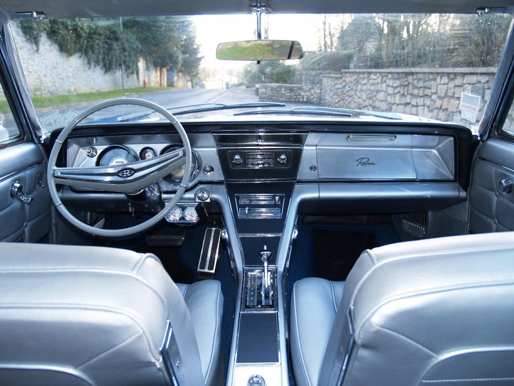

On dirait pas mais ce n'est pas facile a trouver un emplacement :sweatingbullets: , moi ce qui me gène beaucoup c'est de percer le tableau de bord par dessus ou même dessous :hmm: . Il faudrait voir si il n'y as pas déjà des troues dans le '' rail " de support du tableau de bord en dessous ou on peut l'installer .
je ne sais pas si c'est pareil pour la tienne , mai sur la mienne il y a un emplacement au tableau de bord de boucher par un cache en plastique qui était ( je croie ) une commande pour la clim que je n'ais pas , il est donc possible en faisant quelques chose de propre de l'installer ici
Posté(e)
Voilà, posé comme sur le cliché de French Riviera ci-dessus , c'est bien visible depuis le poste de conduite mais ça ne se voit pas de l'extérieur depuis la fenêtre ,ça reste très discret et c'est ce que j'ai fait sur le mien avec une console 3 manos .
Ensuite , tu peux repercer la console pour tomber idéalement sur des vis existantes et ne pas abimer/modifier  ton tableau de bord , ces équipements ne pèsent pas lourd et 2 ou 3 vis suffisent amplement ...

C’est exactement ce que j’ai fait : ils sont fixés sur le cache en plastique. Pas difficile à remettre en état d’origine.

Il y a 5 heures, French Riviera a dit :
Sous le tableau de bord(T° eau+P° huile)
Effectivement, c'est super!! Cela ne choque vraiment pas!! Par contre pour ma part, je sais si je vais pas les décaler un peu plus vers le milieu surtout que je n'ai pas de console central car j'ai peur que mon genoux tape dedans à cet emplacement. J'ai déjà le genoux qui est très près du levier de vitesse lorsque je suis en position D.
Est-ce que tu as des photos des raccordement dans le compartiment moteur?
A la base, avais tu des voyants? Et si oui, les as-tu conservés?
Il y a 5 heures, sebastien 01 a dit :
Pour ma part, j'ai la clim donc à mon avis, ces trous seront déjà occupés... C'est ce qui va être le plus ch***t de passer les fils et puis brancher... C'est pas ce que je préfère faire...
