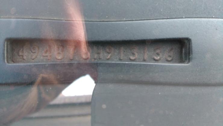

STG Posté(e) le 21 janvier 2017 Signaler Posté(e) le 21 janvier 2017 Le VIN sur une US est obligatoire (loi fédérale US ) sur une partie et visible à travers un pare brise depuis le millésime 68. La plupart des US c est en bas de pare brise coté conducteur, une Stang 68 ca sera coté passager et les Corvettes c est sur le montant de pavillon avant coté conducteur. Il existe des N° masqués placés à différents endroits et peuvent etre frappés sur moteur boite et pont. Citer
HAGUYGOU Posté(e) le 21 janvier 2017 Auteur Signaler Posté(e) le 21 janvier 2017 Salut STG J'ai trouvé le VIN Mais pas le numéro moteur. J'ai pulvérisé du W40 ou tu m'as dit de chercher mais rien ! Je pensais envoyer mon dossier comme cela. Avec le numéro VIN. Citer

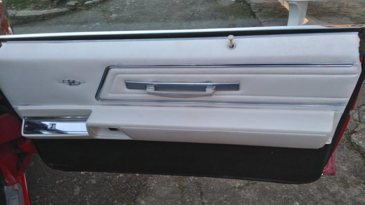

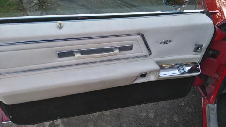

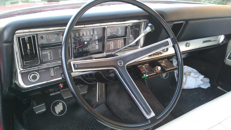

HAGUYGOU Posté(e) le 21 janvier 2017 Auteur Signaler Posté(e) le 21 janvier 2017 A combien vous gonflait vos pneus, est-ce comme nos voitures, environ 2.2 bar? Voici quelques photos de l'intérieur : Citer
chrissteele Posté(e) le 25 janvier 2017 Signaler Posté(e) le 25 janvier 2017 belle caisse! et ta housse assortie, c'est super! Citer
HAGUYGOU Posté(e) le 25 janvier 2017 Auteur Signaler Posté(e) le 25 janvier 2017 Le 25/01/2017 à 08:14, chrissteele a dit : belle caisse! et ta housse assortie, c'est super! Merci, j'avoue que je suis tombé sous son charme dès la première fois que je l'ai découverte... c'était sur le site "HEMMINGS"... Pour la housse, j'avais choix entre 4 coloris... Et ma femme m'a dit, il faut qu'elle soit rouge!! Citer
yann Posté(e) le 28 janvier 2017 Signaler Posté(e) le 28 janvier 2017 Vraiment splendide ce modèle. J'adore. (les vitres teintées, ça donne tout de suite un look plus sympa ) Citer
HAGUYGOU Posté(e) le 29 janvier 2017 Auteur Signaler Posté(e) le 29 janvier 2017 Le 28/01/2017 à 16:30, yann a dit : Vraiment splendide ce modèle. J'adore. (les vitres teintées, ça donne tout de suite un look plus sympa ) Merci, j'avoue que je l'adore. Citer

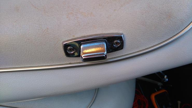

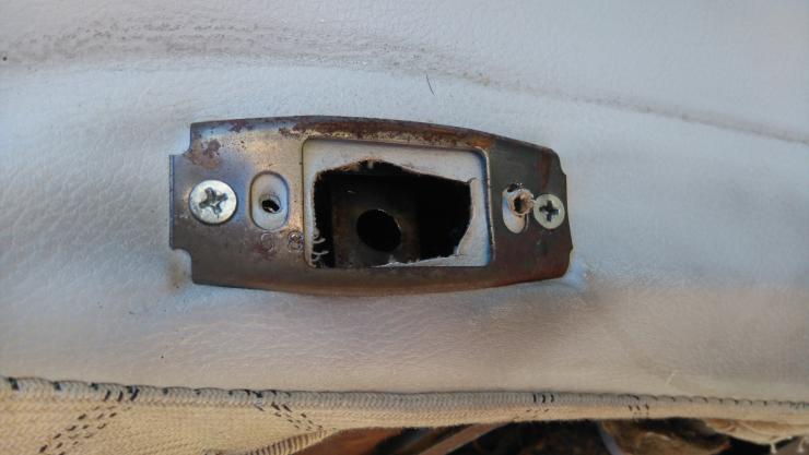

HAGUYGOU Posté(e) le 29 janvier 2017 Auteur Signaler Posté(e) le 29 janvier 2017 Hier vu qu'il faisait beau (Enfin, il ne pleuvait pas!) J'en ai profité pour la mettre dehors et essayer de résoudre les quelques petits problème qu'elle a... Donc j'ai commencé par la portière conducteur qui était très difficile à ouvrir de l'intérieur. Je me suis aperçu que lorsqu'elle était fermée, elle se trouvait plus haute que l'aile arrière (environ 5 à 6 mm) alors que celle côté passager s'alignée avec l'aile arrière. Alors, j'ai essayé de desserrer le piton côté aile et en le desserrant, je me suis aperçu qu'il pouvait descendre légèrement (2 à 3 mm). Et voilà, un premier problème de réglé. Elle s'ouvre maintenant sans soucis de l'intérieur. C'est un peu plus pratique... La première fois que je suis parti avec, j'avais été obligé de descendre la vitre pour pouvoir ouvrir la portière. Ensuite je me suis attaqué au siège passager qui ne basculait plus. J'ai forcé un peu sur le piton et j'ai réussi à le faire basculer par contre il ne se verrouillé plus!! Donc, j'ai démonté le panneau arrière du dossier et le piton pour voir comment cela fonctionnait... Puis, j'ai aspergé le mécanisme de basculement de dégrippant. J'ai fini par arriver à le faire fonctionner manuellement. J'ai continué à pulvériser du dégrippant en faisant attention de ne pas asperger les sièges tout en l'actionnant en même temps jusqu'à qu'il revienne tout seul!!! Et donc, ce problème est réglé également! Ensuite, j'ai testé le bouton de ma vitre électrique avant côté passager car elle ne fonctionne pas alors que du côté conducteur elle fonctionne. Le test a été concluant, il a l'air de fonctionner sur le Ohmmètre. Donc, à mon avis je dois avoir un fil de coupé vu que je n'ai pas de courant du côté des fils qui arrivent au bouton. Donc la prochaine étape est de chercher du côté de l'articulation de la portière. Citer
