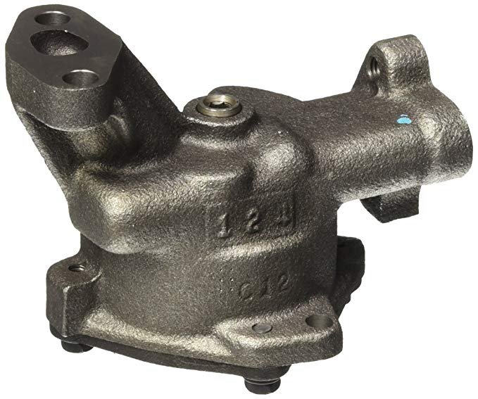

HAGUYGOU Posté(e) le 26 juillet 2019 Auteur Signaler Posté(e) le 26 juillet 2019 J'ai reçu toutes les pièces qui me manquait pour finir de remonter le moteur! Je ne regrette pas mon achat!! Les pièces sont de très bonnes qualités!! Même si leurs prix est un peu élevé, cela vaut le coup!! Le joint du vilebrequin : La pièce ci-dessous servira a réamorcer le pompe à huile : Demain, on reprend la suite du remontage!! Le résultat devrait être sympas en fin de journée!! sebastien 01 1 Citer
FLYER34 Posté(e) le 26 juillet 2019 Signaler Posté(e) le 26 juillet 2019 Franchement, je craignais le pire pour la pompe à huile. Celle reçue a l'air de très bonne facture. Citer
HAGUYGOU Posté(e) le 28 juillet 2019 Auteur Signaler Posté(e) le 28 juillet 2019 Le 26/07/2019 à 18:11, FLYER34 a dit : Franchement, je craignais le pire pour la pompe à huile. Effectivement, c'était le point critique!! Si ce problème n'était pas résolu, on serait reparti de nouveau dans quelques années dans une nouvelle réfection moteur! Le 26/07/2019 à 18:11, FLYER34 a dit : Celle reçue a l'air de très bonne facture. Oui, les pièces sont de très bonne qualité!! Enfin, l'ensemble avec le carter de distribution plus les pièces nécessaire pour constituer la pompe à huile me reviennent exactement à 930 €!! Je n'ai pas encore parler du prix de ces pièces à ma femme... J'avais acheté un kit de réfection de pompe à huile, il y a quelques temps. Et là, vu que j'ai tout changé, je me suis dit qu'il serait peut-être mieux d'utiliser des pièces de chez TA Performance mais en faites toutes les pièces ne viennent pas forcément de chez eux... Car le kit d'engrenages envoyé par eux est le même que celui que j'avais déjà... Dans les pièces reçu, j'avais des pièces des Ets MELLING! Pour ceux que cela peut intéresser, j'aurais surement un peu de pièces en rabe à la fin vu qu'au final, je ne les ai pas utilisé car j'ai préféré parfois racheter des pièces de meilleurs qualités. Cela ne veut pas dire forcément que les pièces me restant sont de mauvaises qualités! Citer
STG Posté(e) le 28 juillet 2019 Signaler Posté(e) le 28 juillet 2019 C est surtout le carter en alu de cette pompe qui s use et s ovalise laiisant trop de jeu a l axe de pompe à huile montero 1 Citer
Nounours Posté(e) le 28 juillet 2019 Signaler Posté(e) le 28 juillet 2019 Qu'es ce que c'est bo et quel courage et talent pour démarrer un tel chantier, BRAVO et merci de nous faire participer. HAGUYGOU 1 Citer
FLYER34 Posté(e) le 28 juillet 2019 Signaler Posté(e) le 28 juillet 2019 Il y a 5 heures, HAGUYGOU a dit : Oui, les pièces sont de très bonne qualité!! Enfin, l'ensemble avec le carter de distribution plus les pièces nécessaire pour constituer la pompe à huile me reviennent exactement à 930 €!! Je n'ai pas encore parler du prix de ces pièces à ma femme... J'étais inquiet pour toi, vu : 1) la non-disponibilité de la pompe à huile chez nos quincaillers habituels ; 2) la difficulté technique (sans parler du coût) pour restaurer la pompe abîmée (chemisage ou autre...). [Mode taquin ON] Quelle idée aussi de ne pas prendre une FoMoCo ? Une pompe "high volume" Melling pour mon 430 Lincoln coûte ~ 60 $, départ US : https://www.rockauto.com/en/catalog/lincoln,1960,continental,7.0l+430cid+v8,1342279,engine,oil+pump,5564 [Mode taquin OFF] Bon courage pour la suite, tu tiens le bon bout 😎 HAGUYGOU 1 Citer

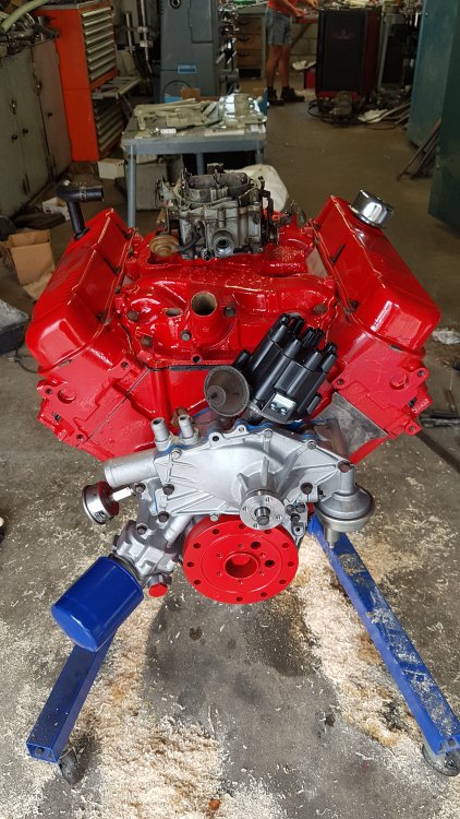

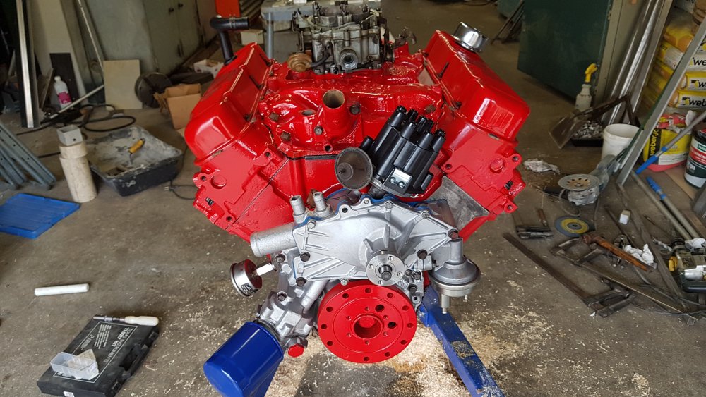

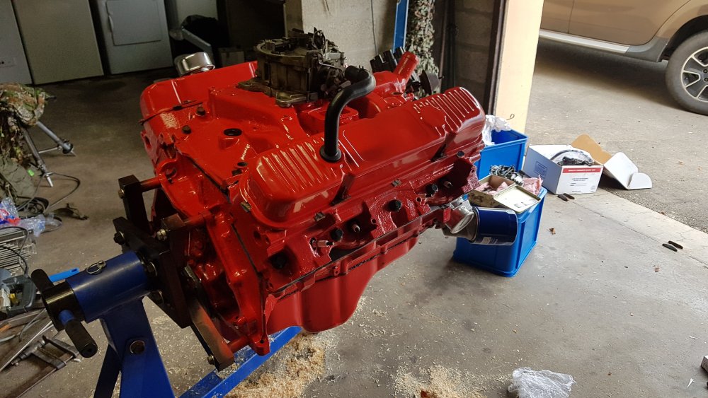

HAGUYGOU Posté(e) le 29 juillet 2019 Auteur Signaler Posté(e) le 29 juillet 2019 (modifié) Je reviens sur l'équilibrage des bielles, voici une photo d'une des bielle ou on a retiré du poids, l'équivalent d'un écrou de 6 soit 5 g. On a fait cela sur deux bielles. On repris la suite du remontage du moteur samedi dernier, On a mis en place le carter de distribution, puis le carter moteur, la pompe à essence, le calorstat, la pompe à huile et le filtre, la pompe à eau et le damper : On a mis en place l'outil qui nous a servi à amorcer la pompe à huile à l'aide de la perceuse. On a ensuite incliné le moteur pour mettre l'huile. Ensuite, Marcel à l'aide du tour a fabriqué une pièce afin de pouvoir mettre un mano à la place de la sonde d'huile. Puis, on a mesuré la pression d'huile à froid. On a trouvé une pression de 5,9 bar à 1500 t/min grâce au montage que l'on a fait. Et puis, après Marcel a voulu contrôler la pression à chaud. Donc, on a vidangé l'huile puis fait chauffer l'huile dans l'autocuiseur afin de la monter en température à 125 °! On l'a remise dans le moteur : Et puis, on de nouveau pris les mesures. On reste au-dessus de 5 bar à 1500 t/min même l'huile chaude et 3,9 bar à 500 t/min! Cela devrait aller nickel!! Le graissage se fera bien!! Voici une petite vidéo que j'ai fait le matin du moteur : La semaine dernière, j'ai récupéré le carbu de Michel qui vient de sa Riviera. Lorsque je l'ai vu, je n'étais pas sur de pouvoir m'en servir car le gros filetage ou arrive l'essence a été abîmé... Je l'ai tout de même fait voir à Michel et lorsqu'il l'a vu, il m'a dit que ce n'était rien!! Qu'il avait des taraud pour refaire le filetage et qu'avec son tour, il pouvait refaire la pièce qui arrive dedans!! Il a positionné le carbu sur la table de sa petite fraiseuse afin d'être sur d'être bien droit! Une petite vidéo : 20190727_150533[1].mp4 Puis il a fini le filetage à la main. Et voilà : Il reste la pièce ou l'essence arrive à refaire. Cette semaine, je démonte le carbu et le nettoie aux Ultrason puis à l'aide des deux carbu, on va tacher d'en refaire un. Voici d'autres photos du moteur, ils nous restent l'allumage à régler. Ensuite un petit nettoyage et quelques retouches de peinture ou il y a besoin. Et ensuite, j'attaque la boite!! Modifié le 29 juillet 2019 par HAGUYGOU Citer
