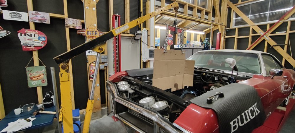

kat55 Posté(e) le 30 décembre 2021 Signaler Posté(e) le 30 décembre 2021 Il y a 21 heures, HAGUYGOU a dit : Ensuite, j'ai fait deux/trois essais à l'aide d'un bout de carton avec la chèvre afin de régler la bonne longueur : J'ai essayé de soulever le moteur avec la chèvre... J'ai abandonné! A peine, il s'est trouvé soulevé, que la chèvre a commencé à basculer... On doit mettre le moteur demain après midi mais sans la chèvre. On sortira la voiture et j'ai appelé un voisin agriculteur qui viendra avec sa fourche. On utilisera un palan afin de l'insérer en toute sécurité! Tu n'as pas rentré ta flèche plus que sur la photo ? Y'a pas de raison que ça bascule bien réglé. Citer
HAGUYGOU Posté(e) le 30 décembre 2021 Auteur Signaler Posté(e) le 30 décembre 2021 Il y a 2 heures, kat55 a dit : Tu n'as pas rentré ta flèche plus que sur la photo ? Y'a pas de raison que ça bascule bien réglé. Je ne pouvais pas la rentrer plus, car après je risquais d'être trop court... Et puis, vu le poids du moteur, avec tout les accesoires, je pense qu'il fait au moins 400kg... A mon avis, il aurait été difficile de faire rouler la chèvre avec un big block au bout, même à trois... Au risque de faire des bêtises... Citer
HAGUYGOU Posté(e) le 30 décembre 2021 Auteur Signaler Posté(e) le 30 décembre 2021 Préparation de la Riviera pour la remise en place du moteur : Préparation de la table d'opération : On a sorti la Riviera, bien entendu, car le tracteur ne rentre pas dans le garage. Grâce au tracteur, ça a été simple de le remettre en place! Le moteur est enfin en place : Par contre, on s'est bien galéré avec les supports moteur!!! J'avais installé des supports neuf, j'avais un doute concernant ces derniers lors de leur achat... Doute confirmé!! Il n'a pas été possible des installer sur le châssis, on a donc été dans l'obligation des retirer pour remettre les vieux, qui sont encore en très bonne état!! Cela est tout de même plus simple de tout installer sur le moteur avant de le monter!! Ca a été du sport de remettre les supports avec le moteur en place. Pour finir, on l'a remis sur le pont. 2/3 heures plus tard, et après avoir bu 2/3 café. Voici le résultat : Tout les supports boites/moteur, fixation cul de boite, fixation flexplate sont en place et serré au couple! Elle est prête pour le raccordement des périphérique!! La suite est prévu pour 2022... Bon réveillon à vous tous! sebastien 01, pat060, exNISSAN et 3 others 6 Citer
