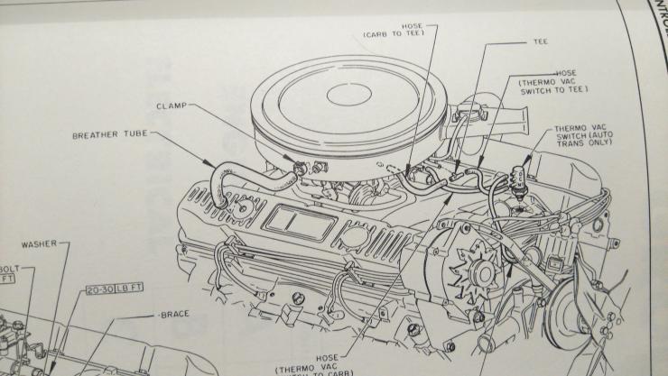

alex67120 Posté(e) le 8 mars 2017 Signaler Posté(e) le 8 mars 2017 bisard,j'ai changer la mienne il y a peut c'était fait en 2 minutes.Tu es sur que c'est pas plutot fissuré ou cassé a la base Qand tu as le moteur allumé a fuite vient de ou?fissure ou plus bas? Citer
Gilles Posté(e) le 8 mars 2017 Signaler Posté(e) le 8 mars 2017 J'ai l'impression que ce qui ne va pas, c'est que la durite ne devrait pas être montée directement sur le cache-culbuteurs, mais emmanchée sur une valve pcv. C'est la valve pcv qui rentre dans la garniture en caoutchouc présente dans le cache culbus, et la durite se met normalement sur la valve pcv. Le principe, c'est que la valve pcv n'est rien d'autre qu'un clapet anti retour, et que la dépression aspire les vapeurs d'huile par le cache culbus via la valve pcv. Les vapeurs sont ensuite réaspirées par moteur. Le but est de permettre au carter moteur de respirer, car chaque fois qu'un piston descend, il pousse de l'air vers le bas, et aspire quand il monte, et ils sont huit à le faire, et ça ne marche pas sous vide. De plus, il y a de la crasse gazeuse à évacuer qui se forme dans le bas moteur, surtout de la vapeur d'huile, et aussi de l'eau. En principe, il y a un autre point ailleurs, sans clapet, qui permet d'admettre de l'air frais pour compenser. Ça peut être sur le cache culbus opposé, ou au remplissage d'huile, rarement ailleurs. Et si la dépression n'est pas présente nulle part dans le carter moteur via les caches culbuteurs (pcv désactivé ou démonté, car confondu à tort avec un système anti pollution), en général, il y a des fuites d'huile aléatoires à droite à gauche. Citer
HAGUYGOU Posté(e) le 8 mars 2017 Auteur Signaler Posté(e) le 8 mars 2017 Non, malheureusement. C'est bien installé comme cela Je viens juste de regarder dans mon manuel et j'ai trouvé ce schéma. J'ai fait des recherches aussitôt avec le nom anglais et j'ai trouvé facilement sur Ebay Motor. http://www.ebay.com/itm/67-69-Buick-GM-Air-Cleaner-To-Valve-Cover-Breather-Vent-Tube-Hose-GS-Nos-Repro-/301875235511?hash=item46492a8ab7:g:kLMAAOSwG-1WxNTz&vxp=mtr Donc, je viens juste d'en commander une. Un autre problème de résolu!! Citer
Gilles Posté(e) le 8 mars 2017 Signaler Posté(e) le 8 mars 2017 OK. Bizarre, mais bon. Erreur de ma part! Citer
HAGUYGOU Posté(e) le 9 mars 2017 Auteur Signaler Posté(e) le 9 mars 2017 Suite à tes remarques j'ai repris mes recherches et en fouillant bien j'ai trouvé ce schéma avec son nom. J'ai fait des recherches à partir de ce nom sur Ebay. De ce que je vois, les pièces peuvent être difficiles à trouver lorsqu'on n'a pas le nom exact en anglais... Citer

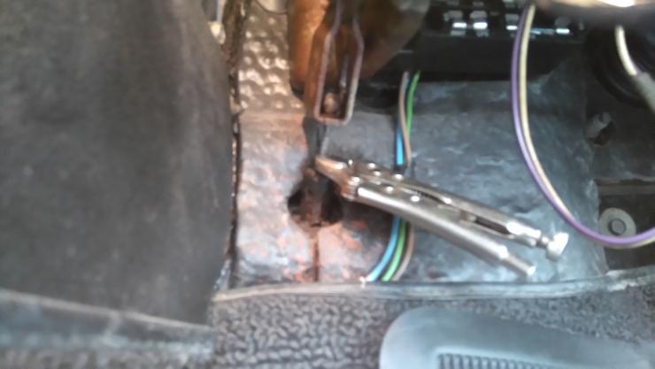

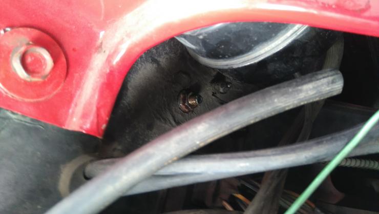

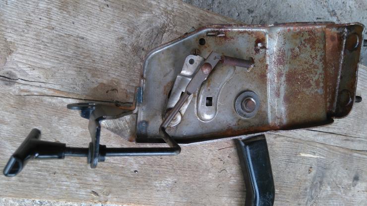

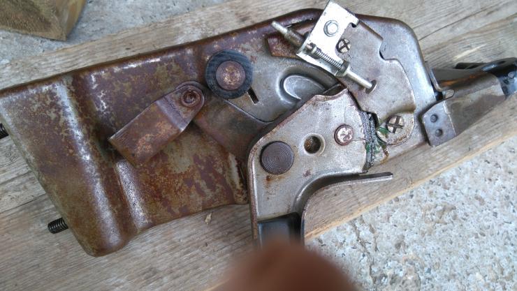

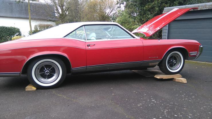

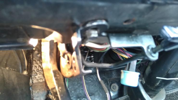

HAGUYGOU Posté(e) le 10 mars 2017 Auteur Signaler Posté(e) le 10 mars 2017 Ce matin, j'ai bricolé sur ma Riviera. J'avais acheté de la feuille à joints pour refaire le joint entre le collecteur et la valve d'échappement ("heat riser control"). Ensuite, j'ai redonné un coup de clé à la tension du frein à main. Rendez-vous au CT à 17H00!!!! A midi, j'étais prêt!!! Arrivé chez moi (vers 12H30), je fais un dernier test de mon frein à main... Et comme un idiot, j'ai tiré sur la poignée ("RELEASE") sans appuyer légèrement sur la pédale. Résultat : pédale coincée, impossible de mettre le frein à main. GENIAL!!! Aussitôt après manger, on y retourne. Je démonte la pédale, facile à démonter 2 écrous coté compartiment moteur et une vis coté habitacle. Je met une petite pince étau pour bloquer le câble. Et ensuite, je l'asperge de dégrippant et je décoince la poignée "RELEASE". Pour finir, un bon coup de graisse sur le mécanisme. Et on remonte, opération effectué en 1 heure!! C'est tout bon, je suis prêt pour le contrôle! Et comme si cela suffisait pas 45 minutes avant le RV, je m’aperçois que mon feu de croisement gauche est grillé (la Guigne!). Et là, je me souviens que le week-end dernier avec un pote, on a réparé un mauvais contact au niveau de ce feu et lorsque j'ai voulu retirer la prise à l'aide d'un tournevis j'ai cassé un petit téton en verre et j'ai entendu un gaz sortir. On a fait un test sur le coup et cela fonctionné toujours. Donc je vais tout de même au RV et décide de jouer franc jeu... Et à la fin, le grand soulagement. Le contrôle est OK!!! Pas de contre-visite! Il ne m'a pas tenu rigueur pour l'ampoule, il sait ce que c'est, étant lui-même collectionneur. J'ai regardé vite fait ce soir, il faut tout changer... Prochaine étape la douloureuse!!! Citer
Olds Posté(e) le 10 mars 2017 Signaler Posté(e) le 10 mars 2017 Yes optique scelle, ca coute pas grand chose... Citer
HAGUYGOU Posté(e) le 11 mars 2017 Auteur Signaler Posté(e) le 11 mars 2017 Oui, j'en ai trouvé en France. Je viens d'en commander un avec un joint spis pour la boite. J'en ai pour 33 euros. Le contrôleur n'a pas été chiant. J'ai vu que tu as vendu récemment une IMPALA dans le Calvados. Citer

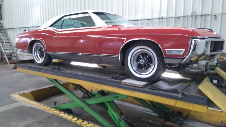

Gilles Posté(e) le 11 mars 2017 Signaler Posté(e) le 11 mars 2017 Que des bonnes choses! Bravo pour le CT, merci pour la vidéo ! Citer
HAGUYGOU Posté(e) le 11 mars 2017 Auteur Signaler Posté(e) le 11 mars 2017 Merci Gilles, j'avais l'impression d'être a un examen de permis de conduire!!! En plus le contrôle ou je vais... Je ne le savais pas mais il est a son compte et donc il fait gaffe forcément. Donc avant de commencer, on a été 1/4 d'heure dans le bureau car il ne savait pas quoi mettre au niveau de l'immat (en relisant leurs articles sur les véhicules importés) et en fin de compte lorsqu'il n'y a pas d'immat d'inscrit sur les papiers officiel il faut mettre le numéro de dossier de la FFVE!! QUEL STRESS!!!!!!!!!! Citer
