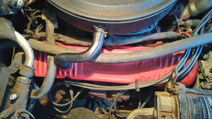

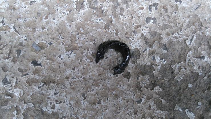

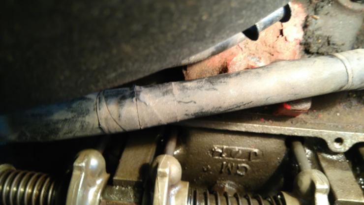

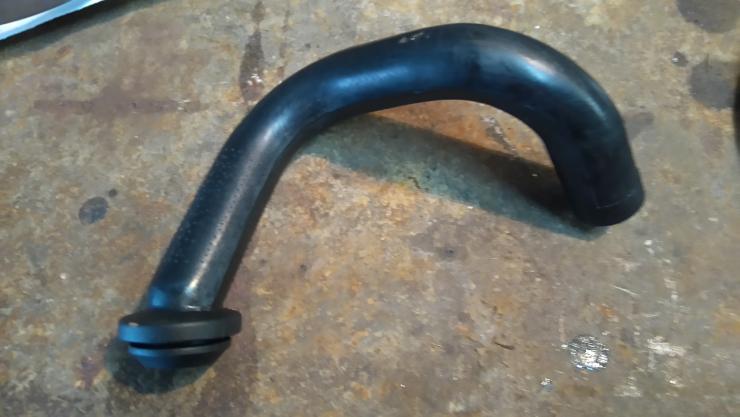

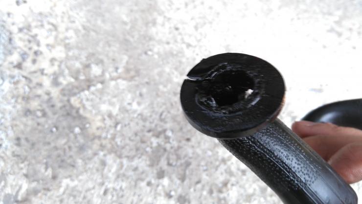

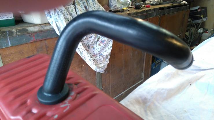

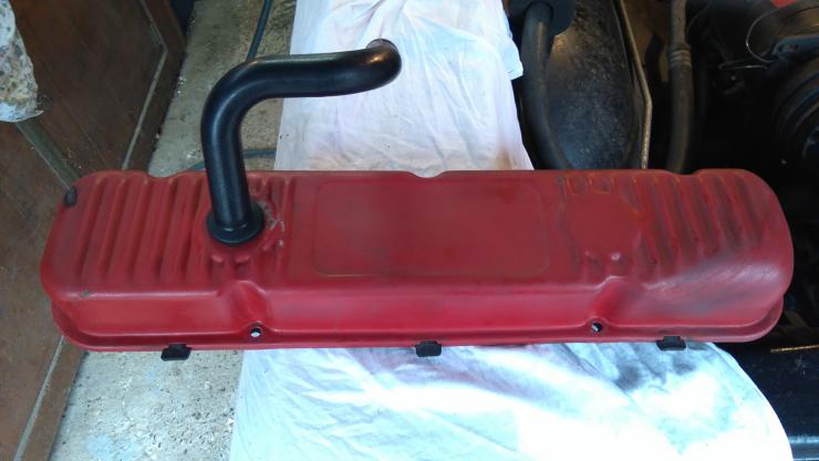

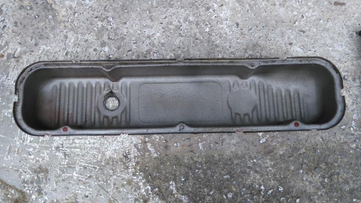

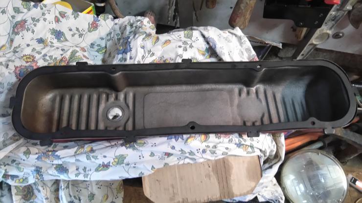

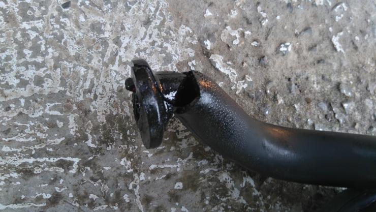

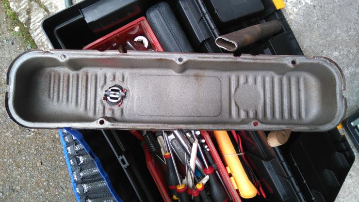

HAGUYGOU Posté(e) le 18 mars 2017 Auteur Signaler Posté(e) le 18 mars 2017 Cette après-midi, j'ai bricolé sur la Riviera. J'ai avancé un peu... Pas autant que je l'aurais souhaitais. J'ai commencé par extraire le tuyau du reniflard... Et là surprise en découvrant l'état dans lequel il est... Par rapport au neuf. Il était vraiment temps que je change le tuyau du reniflard, quand on voit l'état sur les photos par rapport au neuf. A mon avis, il devait être là depuis 1968... De plus en démontant, j'ai trouvé un morceau du tuyau à l'intérieur du cache culbuteur... Par contre, j'étais surpris, l'intérieur du culbuteur était relativement propre... Enfin , j'ai trouvé. J'ai tout nettoyé et remonté avec le joint neuf (Merci à Olds 60's pour les conseils qu'il m'a donné en MP). Il me restera l'autre côté à faire. Entre temps, j'ai changé le phare qui était grillé. Je me suis aperçu que j'avais une petite patte de désoudé sur l'entourage inox du phare. J'ai mis de la glue (Systéme D)... Et ça à l'air de tenir. On voit sur la photo en dessous, la petite proéminence en verre qui dépasse que j'ai cassé... D’où le changement du phare. Mais par contre, j'ai un problème avec le phare neuf. Il ne s'allume pas en croisement. Il s'allume seulement en plein phare.... Je ne comprend pas du tout ce qui se passe. Un nouveau problème à résoudre... En vérifiant rapidement l'arrivée des fils sur les feux, j'ai vu un morceau de Chatterton louche du côté passager. Le fils d'arrivé est seulement entortillé comme ça autour de l'autre... J'ai pris en photo des numéros que j'ai trouvé sur la culasse en démontant les cache culbuteur. Est-ce que grâce à ces numéros on peut savoir si ces culasses sont Matching Number???? Demain matin, je vais essayer de changer l'autre joint. Et essayer de trouver le problème au niveau du phare... Citer

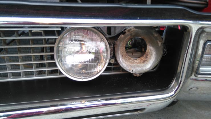

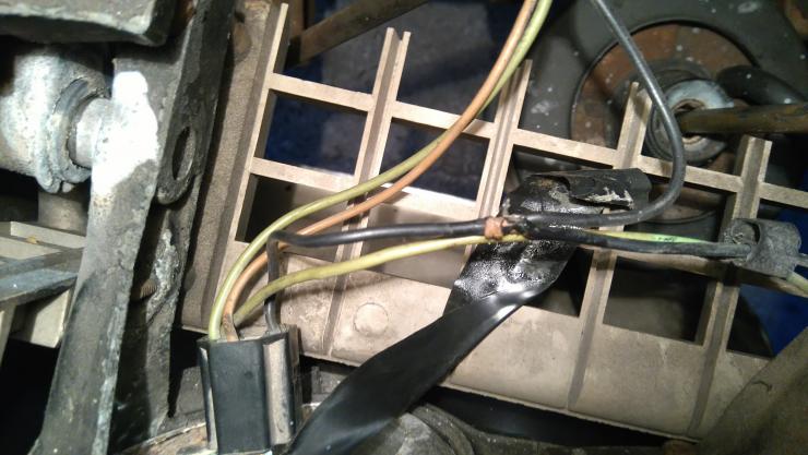

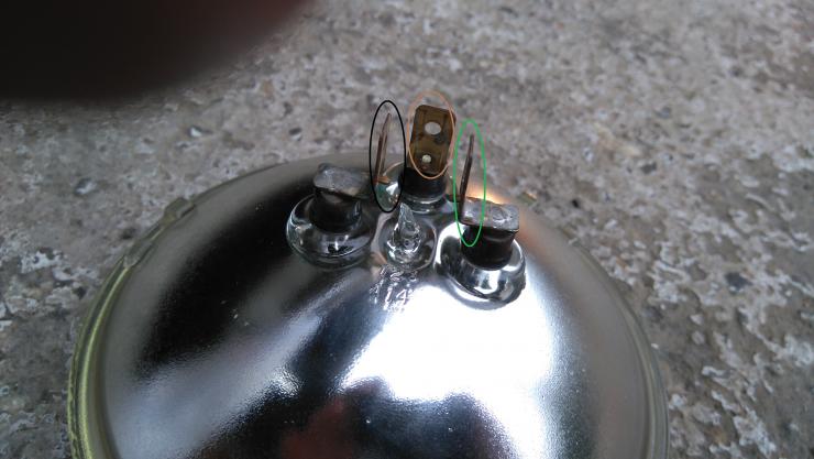

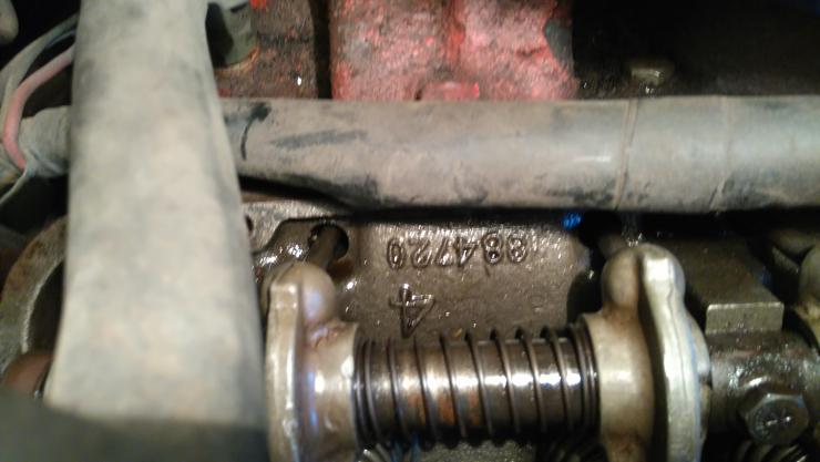

STG Posté(e) le 19 mars 2017 Signaler Posté(e) le 19 mars 2017 Pour tes feux avant, tu as des codes phares donc 3 broches, il existe des feux soit phare soit code donc 2 broches ( H 5001 ). Faut pas avoir les 4 feux qui s allument simultanément car ton interrupteur de tableau va chauffer et fondre ou faut mettre le tout sur un relais. Pour les culasses le N°de fonderie indique BB 400 ou 430 de 68 Citer

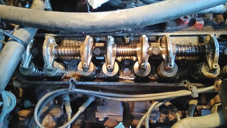

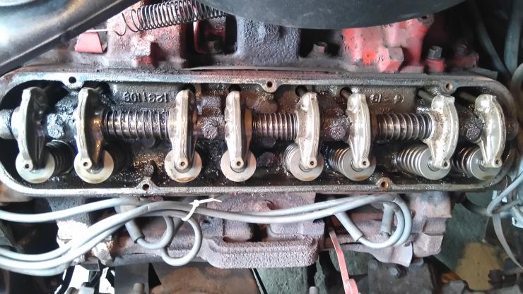

HAGUYGOU Posté(e) le 19 mars 2017 Auteur Signaler Posté(e) le 19 mars 2017 Ce matin, j'ai changé l'autre joint de cache culbuteur du côté conducteur. Ce côté-ci était un peu plus encrassé mais sans plus. Donc voilà mes joints de cache culbuteurs changé!!! Cette après-midi, il faisait bon donc on a été se promener un peu autour de chez nous. Voici une photo ou deux. Citer

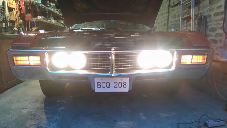

HAGUYGOU Posté(e) le 19 mars 2017 Auteur Signaler Posté(e) le 19 mars 2017 Pour tes feux avant, tu as des codes phares donc 3 broches, il existe des feux soit phare soit code donc 2 broches ( H 5001 ). Faut pas avoir les 4 feux qui s allument simultanément car ton interrupteur de tableau va chauffer et fondre ou faut mettre le tout sur un relais. Oui, je suis au courant pour les 2 et 3 broches. J'ai bien commandé un trois broches (C'est le feu de croisement qui est grillé). Donc cette après-midi, je l'ai testé en direct de la batterie en regardant comment fonctionné l'autre. La photo ci-dessous est celle de l'ancien phare, c'est juste pour expliquer le fonctionnement du Croisement / code. Lorsque je relie la cosse noir (Masse) avec la cosse verte (Plein phare), il s'allume bien. Et lorsque je relie la cosse noir (Masse) avec la cosse marron (Croisement), il ne s'allume pas du tout!!! J'ai fait le même essai avec celui du côté passager et il s'allume correctement (Noir avec Vert = Feu de route) et (Noir avec Marron = Croisement). je pense que c'est mon phare neuf qui est défectueux!!! Sachant qu'auparavant cela fonctionné correctement... Citer
HAGUYGOU Posté(e) le 19 mars 2017 Auteur Signaler Posté(e) le 19 mars 2017 J'ai envoyé un mail à mon fournisseur tout à l'heure. Il vient de me répondre à l'instant, il m'en envoie un autre dès qu'il reçoit sa commande. Citer
Olds 60's Posté(e) le 20 mars 2017 Signaler Posté(e) le 20 mars 2017 si tu hésite, tu mets le phare de gauche à droite et tu serras sur de ton coup comme ça ou sinon le câblage du phare est différent, essaye de branché en volant entre le vert et le marron, si ça s'allume c'est ça Citer
HAGUYGOU Posté(e) le 20 mars 2017 Auteur Signaler Posté(e) le 20 mars 2017 Je suis pratiquement certain que c'est le phare neuf qui présente un défaut. J'ai fait des essais en direct de la batterie et donc le phare passager s'allumait correctement dans les deux positions alors que le neuf s'allumait seulement dans la position Plein Phare... De plus, l'emballage était abîmé lorsque je l'ai reçu. Je pense que mon fournisseur de pièce devait avoir un doute sur l'état de ce phare car il n'a pas du tout discuté. Il m'a dit direct qu'il m'en renvoyé un autre dès qu'il recevait sa commande. A mon avis, il devait pas en avoir d'autre lorsque j'ai passé ma commande. Citer
