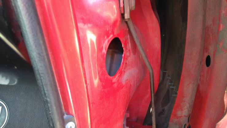

HAGUYGOU Posté(e) le 6 avril 2017 Auteur Signaler Posté(e) le 6 avril 2017 Ce midi, il faisait tellement beau que j'ai sorti la RIVIERA pour aller au taf. Et là, je me suis aperçu que mes plafonnier ne s’éteignait plus (4 ampoules)!!!! 5H garer au boulot... Je m'inquiétais qu'elle ne démarre pas!! Enfin de compte, elle a très bien démarré (la batterie est vraiment bonne!) Arrivé chez moi, j'ai cherché la panne. J'ai commencé par démonter la boite à gant (en fin de compte il n'y a pas besoin!!) pour accéder au contacteur de portière passager (j'ai pensé à celui-ci vu que j'avais trifouillé là-dedans ce week-end pour réparer ma vitre électrique de ce côté ci. Il est simplement vissé dans la tôle, en le démontant je me suis aperçu qu'il y avait un mauvais contact et de la crasse. Un bon coup de nettoyage et un coup de bombe contact. Et c'était réparer!!! Ce soir, j'ai remarqué une espèce de fumée (ou vapeur) qui s'échappait du bouchon d'huile, est-ce normale? Voici une vidéo... Citer

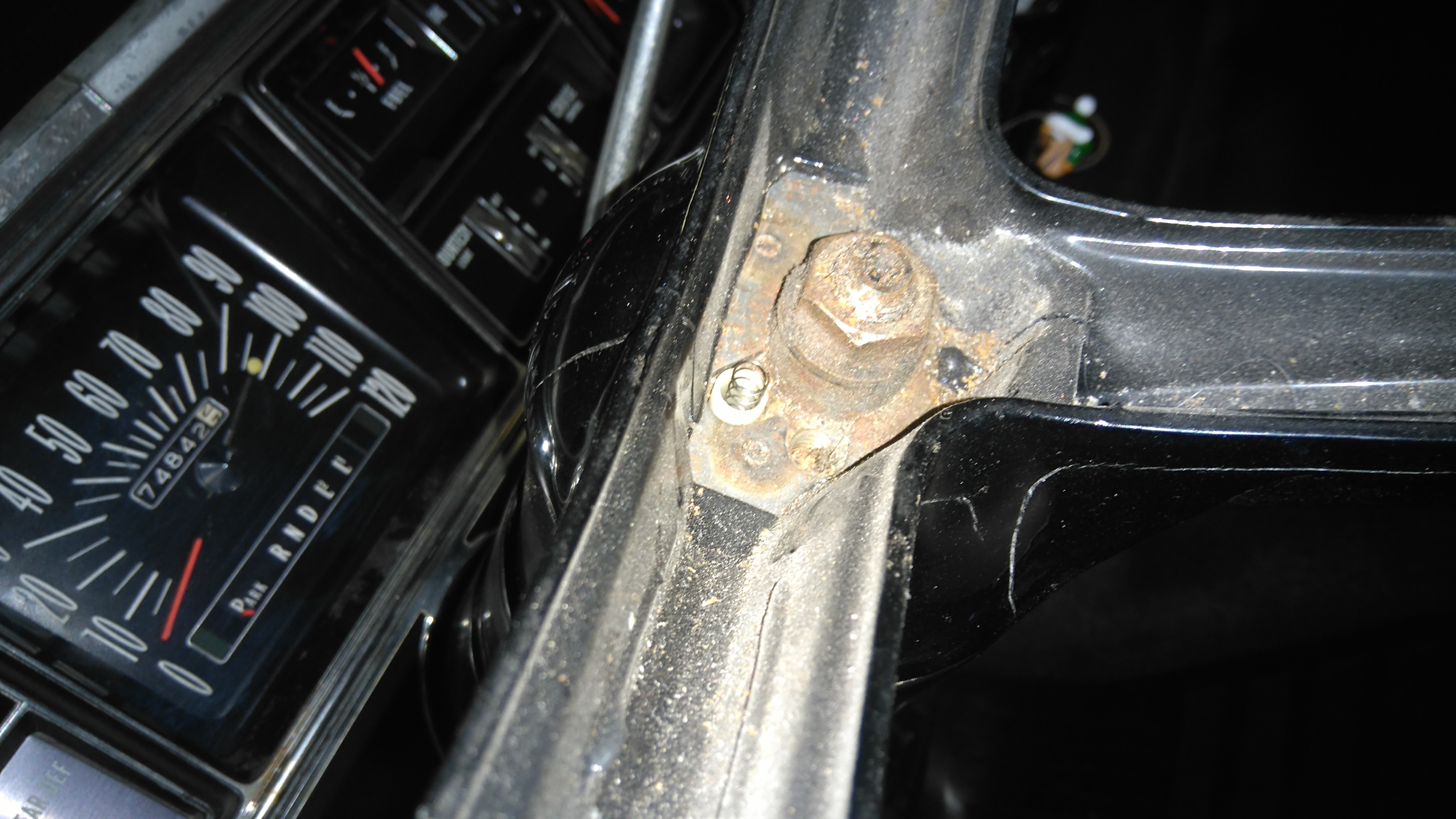

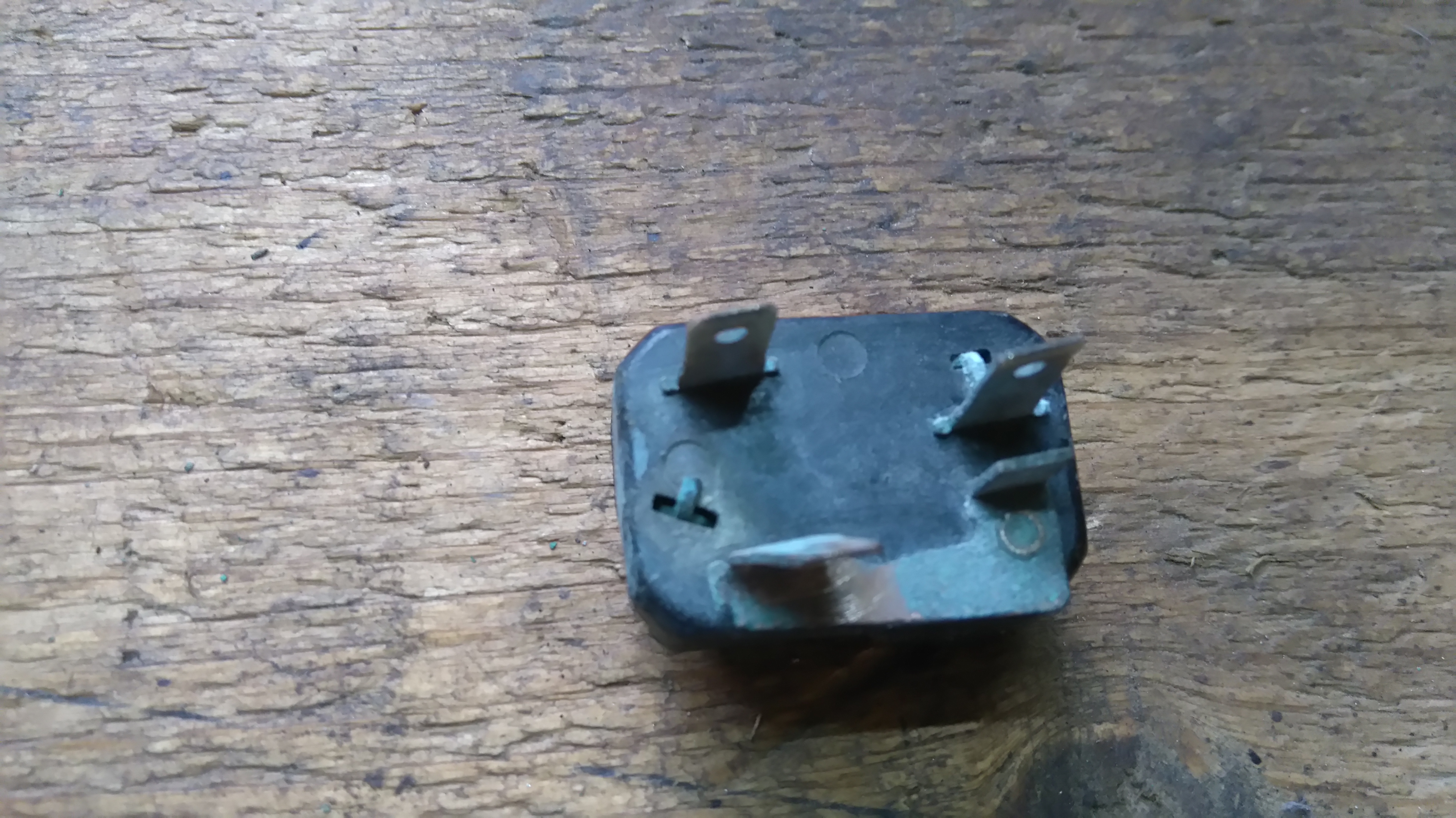

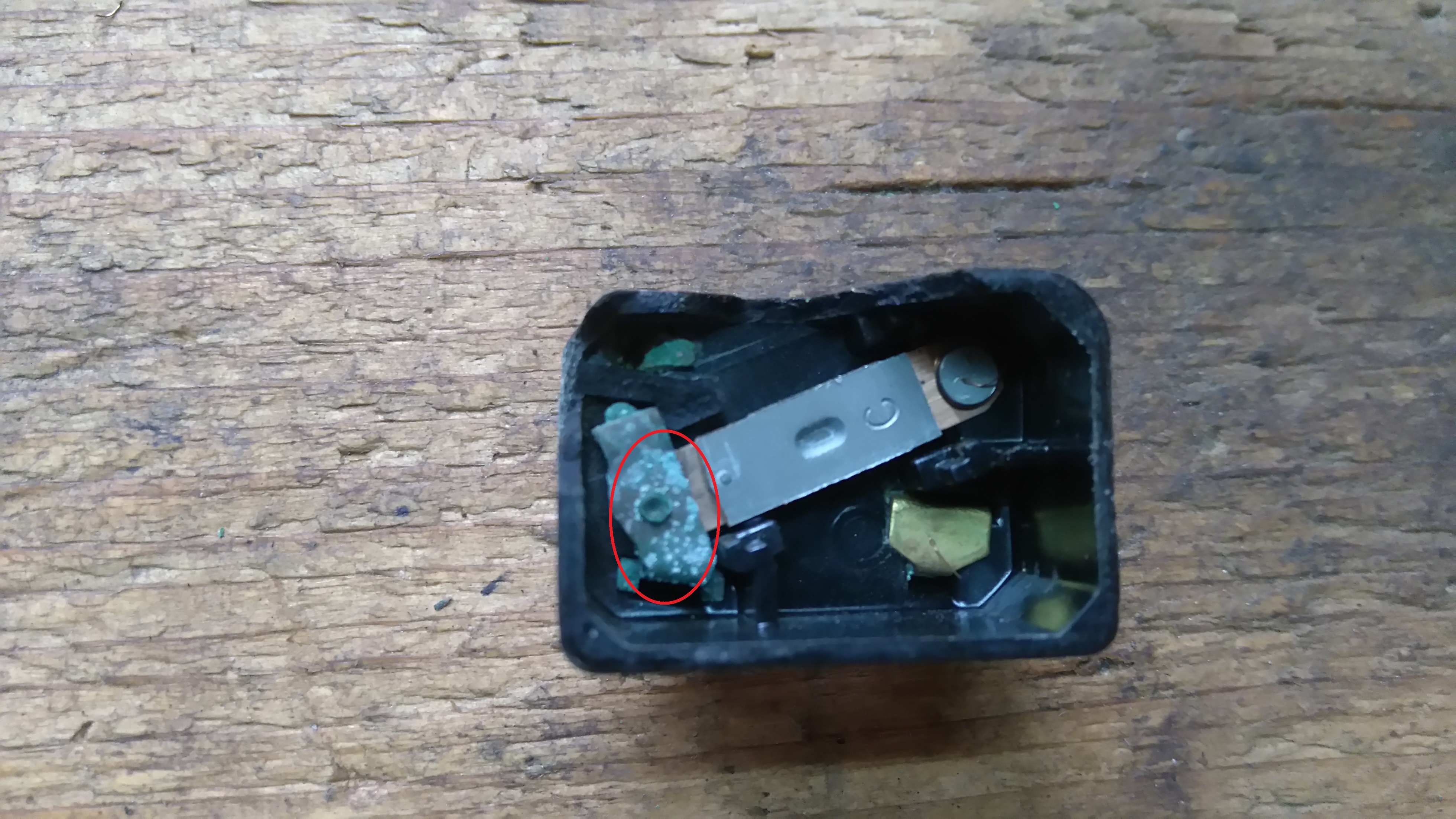

HAGUYGOU Posté(e) le 8 septembre 2017 Auteur Signaler Posté(e) le 8 septembre 2017 Bonsoir tout le monde, Je reviens sur la valve PCV. Je l'ai changé et cela n'a rien changé à mon problème. Dans le coup, j'ai tenté de verser un produit de nettoyage "ECOTEC" . http://www.ecotec.fr/fr/home/31-nettoyant-circuit-d-huile-avant-vidange.html?mode=catalogue Aujourd'hui, j'ai encore des vapeurs d'huile qui sortent du bouchon d'huile mais beaucoup moins importantes qu'auparavant. De plus parfois lorsque j'étais au ralenti, j'avais mon témoin d'huile qui s'allumé. Depuis que j'ai fait cela, il ne s'est pas rallumé!!! Je n'ai pas repris mes compressions depuis cela... Cette hiver, j'ai prévu de changé mon joint de carter moteur. J'en profiterais pour nettoyer la crépine. Cette après-midi, j'ai réglé un problème de faux contact au niveau du feu de plein phare du côté conducteur. Ensuite j'ai essayé de réparer le klaxon d'origine... J'ai commencé par démonter le relais qui me paraissait vraiment douteux et dans un état vraiment pas terrible... J'ai nettoyé les cosses qui était pleines de vert de gris mais sans succès... Ensuite j'ai démonté la partie du volant qui actionne le klaxon et là je me suis aperçu que les fils s'enlevait tout seul du moyeux... Est-ce normal, à l'intérieur j'ai découvert un petit ressort? Mais ensuite, j'ai refait un test en reliant le relais (cercle rouge) au + du relais à l'aide d'un fil. Et là le klaxon a fonctionné... A mon avis, il faut que je change mon relais. Je voulais savoir si au niveau de mon relais il fallait absolument que j'en trouve un d'origine? Citer
