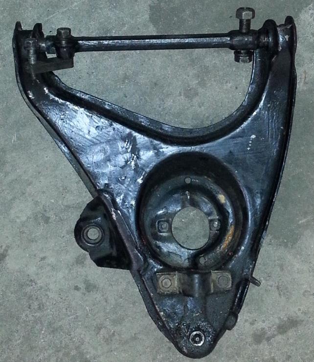

murfodef Posté(e) le 7 décembre 2016 Signaler Posté(e) le 7 décembre 2016 Bonjour à tous J'ai déposé mes triangles de suspension AV pour changer les silents blocs et les repeindre. Mais pour les repeindre il faut que j'enlève la barre qui passe dans l'axe des silents blocs. Si pour le triangle supérieur il n'y a aucun problème, la barre du triangle inférieur ne peut se glisser de droite à gauche à cause des "renflements forgés" permettant de relier cette barre (et donc le triangle) au châssis. Après avoir enlevé les écrous et fixations présents sur la photo quelqu'un sait-il si cela est possible de l'enlever et si oui comment? Merci pour vos réponses Citer
bajaboat77 Posté(e) le 7 décembre 2016 Signaler Posté(e) le 7 décembre 2016 faut enlever les bagues et apres sa passe a travers Citer
Gilles Posté(e) le 7 décembre 2016 Signaler Posté(e) le 7 décembre 2016 Si c'est comme les triangles inférieurs GM que j'ai déjà vus (les miens), une fois que tu as retiré les bagues, l'arbre peut sortir, car le trou dans le triangle est plus grand que le diamètre de l'arbre, même avec les méplats d'assemblage. Je ne suis pas expert en Corvette ( ni en rien d'autre), mais je ne vois pas pourquoi les ingénieurs de GM auraient inventé un truc spécial pour la Corvette. Par contre, il faudra faire attention au remontage des bagues, dans mon souvenir, c'est un peu la diarrhée de les monter à la presse sans tordre la tôle au niveau des trous. Citer
Eagle1_77 Posté(e) le 7 décembre 2016 Signaler Posté(e) le 7 décembre 2016 Exact. Tu dois retirer les bagues et pour retirer les bagues il faut bruler les caoutchoucs sinon c'est quasiment impossible donc tu dois en avoir des neuves Citer
bajaboat77 Posté(e) le 7 décembre 2016 Signaler Posté(e) le 7 décembre 2016 ont peu les monter a la presse sans rien torde il faut juste mettre un tube entre les deux parties interieur du triangle Citer
Eagle1_77 Posté(e) le 8 décembre 2016 Signaler Posté(e) le 8 décembre 2016 Les monter oui mais les retirer est le plus chiant Citer
