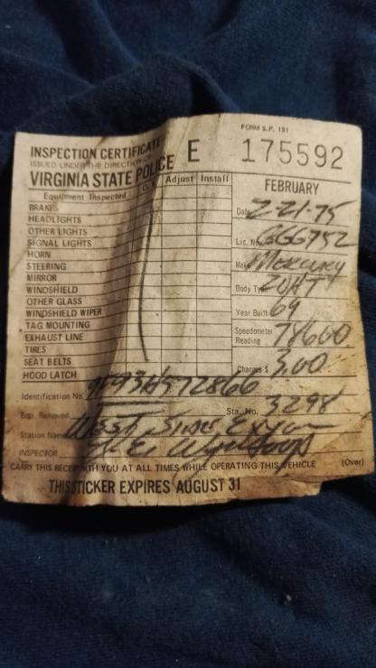

Sulako51 Posté(e) le 23 décembre 2016 Auteur Signaler Posté(e) le 23 décembre 2016 Et quelques trésors!! :-D Citer

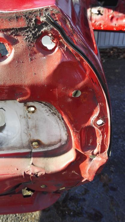

Sulako51 Posté(e) le 15 janvier 2017 Auteur Signaler Posté(e) le 15 janvier 2017 bon ce samedi le temps à été ensoleillé!!!! ......enfin pendant deux heures ...!!! Ma couche de minium n'est pas encore sèche du coup je m'attaque au coffre et à l'arrière de la voiture! Celui-ci n'est pas en super état! Quelques trous mais surtout une couche de peinture blanche qui recouvre tout!!! Même le circuit imprimé pour les clignotants à été repeint!! ( heureusement, que le dos)!! Bref le mec à aspergé le tout sans rien cacher!! ( travail de chaoui!!!) Le démontage des feux est d'une simplicité , ça fait plaisir de bosser sans se prendre la tête pour démonter!! J'ai retiré aussi le pare-choc et le capot de coffre (marre de me cogner la tête ) Citer
Olds 60's Posté(e) le 20 janvier 2017 Signaler Posté(e) le 20 janvier 2017 bon boulot sur le plancher ca brille par contre on dirait que l'arrière droit à eu un choc allez, bon courage pour la suite Citer
Sulako51 Posté(e) le 21 janvier 2017 Auteur Signaler Posté(e) le 21 janvier 2017 merci oui il y a dû y avoir un choc c'est sûr! Le phare est même abimé ça confirme Citer
