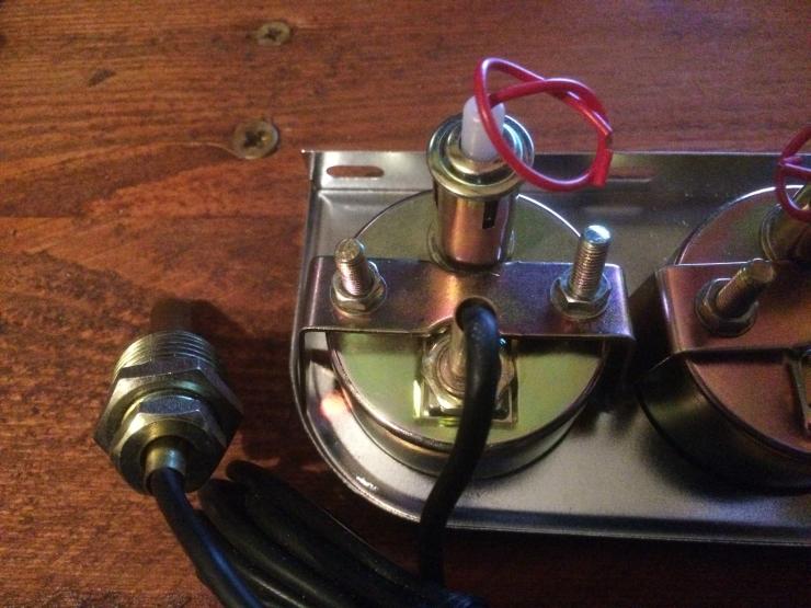

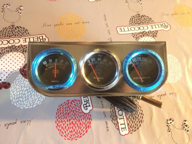

Tristan Lesniak Posté(e) le 28 décembre 2016 Signaler Posté(e) le 28 décembre 2016 Bonjour j'ai acheté ce kit : Thermomètre température eau Manomètre pression huile moteur Ampèremètre Mais je ne sais pas comment brancher mon thermomètre il n'y a aucune info ni broche de branchement vue arrière du thermomètre besoin d'aide Merci Citer
Phil Posté(e) le 29 décembre 2016 Signaler Posté(e) le 29 décembre 2016 Le fil rouge (éclairage de la jauge) se branche sur le + de l'éclairage du tableau de bord, comme les 3 autres fils rouges. Le truc en laiton (?) est la sonde, qui remplace la sonde de température d'eau d'origine, a priori (ça dépend des moteurs) sur le haut du moteur, du côté de la durit supérieure qui va au radiateur. Le compliqué, c'est de trouver un trou pour lui faire passer la cloison pare-feu. Ce qui pose problème à brancher en général, c'est l'ampèremètre... Citer
Tristan Lesniak Posté(e) le 29 décembre 2016 Auteur Signaler Posté(e) le 29 décembre 2016 bonjour Merci de la reponse je sais deja branché le retroeclairage et le placement de la sonde n'est pas un problème pour le moment Mais mon thermometre il lui faut bien un "+"...? ce que je veux dire c'est qu'il faut l'alimenter lui ou la sonde enfin il faut bien du + quelque part... Citer

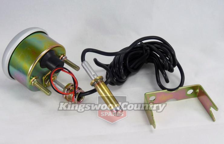

FLYER34 Posté(e) le 29 décembre 2016 Signaler Posté(e) le 29 décembre 2016 ce que je veux dire c'est qu'il faut l'alimenter lui ou la sonde enfin il faut bien du + quelque part...Ben non : à priori, c'est une jauge purement mécanique.Pour t'en convaincre, trempe la sonde de température dans une casserole d'eau chaude : tu verras l'aiguille bouger. Ne surtout pas couper le lien entre la jauge et la sonde de température. Comme indiqué par Phil, la difficulté c'est de trouver un trou assez gros pour faire passer la sonde. (Enlève quand même la réduction, que l'on voit sur la photo, pour avoir le diamètre le plus faible possible). Par contre, une fois posé, ça marche très bien, même avec le contact coupé ! Citer
Gilles Posté(e) le 30 décembre 2016 Signaler Posté(e) le 30 décembre 2016 Dans mon souvenir, ce type de capteur est fixé par un écrou conique qui fait office de presse étoupe, on peut donc démonter le bas de la sonde, et le diamètre des trous est celui de la sonde, pas plus. En revanche, comme c'est le changement de volume d'air dans le tuyau qui provoque la déviation de l'aiguille au cadran, il faut être bien sur que rien ne va venir pincer le flexible. En général, ces trucs là sont vendus avec un flexible armé, ou protégé par un tortillon en métal, ce qui n'est pas le cas du tien. Il faudra donc être attentif au parcours du flexible. Citer
FLYER34 Posté(e) le 30 décembre 2016 Signaler Posté(e) le 30 décembre 2016 on peut donc démonter le bas de la sonde..... Am(très)ha, non. Sur la photo présentée on voit deux "6 pans", l'un derrière l'autre. Le plus gros des deux "6 pans" est probablement une "réduction" (*) destinée à permettre d'utiliser la sonde sur deux diamètres de filetages différents. Il est donc probablement possible de démonter cette "réduction" lors du passage de la sonde au travers de la cloison pare feu. Le plus petit des "6 pans", par contre, est prisonnier et indémontable sans ruiner l'appareil (voir la photo) . (*) : modèle présenté uniquement à titre d'exemple. Citer
Gilles Posté(e) le 30 décembre 2016 Signaler Posté(e) le 30 décembre 2016 Compris. Dans ce cas, le diamètre à prévoir est donc celui de la réduction. C'est moins pire! Citer
Tristan Lesniak Posté(e) le 30 décembre 2016 Auteur Signaler Posté(e) le 30 décembre 2016 donc pour vous la sonde n'est pas electrique? Ce qui m'arrange car surement plus fiable non? Car j'ai essayer rapidement sous l'eau du robinet mais comme il commence a 38 C° surement que je n'ai pas attendu assez... en effet je peut enlever le double ecrou sur la sonde et ainsi n'avoir que le petit a passer Est il possible de defaire coté Thermometre? afin d'y passer une gaine de protection? Citer
FLYER34 Posté(e) le 30 décembre 2016 Signaler Posté(e) le 30 décembre 2016 donc pour vous la sonde n'est pas electrique ?Fais une recherche Gogol sur "mechanical water temperature gauge" : tu verras tout plein d'appareils qui ressemblent au tien. Est il possible de defaire coté Thermometre?Peut-être ???? Je ne m'y risquerais pas. Citer

Tristan Lesniak Posté(e) le 31 décembre 2016 Auteur Signaler Posté(e) le 31 décembre 2016 essai realisé Sonde pur meca qui fonctionne ;-) Merci a tous Citer

exNISSAN Posté(e) le 31 décembre 2016 Signaler Posté(e) le 31 décembre 2016 Hello , Je confirme tout ce qui a été dit , c'est le type de sonde dite " a fil capillaire " Je ne connaissais pas il y a encore quelques mois ,il y avait la même sur mon Apache quand je l'ai acheté . Qui fonctionnait très bien .... J'ai voulu arranger un peu mieux le cheminement de ce que je pensais à tord être un fil electrique , et surtout enfiler un passe fil pour sécuriser et rendre étanche à la cloison pare feu j'ai donc tiré côté sonde pensant avoir affaire à une cosse ronde femelle et quand c'est venu j'ai vu que je venais de péter à la soudure un tube creux en alu ... M'arrive rarement de casser quelque -chose aussi bêtement J'ai remplacé par un ensemble sonde et thermomètre gradué en centigrades (le premier était en celsius) Phil Citer
