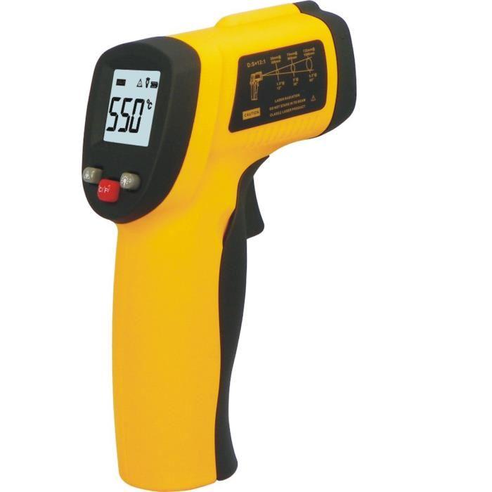

FLYER34 Posté(e) le 9 février 2017 Signaler Posté(e) le 9 février 2017 Pour lever les doutes, j'utilise un thermomètre infra rouge (pub gratuite). J'ai ainsi pu constater que le thermomètre mecanique du "kit 3 manos" était parfaitement précis, (le tout en ° Farenheit). Citer
