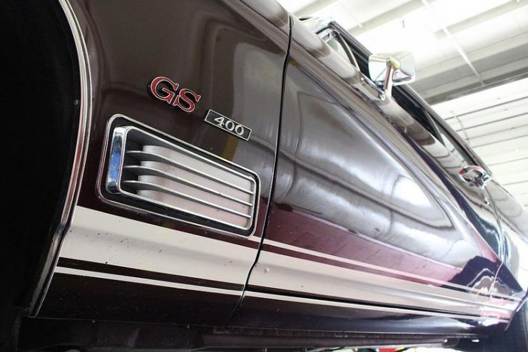

yann Posté(e) le 19 octobre 2016 Signaler Posté(e) le 19 octobre 2016 Et puis on verra en 2021 D'ici là, tu auras peut être ajouté les "lower stripes" dispo de série sur les Gran Sport. Ils n'étaient pas installés à l'usine mais par les dealers. Ainsi, tu pouvais choisir la couleur (noir, blanc ou rouge) mais tu pouvais aussi indiquer sur le bon de commande de ne pas les installer Citer

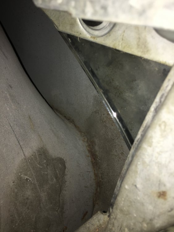

Harry Posté(e) le 20 février 2017 Signaler Posté(e) le 20 février 2017 Sinon il faudra soit changer les jantes soit les faire refaire. Lorsque je change les pneus sur une ancienne je fais systématiquement sablé et repeindre les jantes, sans oublier la roue de secours, et je suis tranquille. Je contrôle avant qu'elles ne soient pas voilées. Citer
Jack3130 Posté(e) le 22 février 2017 Auteur Signaler Posté(e) le 22 février 2017 Lorsque je change les pneus sur une ancienne je fais systématiquement sablé et repeindre les jantes, sans oublier la roue de secours, et je suis tranquille. Je contrôle avant qu'elles ne soient pas voilées. Merci du conseil, je n'y ai pas pensé et j'ai pas vérifié l’intérieur de la jante quand il a fait le montage des neufs.... Je débute dans l'ancienne donc j'apprends de mes erreurs et j'aurais du être plu méticuleux Et d'après le mécano qui me les a montés même un sablage/peinture serait pas suffisant car la rouille aurait agrandit le trou de la valve du coup faudrait sabler, reboucher, percer plus loin et repeindre. C'est prévu mais pas super urgent je doit perdre 0,25 bars / 15 jours depuis qui les a redémontrer et renettoyé Citer

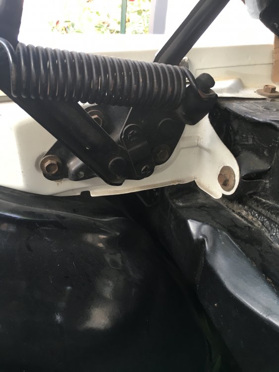

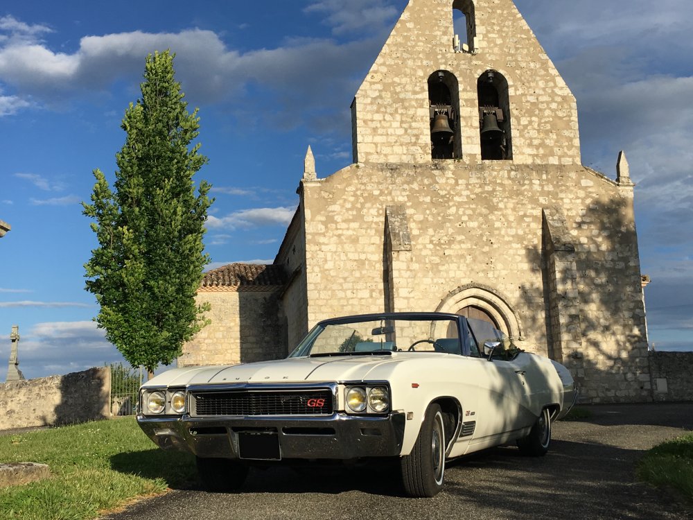

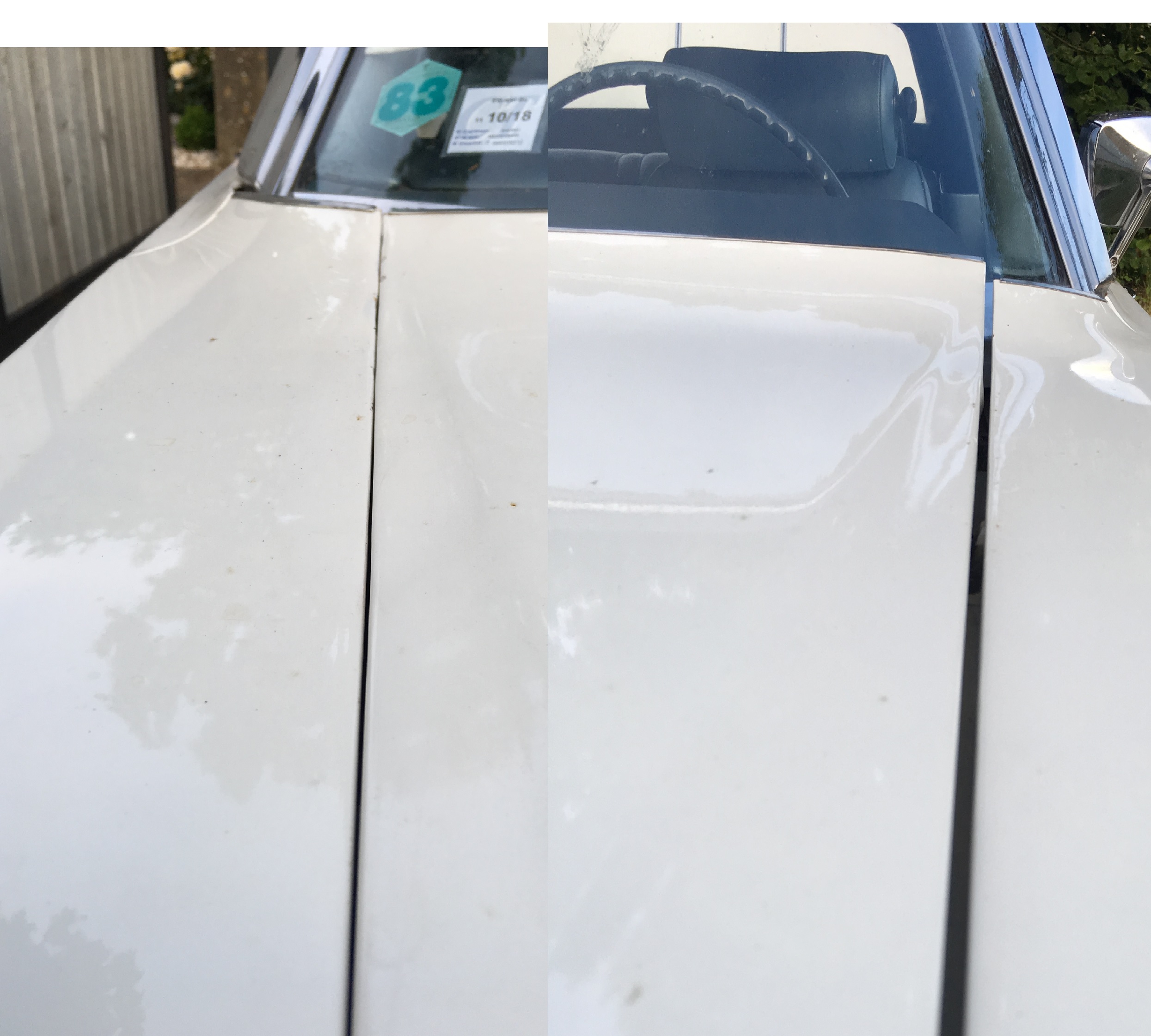

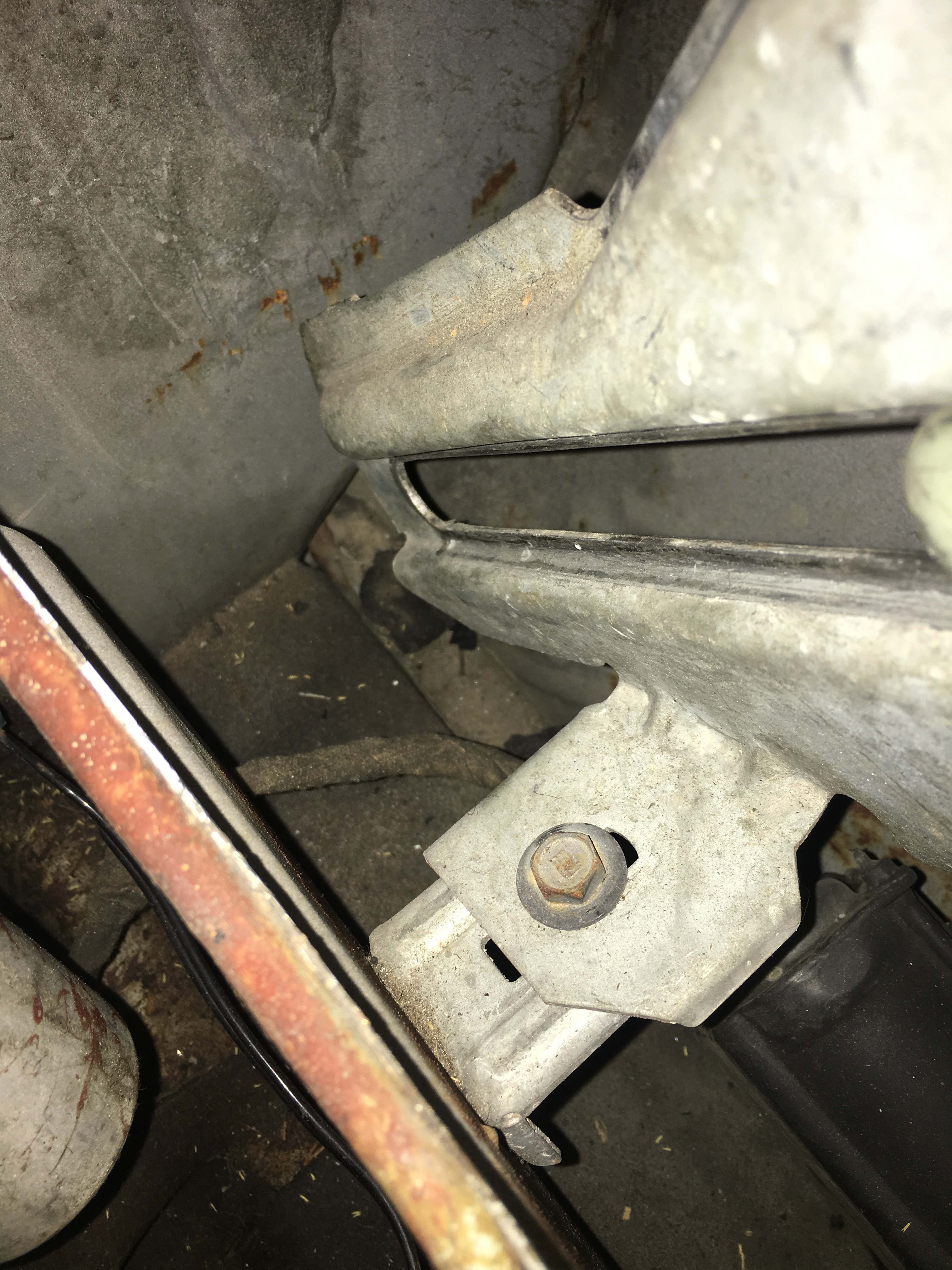

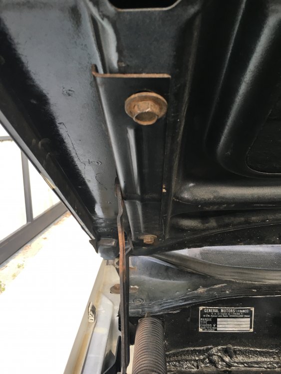

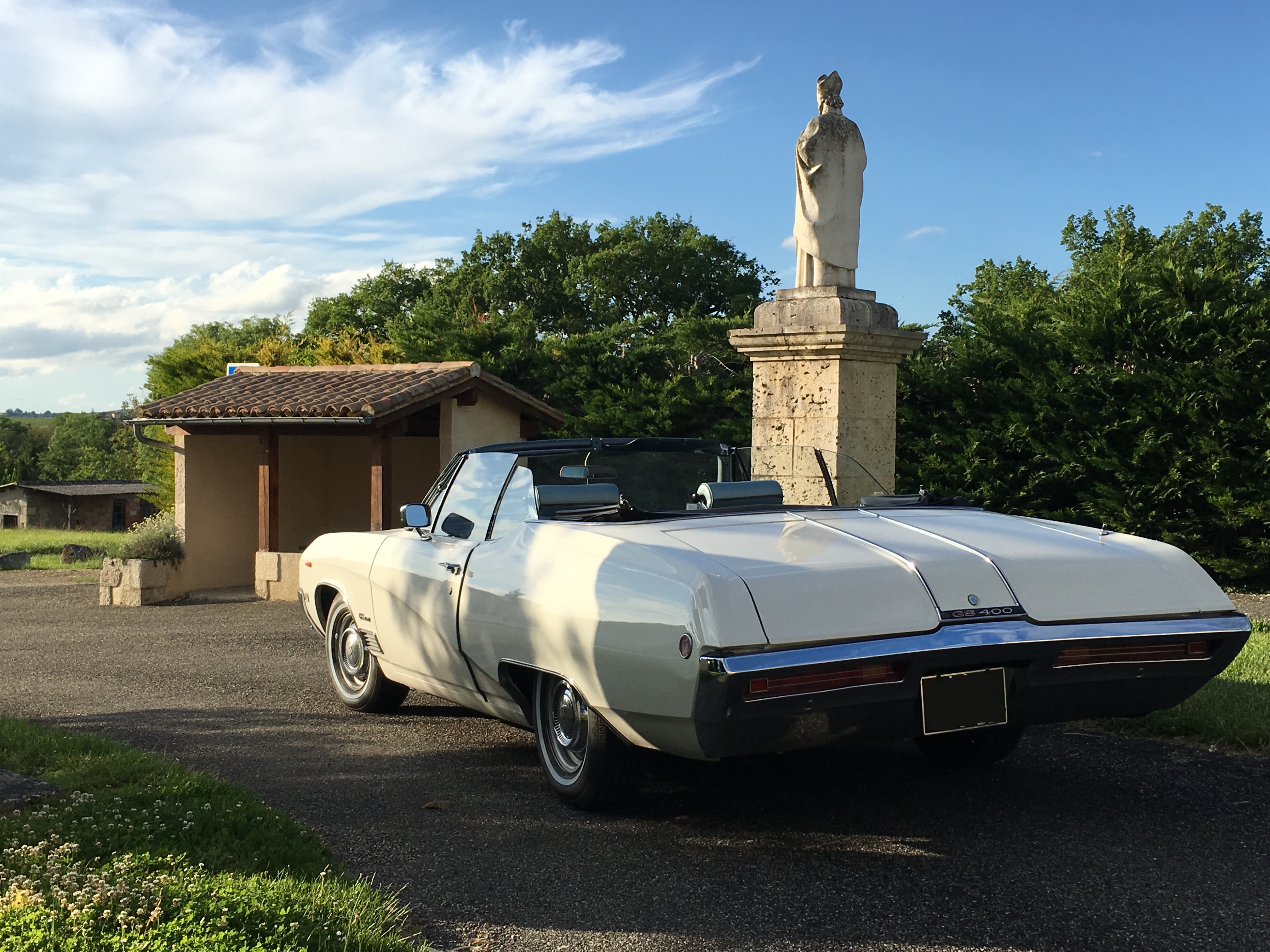

Jack3130 Posté(e) le 17 juin 2017 Auteur Signaler Posté(e) le 17 juin 2017 Aller je profite de mes vacances pour faire une petite séance mécanique sur la belle et mettre quelques photos. Tout d'abord des petites photos d'une balade dans le gers avec le beau temps : Petit recentrage du capot dont les fixations + compas était désseré avec le temps + les vibrations des petites routes de la journée Comparatif gauche droite (désolé pour les traces sur le capot elle était pas passer à l'étape lavage ) S'en est suivi d'un petit check des vitres arrières dont une était bloqué en travers et ne bougeait plus. Verdict une fixation était sorti de son guide, un coup de serre-joints pour le reclipser en force, un regraissage générale de toute les parties circulantes et c'est comme neuf (ou presque) J'ai pu en profiter pour vérifier l'état intérieur des passage de roue et des ailes arrières et tout semble correct (le orange à gauche de l'image n'est pas de la rouille mais un espèce d'enduit ou ou je sais pas : Graissage du siège électrique conducteur (il bougeait plus à cause de la poussière et de la vieille graisse sèche) Petit HORS - SUJET mais pour le fun : Pour le lendemain, une petite photo du changement de radiateur de chauffage sur la xsara, c'était fort sympathique…... sebastien 01 1 Citer

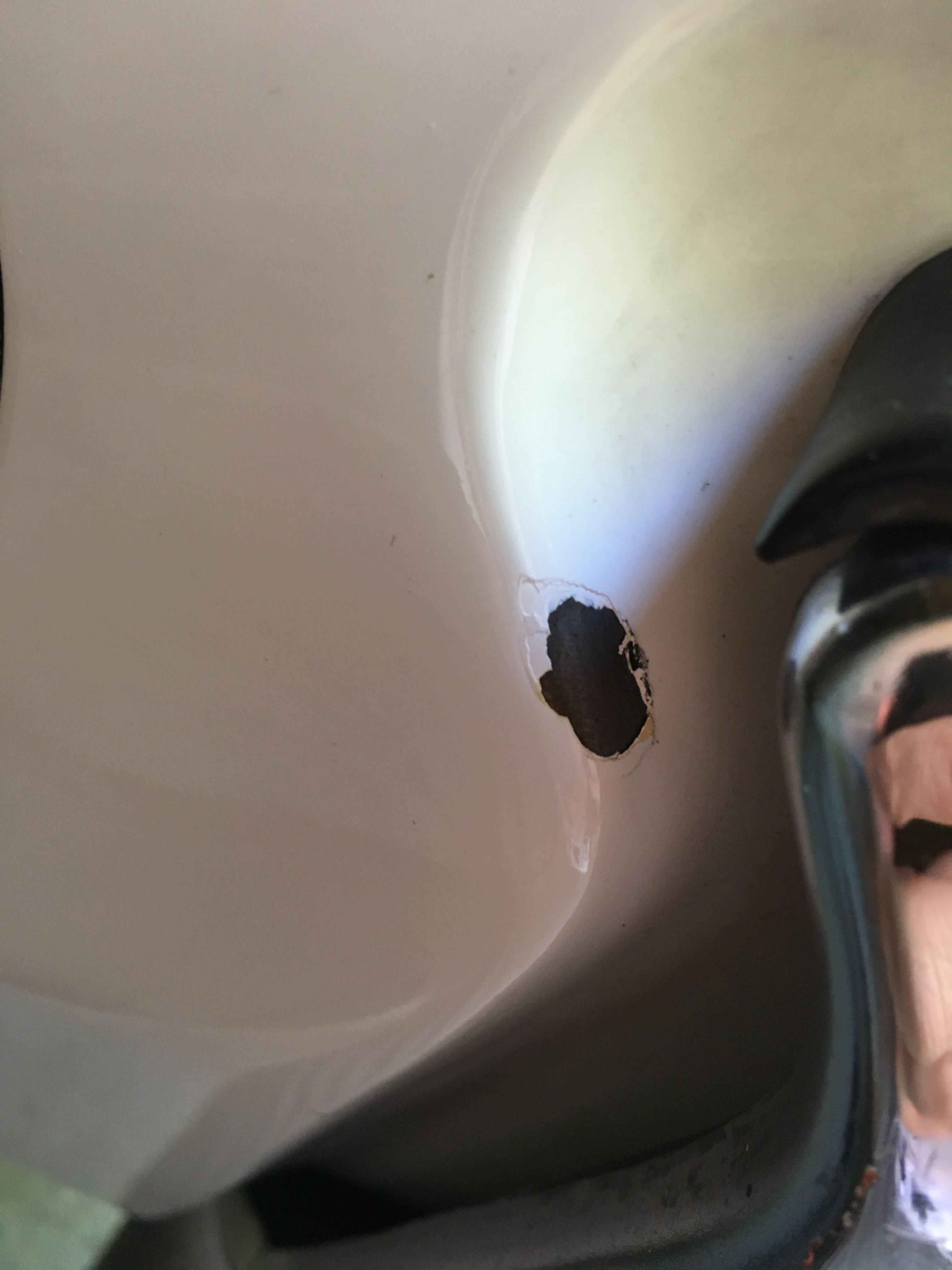

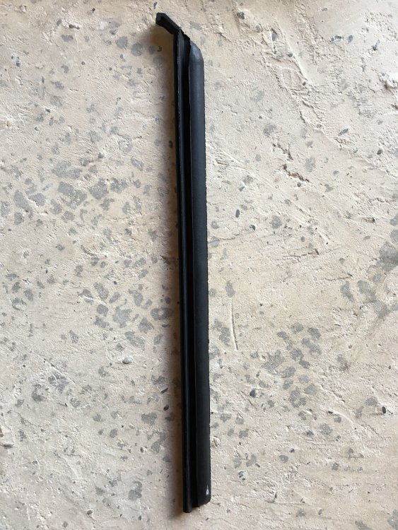

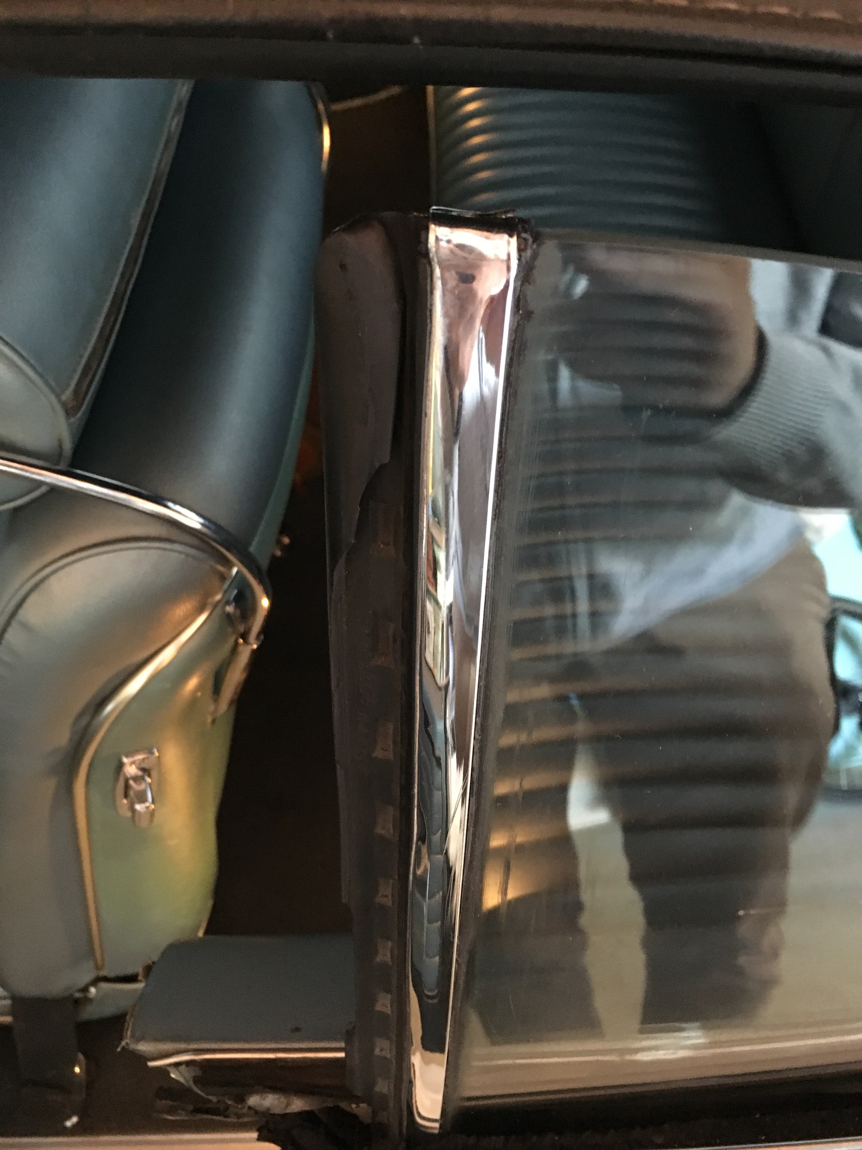

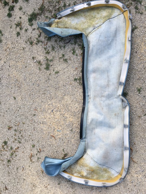

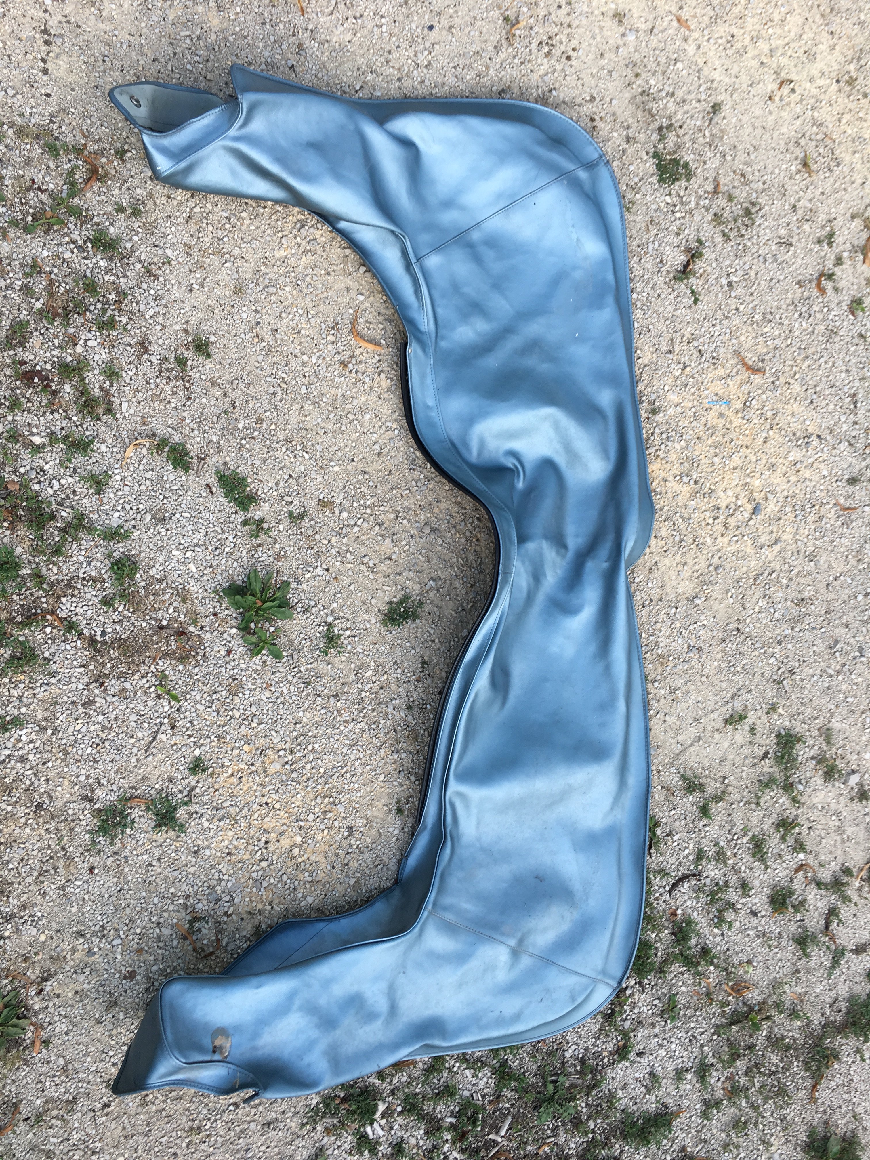

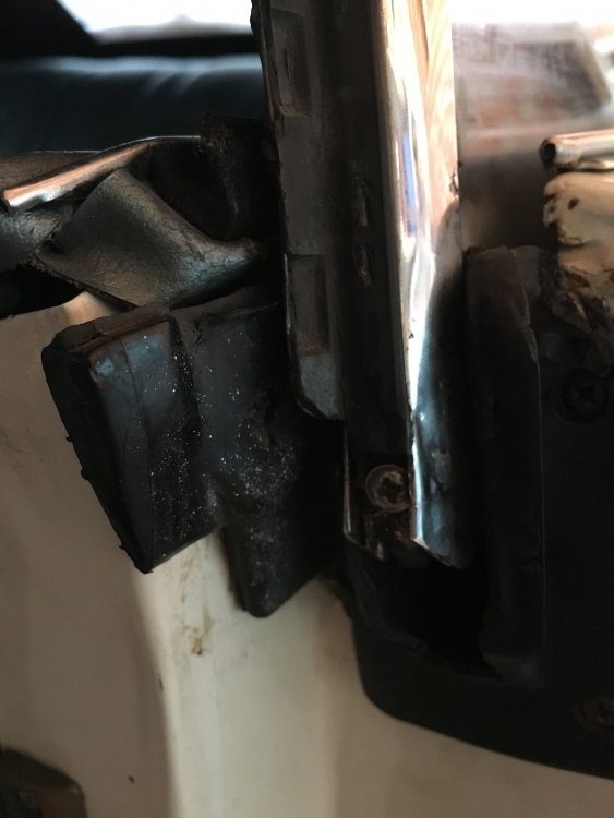

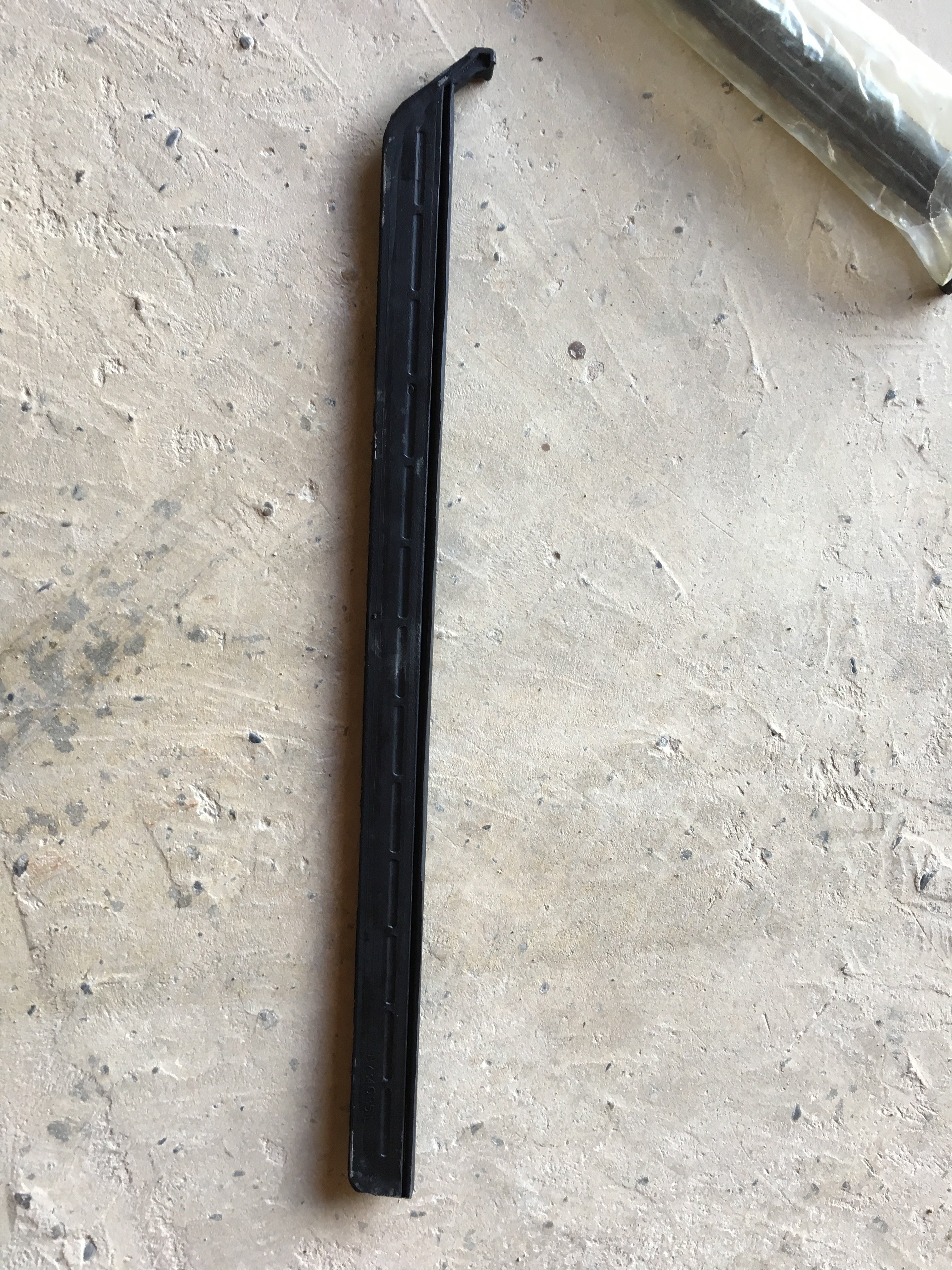

Jack3130 Posté(e) le 13 juillet 2017 Auteur Signaler Posté(e) le 13 juillet 2017 J'en appel à vos conseil et votre expérience pour m'éclairer sur différents points : J'ai un éclat de peinture (1cmx1cm environ) qui a sauté du coup on voit la tôle dessous. Auriez vous des conseils ou des astuces pour pouvoir résoudre ça ? 'éclat n'est pas le plus important, je veut surtout que la tôle apparente soit protégé de l'humidité et éviter que de la rouille s'y installe. Je voulais remettre en état le couvre capote sauf que l'ancien proprio a eu la brillante idée de le stocker plié en vrac dans le coffre. Un neuf me coûterai environ 150$ (sans port ni taxe) mais de couleur noir Y a t il moyen de ré-assouplir le vinyl pour lui redonner une forme convenable ou y a t il moyen de restauré cette pièce ? Et dernier point, j'ai acheté des joints de fenêtre sur Rockauto sauf que sur la mienne le joint est comme serti de chaque coté par des baguettes chromées. Et je ne voit pas comment remettre ces baguettes sur le neuf. Est-ce collé ? Ou autre ? Ca fait beaucoup de questions mais merci d'avance pour votre aide Citer
Texasblues Posté(e) le 13 juillet 2017 Signaler Posté(e) le 13 juillet 2017 Pour l'éclat de peinture, un peu de Rustol appliqué au pinceau, ça ne bougera plus Pour la baguette chromée, on distingue bien une vis sur la photo, enlève la et tu devrais t'en sortir Pour le couvre capote, je ne sais pas Citer
Jack3130 Posté(e) le 13 juillet 2017 Auteur Signaler Posté(e) le 13 juillet 2017 Merci pour ta réponse, allons y pour du rustol pour commencer. Pour la vis j'ai bien tenté de la dévisser mais aucun changement je me demande si elle sert a quelque chose elle est juste vissé dans le caoutchouc (mais vu qu'elle est là c'est pas pour la déco je suppose) Citer
LULU Posté(e) le 13 juillet 2017 Signaler Posté(e) le 13 juillet 2017 Argh... la revoilà ! Que je la surkiffe ton auto ! Pour le joint de vitre, la baguette est certi/pincée autour du joint. Avec le temps, tout çà est plus ou moins collé.... le joint doit glisser de haut en bas, (ou bas en haut ).... avec du WD40 avec patience cela devrai le faire. Pour ton couvre capote, essaie tout d'abord de le nettoyer, et de le chauffer au sèche cheveux ou autre pour l'assouplir. (limite le retourner et le repasser) Avec le temps, il se retracte, je ne pouvais non plus positionner la mienne sur l'auto. Citer
