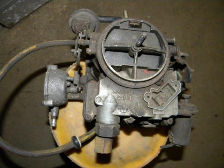

Je cherche à savoir si il est possible de passer un carburateur à starter automatique en manuel
Je voudrais changer mon carburateur sur ma vedette de 1953 carburateur Zénith stromberg 22.2 qui est fatigué par un Rochester 2 jet bbl
Seulement carburateur Zénith starter manuel et Rochester starter auto, électrique ?, circuit d'eau?, ou air?
Est il possible de passer en manuel le Rochester ou il y a t'il un autr carburateur qui pourrait convenir
Merci pour vos conseil
Cdt MichelH
Le starter de ce Rochester est automatique "à circuit d'air", il va récupérer de l'air chaud au niveau d'un collecteur d'échappement.
Il n'est pas très compliqué de bricoler un "échangeur" sommaire à ce niveau pour envoyer de l'air chaud au starter par un tuyau.
Soit dit en passant, remplacer un carburateur "fatigué" par celui que tu nous montres, il faut être optimiste... la tringlerie est compatible ? le Zenith n'est pas réparable ?
