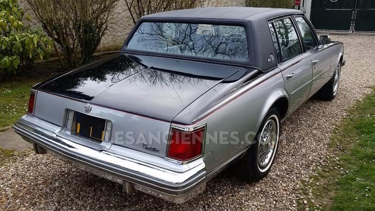

Juloiv Posté(e) le 9 janvier 2017 Signaler Posté(e) le 9 janvier 2017 Bonjour à tous, passionné d'américaines depuis longtemps je voulais me taper un petit délir kitch. Après avoir vendu ma Mustang coupe de 1966 en février dernier, l'esprit ricain m'a manqué. J'ai donc tourné mes recherches vers une Eldorado ou une Seville. Et j'ai trouvé mon bonheur: une cadillac Seville Elegante de 1979, en état remarquable, avec 100000 kms d'origine. Le propriétaire l'avait depuis 1996, et avant elle a été conduite depuis 1979 par le chauffeur de l'ambassade du Lyban. Pour avoir possédé pas mal de véhicules de collection je suis particulièrement étonné car quasiment tout fonctionne: le toit ouvrant, vitres et sièges électriques, phares automatiques, clim qui fait du froid, antenne électrique, ordinateur de bord, bref absolument tout. Le seul truc qui déconne est la régulation de chauffage et je vais essayer de remédier à ça rapidement car là???ça caille. Le v8 de 5.7 n'est vraiment pas un foudre de guerre, mais c'est sympa à conduire quand même (merci le couple). Place aux photos Citer
Neokill Posté(e) le 9 janvier 2017 Signaler Posté(e) le 9 janvier 2017 Bienvenue à toi sur DC !! Superbe dans cette livrée bi-ton !!! Citer
