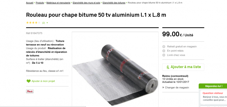

legromit Posté(e) le 10 janvier 2017 Signaler Posté(e) le 10 janvier 2017 Bonjour à tous, refaisant ma sellerie, j'en ai profité pour retirer la moquette et l'insonorisant. Un vieux isolant type carton est présent. ...et un peu de rouille en dessous Maintenant c'est nettoyer, traité et reste a trouver l'insonorisant, ou plutot, isolant thermique. J'ai vu un peu de tout au niveau isolant. Je m'orienterai bien vers la calandrite, mais j'ai une grosse apréhension concernant l'humidité: Il y a des trous d'évacuation dans le chassis, des rainures etc...des nids a condensation et surement de rouille si on surface l'ensemble avec ce bitume, non? L'équivalent de la laine retient également l'humidité... Je suis perplexe. Je cherche un isolant thermique/acoustique au niveau tablier (interieur) et plancher avant. A l’arrière, on restera basique. Citer
