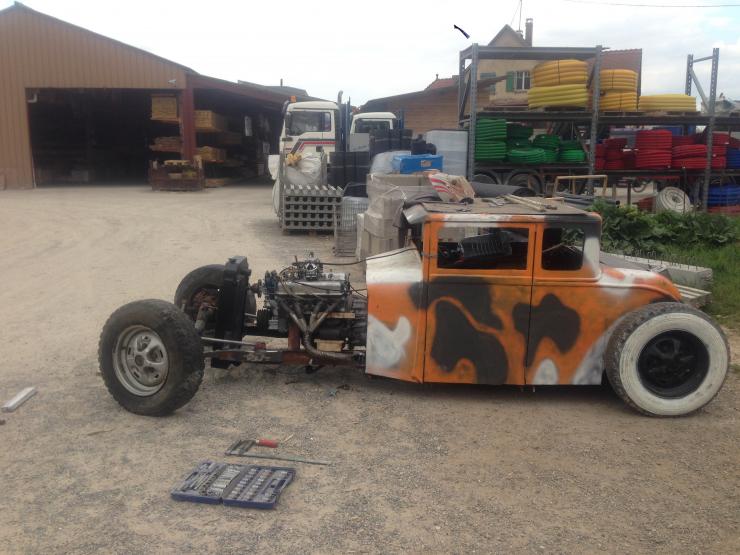

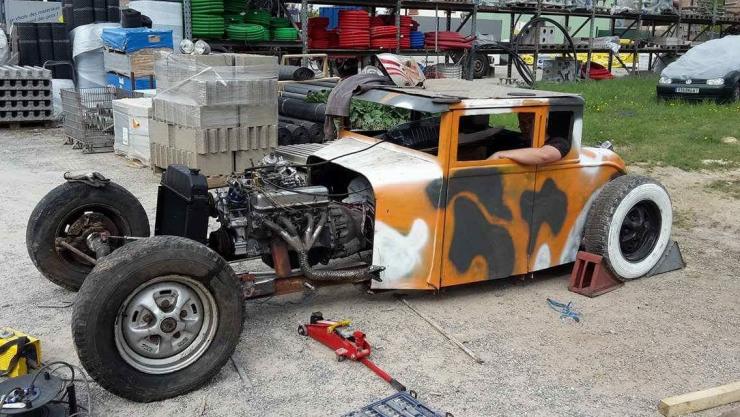

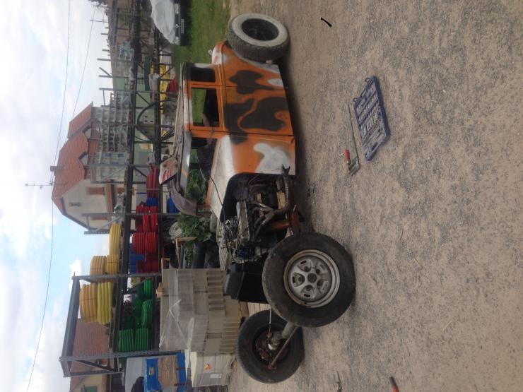

Rat rod low cost 😉
Posté(e)
c'est le poussoir proctologue qui fait toute la diff' . pas besoin d'equipage mobile. un poussoir procto ca donne un coup de pied..au cul :megatop:
beau travail toute connerie mise a part :super:
  • Il y a 3 semaines...

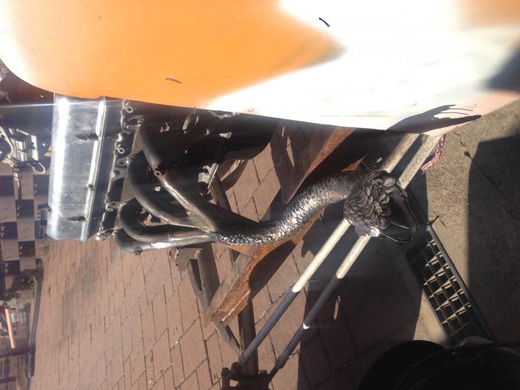

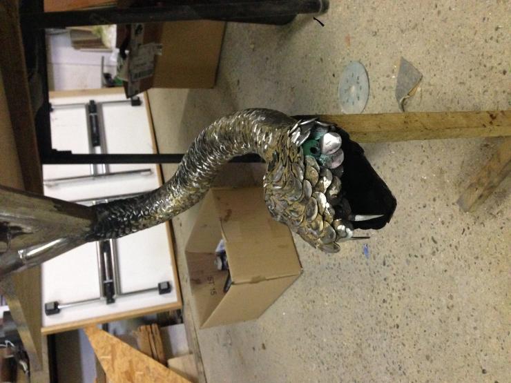

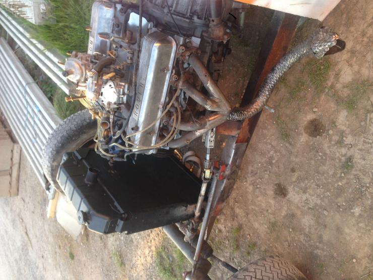

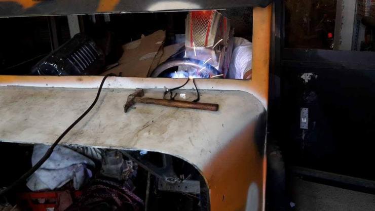

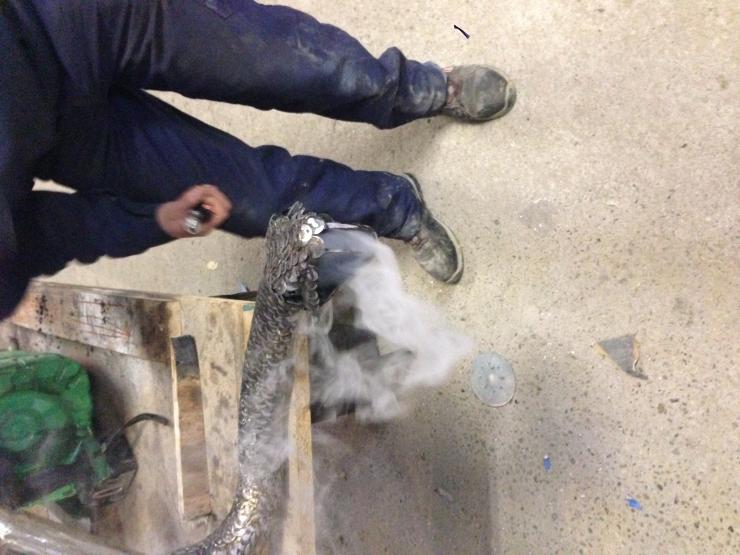

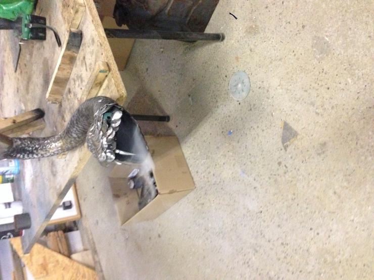

Bon comment s'occuper quand il manque des pieces ? Ben j'ai fait l'Ă©chappement pour le cĂŽtĂ© conducteur plus qu'Ă  faire le symĂ©trique. 😁 Pour rĂ©aliser le cĂŽtĂ© la il y a 1000 piĂšces de mĂ©tal de 2 cm de diamĂštre . Pfiou ça en fait de la soudure . 😋

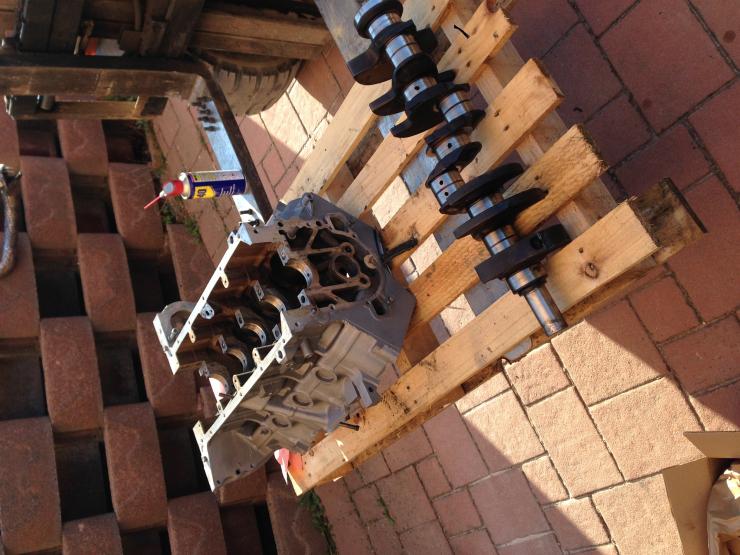

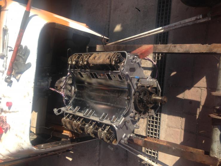

Posté(e)

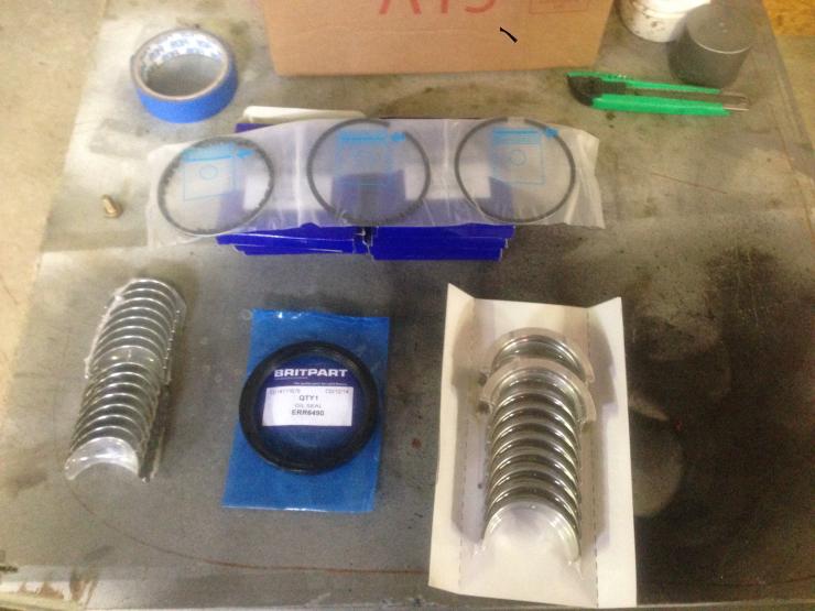

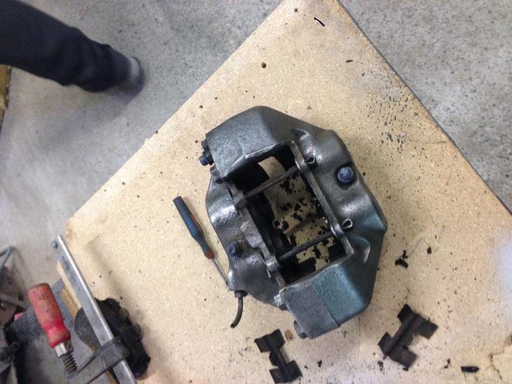

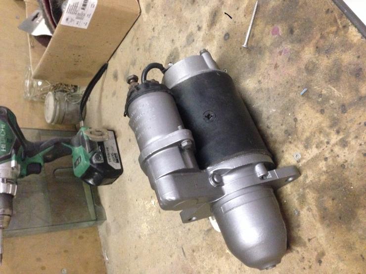

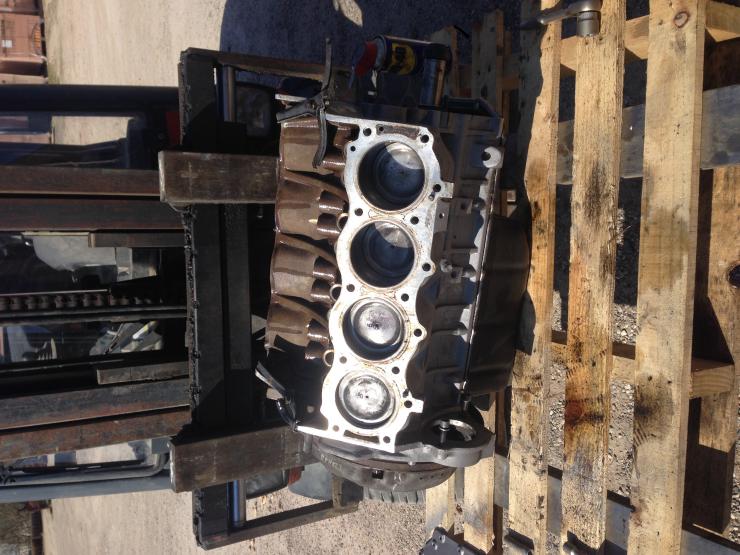

Bon aprÚs avoir réceptionnés toute les pieces pour une reconstruction du moteur , et aprÚs avoir tous nettoyer, un déglaçage des cylindre a été fait , le démarreur a été refait histoire de ne pas démonté les chose plusieurs fois . Donc une bonne journée pour tous remontée.

Effectivement, le dĂ©lire de l’échappement est vraiment sympa pour ce type de projet cela rappelle les klaxons des annĂ©es 20'.

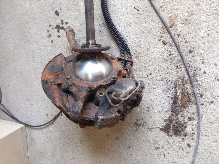

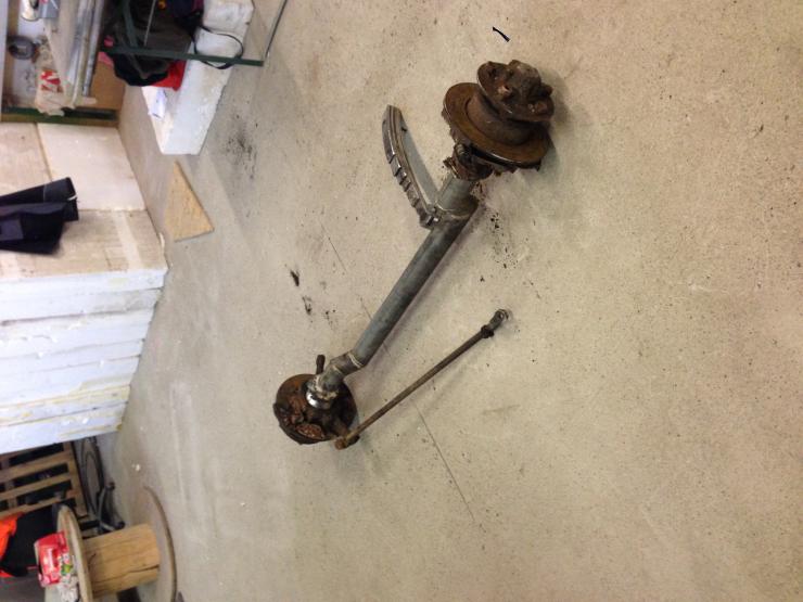

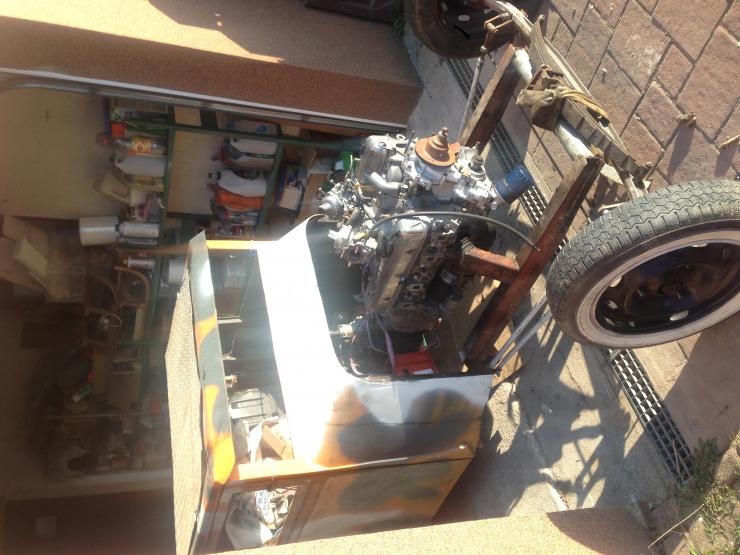

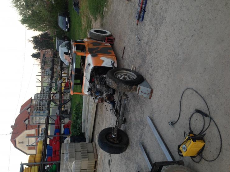

Bon voici la suite . Fabrication d'un train avant en utilisant dĂšs piĂšce du range . Qui jusqu'Ă  prĂ©sent Ă  journĂ©e son rĂŽle de donneur Ă  fond 😜

Beau boulot ! J'aime le home made, et tes échappements, c'est un truc de malade mais ça pÚte !!

Je ne veux pas ĂȘtre mĂ©disant, mais le train avant me paraĂźt un peu light ... :sweatingbullets:
Un essieu mécano-soudé c'est bien pour une tondeuse autoportée mais moins pour un V8 :sifflement:
L'essieu avant est fait d'aprÚs les cote pour un hot rod avec un v8 big bloc qui développe beaucoup plus que le v8 Rover . Sinon pour quelque précisions c'est un tube de 75 mm de diamÚtre en 5mm. C'est exactement la section d'origine du pont avant . Les rotule et moyeux sont ceux d'origine , donc excepté la suspension et la forme de l'axe centrale il ni a pas de risque qu'il soit light.

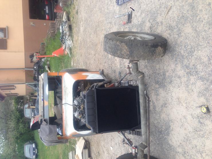

Bon donc le nouveau train avant rallonge le rod de 30 cm ce qui donne assez de place pour le radiateur. Le mettre en place Ă  tous de mĂȘme prĂźt quelque heure 😊
