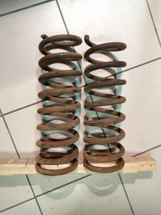

Je viens de finir de démonter mon deuxième ressort de suspension avant et finalement j'ai comme un doute que tout soit en ordre.
En effet j'avais déjà remarqué un différence de hauteur sur ma voiture, je suspectai les ressorts arrière mais maintenant il me paraît clair que ce sont ceux de l'avant qui ont un soucis.
D'après ce que j'ai pu constater les deux ressorts avant ne sont pas identiques (pas le même nombre de spires) et n'ont pas la même hauteur
Vous en pensez quoi?

Typiquement, un ressort qui s'affaissait a été changé par un autre ressort d'occasion, ou a été détendu au chalumeau avant d'y couper une spire...
La solution, c'est une paire de ressorts neufs. Pas du premier prix, mais du étudié pour ta voiture (modèle, année, motorisation). C'est deux ou trois fois plus cher, mais, comme on dit, "tu n'as pas les moyens de prendre du bon marché" ;) .

Tiens je savais pas qu'on pouvait détendre un ressort au chalumeau.
Mais c'est bien possible que c'est ce qui s été fait car les spires n'ont pas le même espacement.
Va falloir que je trouve des ressorts adapté et faudra sûrement que je les coupes car ma voiture à été rabaissée. Sinon je vais me retrouver avec l'avant plus haut que l'arrière.

si ta voiture à été rabaissé, le problème est là, ils ont coupé une ou deux spire d'un coté pour essayé et se rendre compte que c'était trop bas :D du coup l'on chauffé pour le remonté, on vois clairement sur la photo qu'ils ont été coupé, il manque une spire minimum sur un et deux au moins sur l'autre, tout le reste est identique.
y pas 50 solutions : changé les ressorts

oui j'ai mesuré le deux ressorts: l'un a un écartement de spire de 30mm et l'autre 35. Y'a seulement 5mm d'écart en longueur.
Du coup la spire manquante doit jouer sur l'élasticité et du ressort.

Bon les miens ont clairement été coupés/trafiqués et je peux même te dire que ça été fait au chalumeau.

J'ai eu la réponse le gars de chez eanton m'a expliqué que sur ma voiture avec ma config les ressorts ont une taille d'environ 16.5''
Mes vieux ressorts était a 41cm du coup ça peut être la même chose, la différence étant juste le résultat du tassement due a l'usure.
Il m'a aussi dit qu'avec mes nouveau amortisseur qui sont plus rigide que les originaux, les ressorts vont aussi légèrement moins se tasser.
Du coup je vais partir sur des ressorts stock et voir ce que ça donne.
je ferai la même chose a l’arrière comme ça ça équilibrera le tout.
