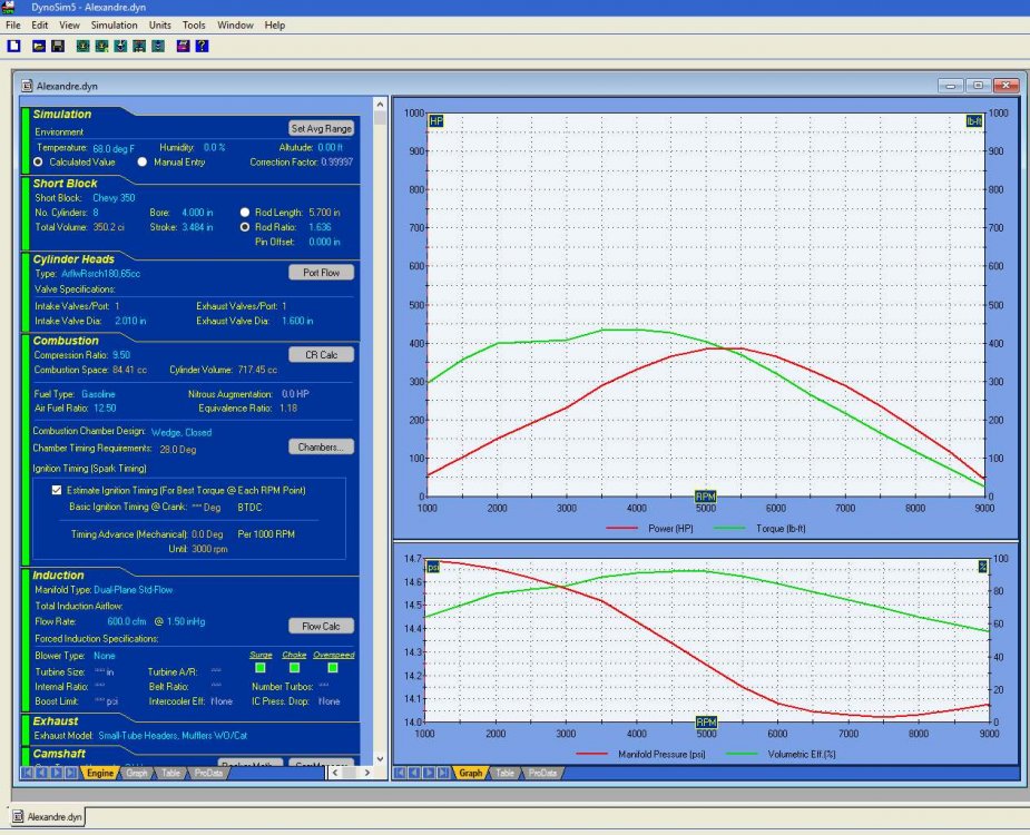

Eagle1_77 Posté(e) le 8 décembre 2017 Signaler Posté(e) le 8 décembre 2017 Je n'ai pas vu dans ta liste un kit chaine de distri. Elle est bonne la tienne ? Sinon si ca t'intéresse je peux si tu me donnes toutes les caractéristiques de ton moulin te donner la courbe de puissance couple avec mon logiciel dynosim5. Citer
Alexandre Kachler Posté(e) le 8 décembre 2017 Auteur Signaler Posté(e) le 8 décembre 2017 Slt, Effectivement j’ai pas de acheté de chaîne de distrib car je l'ai changer en début d’année quand j'ai changé mon damper. Ah oui ça m’intéresse bien, dit moi ce qu'il te faut comme info. Alex Citer
Gilles Posté(e) le 8 décembre 2017 Signaler Posté(e) le 8 décembre 2017 Il faudra que tu donnes à Eagle la flow chart des culasses, elles vont avoir une incidence énorme. Et essayer d'estimer ton tx de compression risque d'être pas pratique. Citer
Alexandre Kachler Posté(e) le 8 décembre 2017 Auteur Signaler Posté(e) le 8 décembre 2017 (modifié) je luis est deja envoyé tous les infos que j'avais en stock. justement comment tu fais pour estimer ton taux de compression? si je fais le calcul sur ce site j'arrive a 10.3: http://www.csgnetwork.com/compcalc.html Je suis parti du principe que mes piston sont plat. Modifié le 8 décembre 2017 par Alexandre Kachler Citer
Gilles Posté(e) le 8 décembre 2017 Signaler Posté(e) le 8 décembre 2017 La hauteur de bloc n'est pas facile à observer sur un moteur non démonté! Elle devient à peu près visible quand tu n'as plus les culasses, c'est la hauteur entre le plan de joint et le piston le plus haut au PMH (ben oui, il arrive que les plans de joints soient en biais, et que tous les pistons ne soient pas à la même hauteur dans le bloc) . D'origine, elle est légerement négative (pmh plus BAS que le plan de joint), mais varie beaucoup d'une série à une autre. Commence par faire une estimation avec 0, et vois après démontage ce que tu peux mesurer. La plupart des pistons plats ont aussi des cavités pour les soupapes, elles font aussi quelques cm3, fais ton calcul avec 4 cm3 (à enlever). Mais ça peut être plus selon les pistons. Et donc, d'après moi, tu vas plutôt sortir avec un 9.5 de compression (c'est déjà bien, t'inquiète) Citer

Eagle1_77 Posté(e) le 17 décembre 2017 Signaler Posté(e) le 17 décembre 2017 Regardes bien l'interieur des conduits pour voir si il n'y a pas de limailles qui traine. J'ai déjà vu ca sur des edelbrock ou des afr Citer
Eagle1_77 Posté(e) le 17 décembre 2017 Signaler Posté(e) le 17 décembre 2017 Hello Voici la courbe à partir des données que tu m'as envoyé. C'est une bonne config Citer
Gilles Posté(e) le 17 décembre 2017 Signaler Posté(e) le 17 décembre 2017 Présente bien pour un moteur de route. Plein de chevaux à 5500, une belle courbe de couple bien plate qui grimpe à 400 livres, ça laisse imaginer un moyen régime réjouissant. En plus, tu as simulé à 9.5, ce qui est probablement un poil pessimiste. Yapuka! Citer
Alexandre Kachler Posté(e) le 17 décembre 2017 Auteur Signaler Posté(e) le 17 décembre 2017 (modifié) Excellent, merci pour la simulation. C'est ce que je trouvais aussi avec l'outil de simulation de compcam en moins détaillé Je suis content car ça correspond à ce que j'espérais. Maintenant reste plus qu'à voir ce que ça donne en réalité. En plus quand je regarde la courbe de couple je crois que j'ai bien fait de commander un convertisseur de 2000rpm. Alex Modifié le 17 décembre 2017 par Alexandre Kachler Citer
